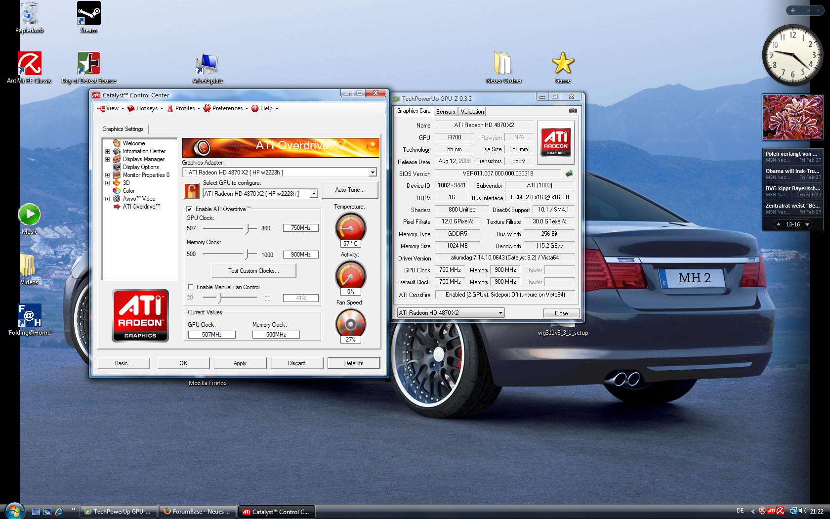

Sodala, ich habe ein Problem mit meiner HD4870X2 von Powercolor. Die Takteinstellungen machen was sie wollen. Ich habe sie auf 750/900 gestellt, das ist der Karte aber völlig egal. Egal wie ich schraub die Werte bleiben gleich. Verwende den Catalyst 9.2 ( bei 9.1 selbes Problem ) und Vista 64.
Zweite Frage, warum gibt GPU-Z als Chip R700 an, in der X2 ist doch der RV770?!

Die HD4870X2 war schon immer ein R700. Und was ist dein Problem mit den Taktraten? Wie wäre es mit einer genauen Fehlerbeschreibung. Denn im Screenshot ist alles so wie es sein soll.
du solltest vielleicht mal versuchen, die settings per übernehmen/ok zu bestätigen und das ganze im 3d-modus aus zu probieren :rolleyes:
ja, 507/500 ist der 2 D Modus.
Allerdings zeigt mir gpu-z neben dem default clock ebenfalls den richtigen (aktuellen "gpu clock") clock an, sollte in dem Fall nicht auch 507/500 sein?
nein, tut gpu-z nicht, zumindest nicht bei meiner hd4870
Das tut GPU-Z nie.
Auch nicht bei meinen Lüfterprofilen.. Da steht dann immer der Standardtakt.
bei mir schon: X2!?
Das sind tatsächlich nur die 2D Einstellungen :D Sorry wusste ich nicht, hatte noch nie ne ATI und mich hats gewundert dass sich die nicht geändert ( bei current values ) haben obwohl ich apply usw gedrückt hab ;)
R700=RV770x2.... so stehts sogar auf der ati-seite. :)
