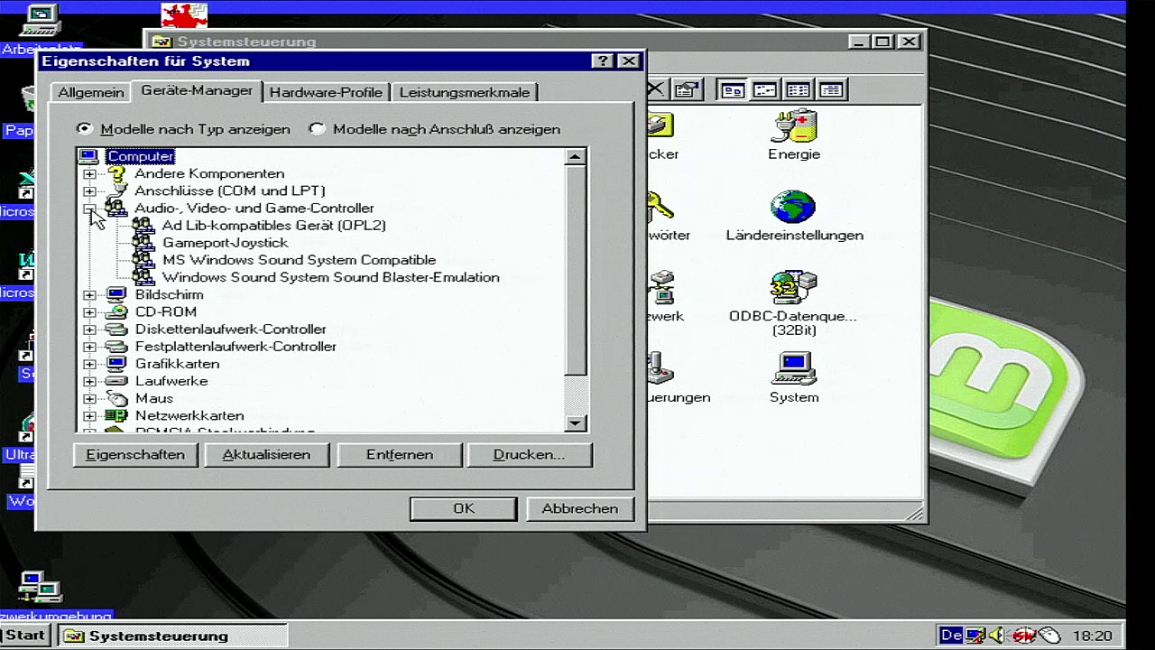

Ja, ich habe ein Notebook von 1996. Mit Windows 95. Problem da ist, dass ich da keinen Ton herausbekomme. Auch nicht aus dem Kopfhörerausgang. Das ist wohl ein Problem des Audiotreibers. Sonst läuft das Ding übrigens richtig toll.
Die gute Frage ist nun, welche Audiogeräte ACTEBIS in dieses Targa Modell eingebaut hat.
Wenn einer so ein Windows 95 Notebook hat, bei dem der Sound läuft, bitte mal einen Screenshot vom Geräte Manager einfügen.

Ich habs jetzt. Jetzt kommt Ton. Ich hab wahllos im Reiter Hardware Treiber installiert und deinstalliert und plötzlich hat er unter Microsoft / "MS Windows Sound System Compatible" dann Musik gemacht.

Treiber ist der "MS Windows Sound Compatible". Der Treiber "Windows Sound System Sound Blaster Emulation" wurde von der Win 95 CD auch mit drauf installiert. Den habe ich vorher aber nirgends angeklickt.

angeldbh schrieb:
Könntest du trotzdem noch ein paar Fotos und Daten hinterlassen? Falls mal jemand das gleiche Problem hat, wäre es dann eine Hilfe
