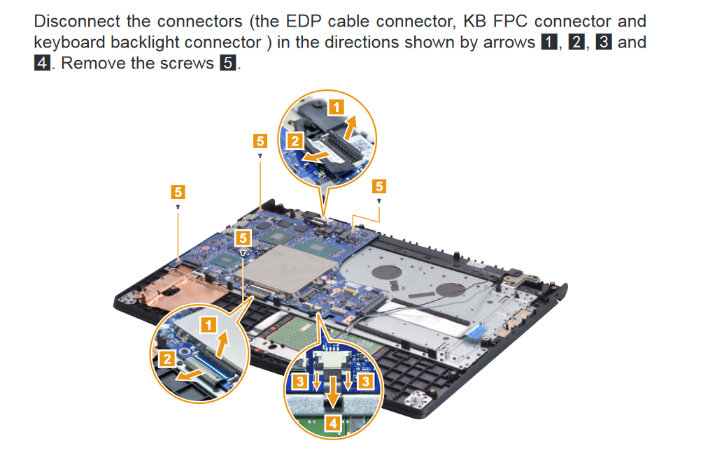

@Highspeed Opi Oder... es ist ein Model, welches mit und ohne Backlight Keyboard angeboten wurde, bei Lenovo nicht untypisch. Und wie man sieht, ist es beim Y520 der Fall
@DerNeighbor viel Erfolg :)
Schaue nach, ob du den Keyboard Backlight Connector hast, siehe Bild.
Das Hardware Handbuch findest du hier, damit du weist, wie du das Ding zerlegen musst: https://download.lenovo.com/consumer/mobiles_pub/legion_y520-15ikbm_hmm_201706.pdf
Als Ersatzteil brauchst du denn Upper Case L 80WK W/KB GR BL mit der FRU Nummer: 5CB0N00240
Das ganze sieht denn so aus: https://www.ipc-computer.de/notebook-ersatzteile/tastaturen/tastatur-5cb0n00240 (hier anrufen und nachfragen, ob es ggf. doch bestellt werden kann)
Oder gleich hier bestellen: https://x-comp.at/store-products.ph...l-topcase-inkl-backlight-original-fuer-p-3913
