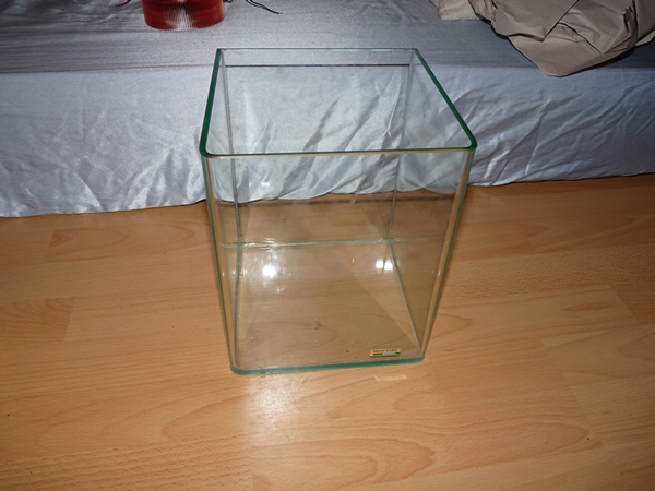

Ich habe mir aus aus einem Zoofachgeschäft ein kleines Aquarium "-NanoCube 10L" geholt

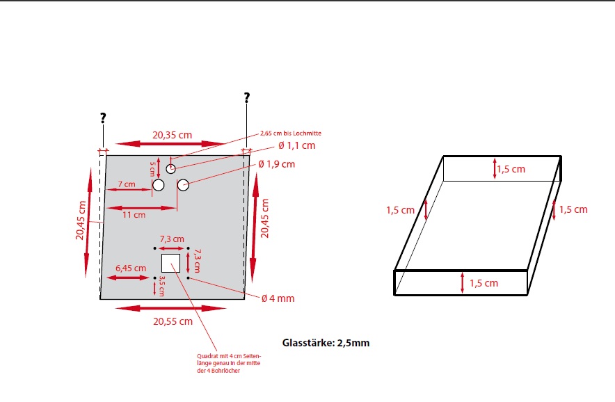

darauf kommt folgende Glasplatte/deckel welche ich noch zuschneiden lassen muss

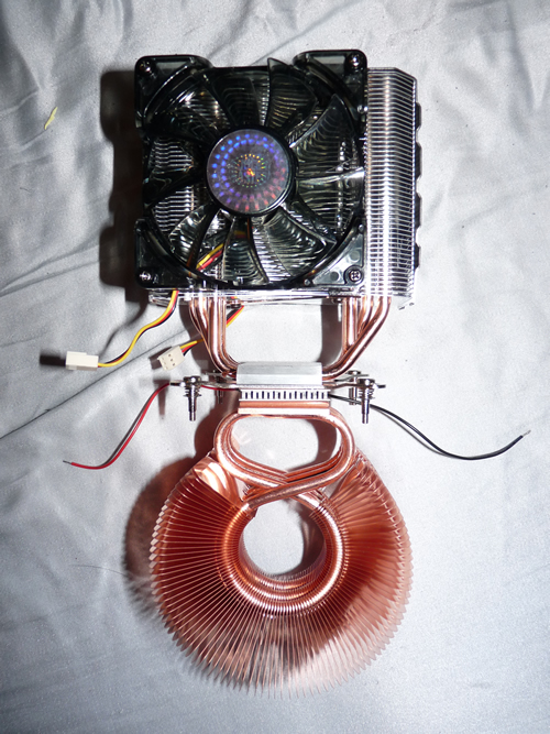

In den Cube hängt der Zalman Kupferkühler, in der Mitte ist das Peltierelement, die Wärme wird an den Coolermasterkühler abgegeben.
Jetzt fehlt nur noch eine Pumpe die auch unter Wasser betrieben werden kann.
