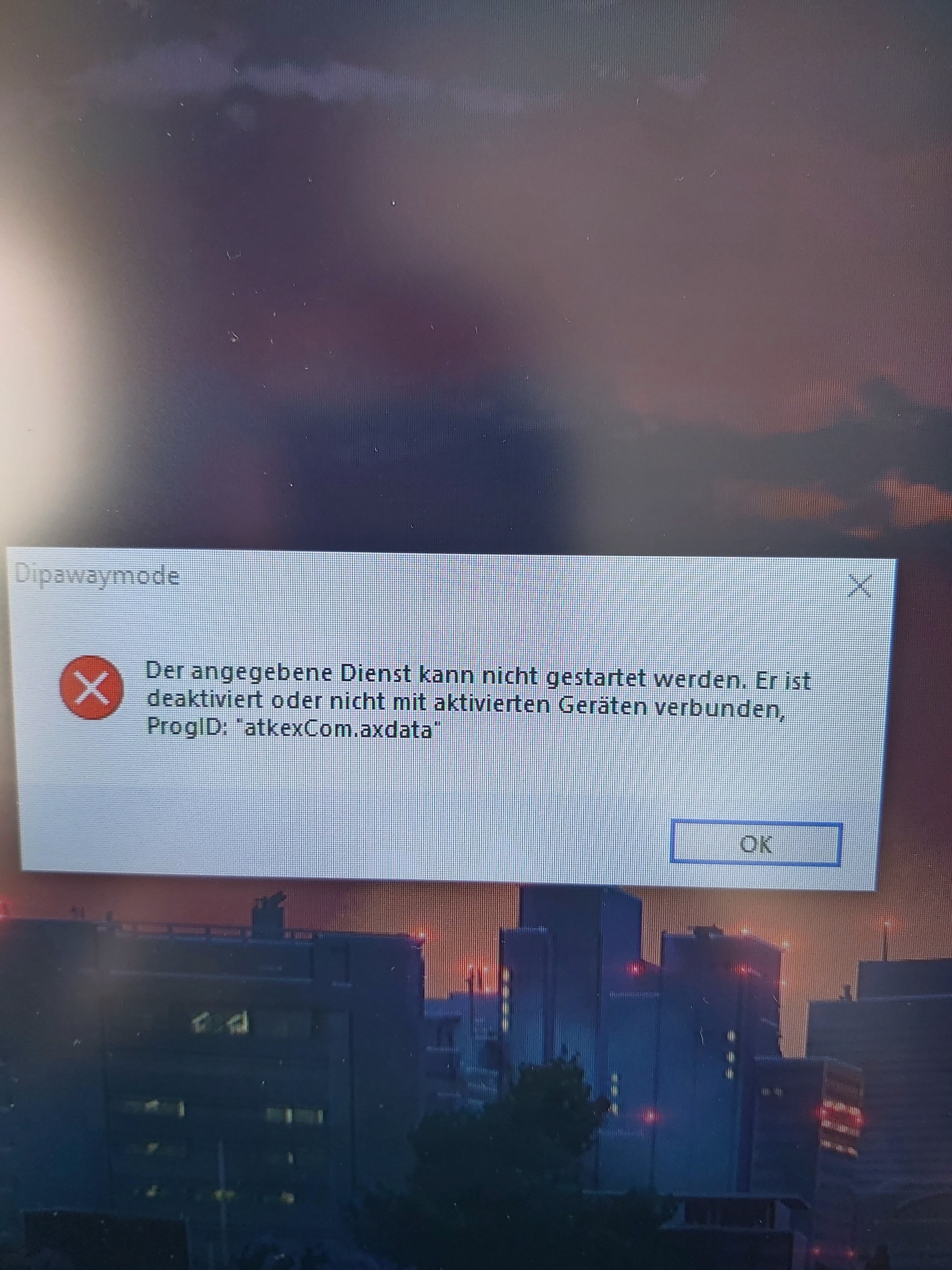

Die Nvidia Treiber habe ich im abgesicherten Modus deinstalliert, aber ich kann dann wohl auch nur per USB Stick die Treiber vom Laptop auf dem PC ziehen
bei jedem Neustart kommt diese Fehlermeldung
Ich kann auch nicht den Audio Treiber installieren und im Gerate Manager wird meine Graka nicht aufgelistet.
Und danke das mir geholfen wird ^^
Die Fehlermeldung deutet auf ein Problem mit der Aisuite von Asus hin (lt. google). Ist das installiert? Dann hau die runter. Die braucht eh kein Mensch.
atkexcom.axdata ist von tweak tool für asus grafikkarte.
war deine alte nvidia von asus? scheint als hättest nicht alles sauber entfernt.
Wie gesagt, hau die Aisuite runter und schon ist die Fehlermeldung weg.
Ai Suite ist runter, aber ich kann immer noch nicht den Grafik Treiber installieren zeigt: Error 1603
