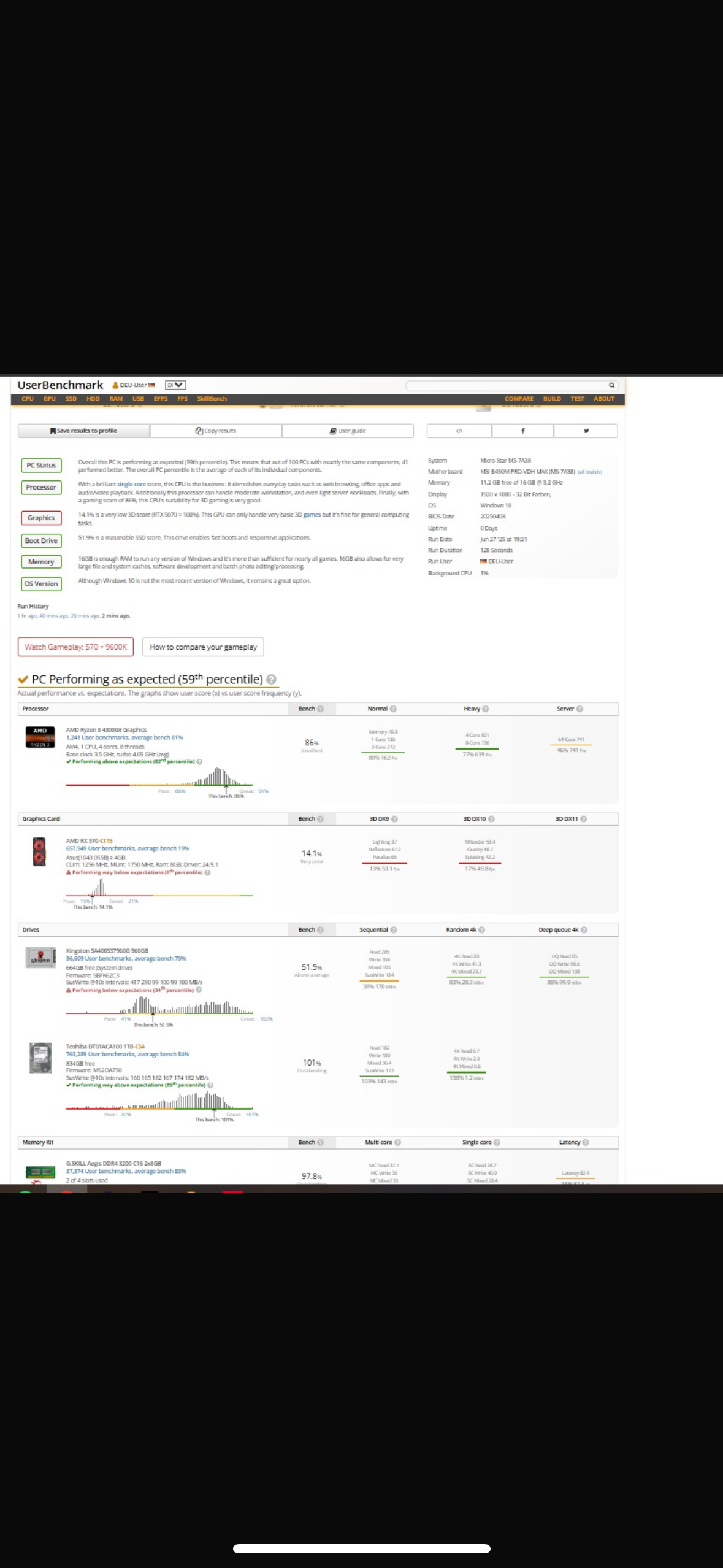

Deine Hardware-Angaben stimmen nicht mit dem Userbenchmark überein.
Was stimmt den nun? 4300GE oder 3600? Nicht das am Ende die iGPU von der APU reinfunkt, auch wenn die GPU richtig erkannt wird. Zudem wäre ein 4300GE ein gutes Stück langsamer als ein 3600er.

Bitte lies doch die Beiträge und schau mal in den Anhang vom ersten Post.
Da steht ein Ryzen 4300GE als CPU drin und kein! 3600.

Ich hab mich oben verschrieben. Das was auf dem Screenshot steht ist auf jeden Fall das richtige und es ist eine 8 GB Variante die habe ich gebraucht gekauft aber ich bin mir ziemlich sicher, dass die Grafikkarte Hardware technisch funktioniert! Sie wird richtig erkannt! Mein Monitor hängt an der Grafikkarte! Sie wird auch überall richtig erkannt, aber die Leistung ist halt viel schlechter als erwartet auch wenn nicht viel besser sie sollte zumindest etwas besser sein als die GT X 960! Ich Versuch mir einfach nur einen kleinen PC zusammenzubauen, der okay ist fürs zocken. Ich bin ein Student und hab noch kein Geld für ein ganz krassen Gaming PC!
