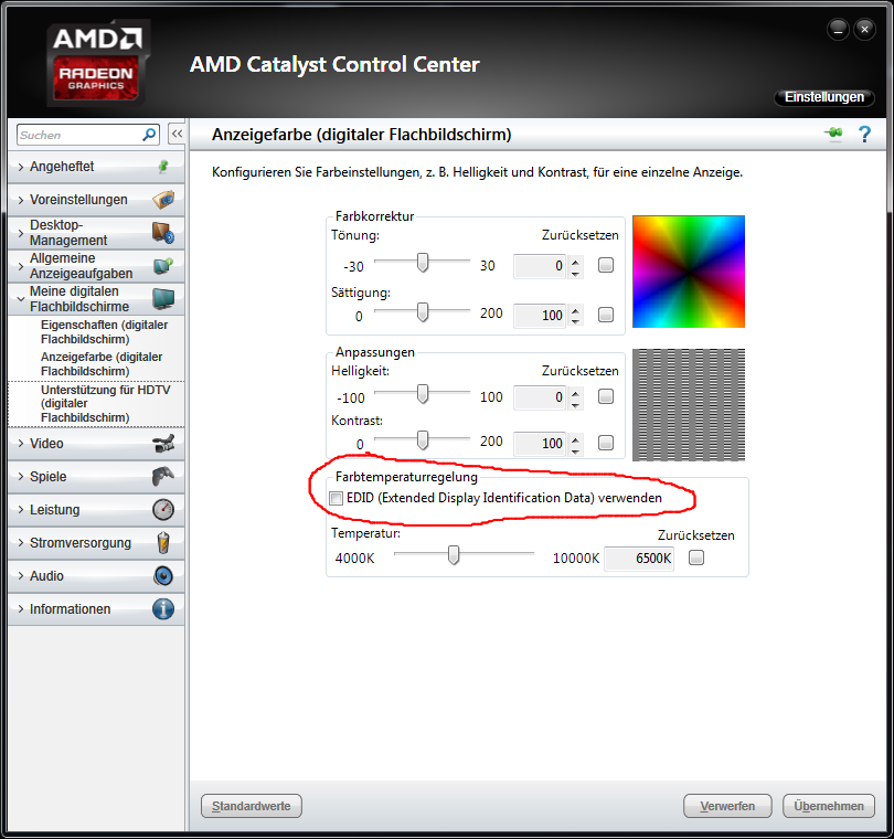

Du könntest mal im CCC unter [Meine digitalen Flachbildschirme] nach der Option [EDID (Extended Display Identification Data)] schauen. Sollte diese aktiviert sein, dann deaktiviere sie bitte mal (übernehmen klicken) !!

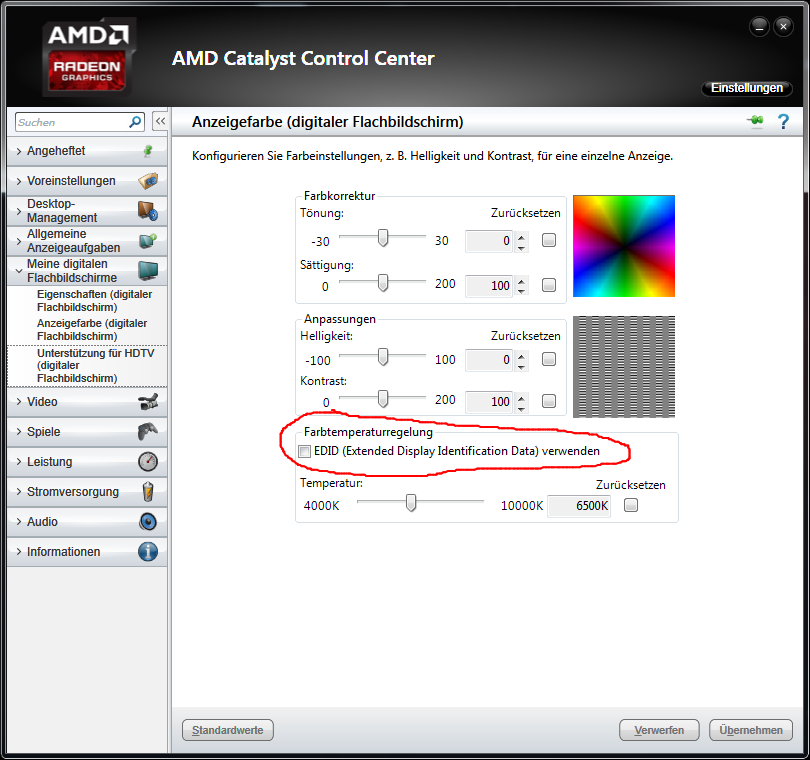

Unter Anzeigenfarbe schauen ...

Ach da, danke dir, das habe ich echt andauernd übersehen :-(
Das ist Deaktiviert. Ich habe mir Freitag die neuste Stable runtergeladen... Vllt liegt es auch an einer Einstellung bei Firefox.. Flash etc. ich schau später nochmal in Ruhe nach...
