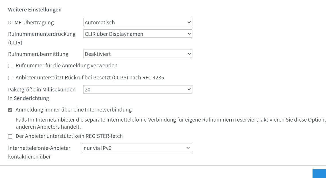

Ich habe hier noch mal das PDF von Maingau für die Konfiguration der FRITZ!Box angehängt.
Unten auf Seite 6 von 7 bis PDF sieht man einen Screenshot zur Konfiguration von Rufnummernübermittlung und Rufnummernunterdrückung.
@deressener Poste bitte aus diesem Bereich einen Screenshot von deiner Konfiguration.

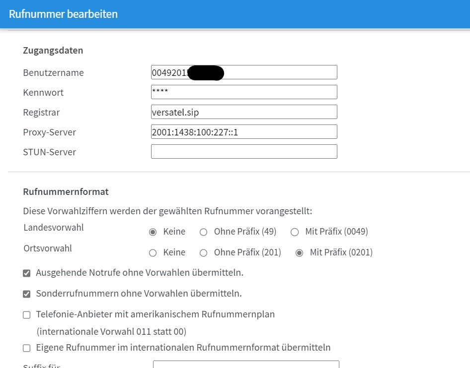

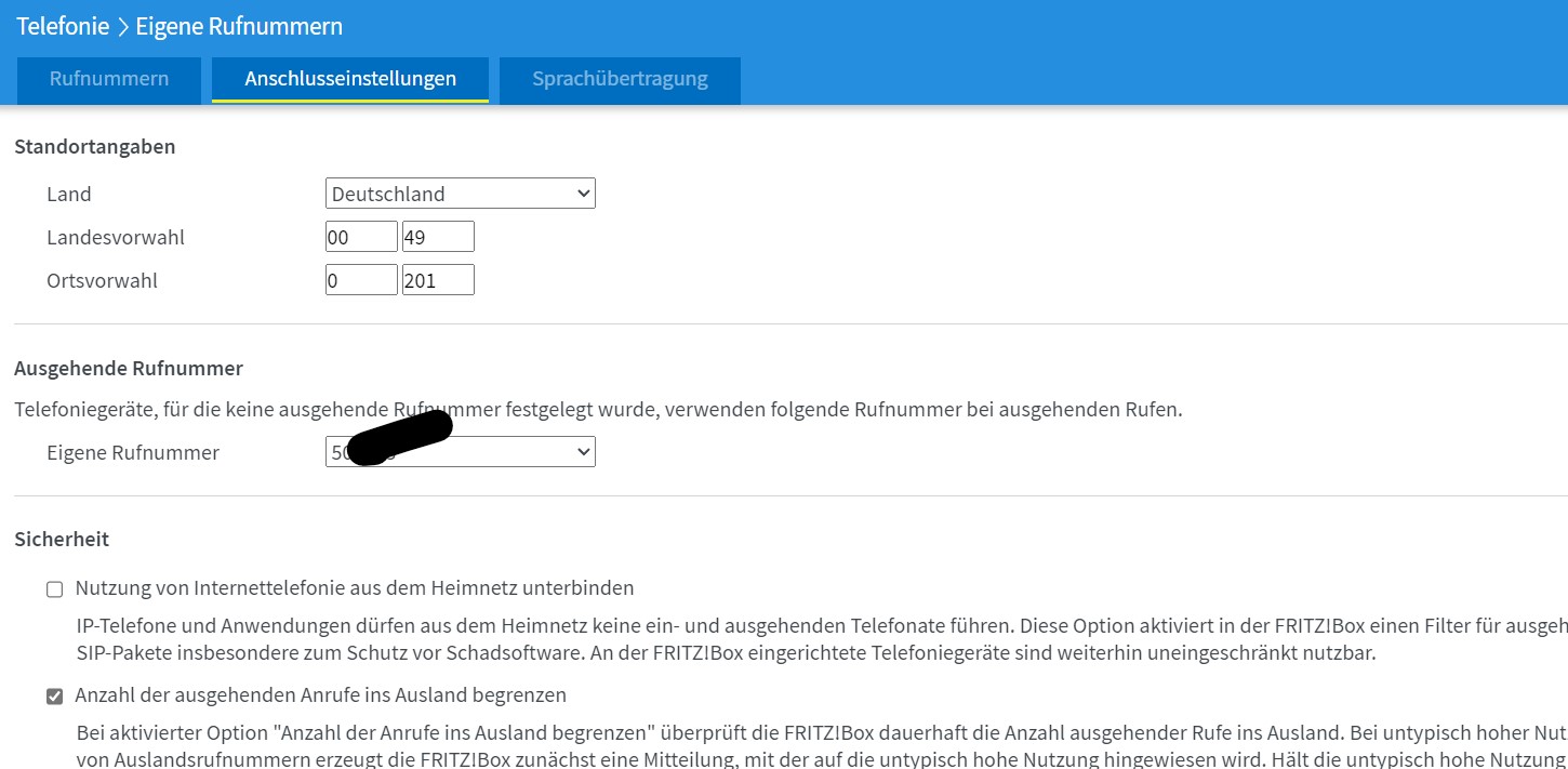

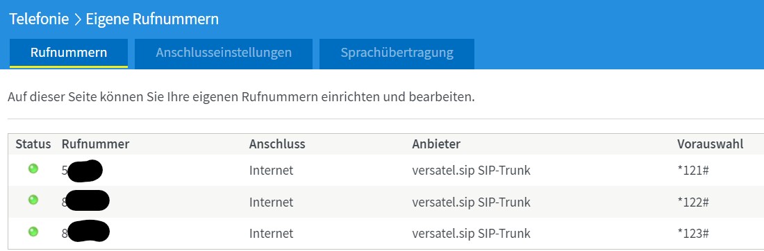

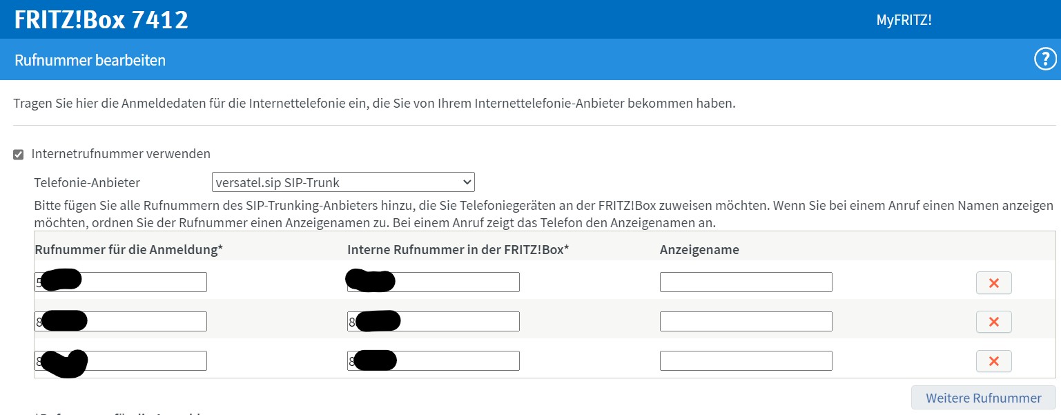

Hallo, hier sind die gewünschten Screenshots. Wenn noch was fehlt, gerne melden :)
Hast du deinen Telefonen jeweils eine ausgehende Rufnummer zugewiesen? Falls nicht, wird wie oben ersichtlich immer die Hauptnummer verwendet.

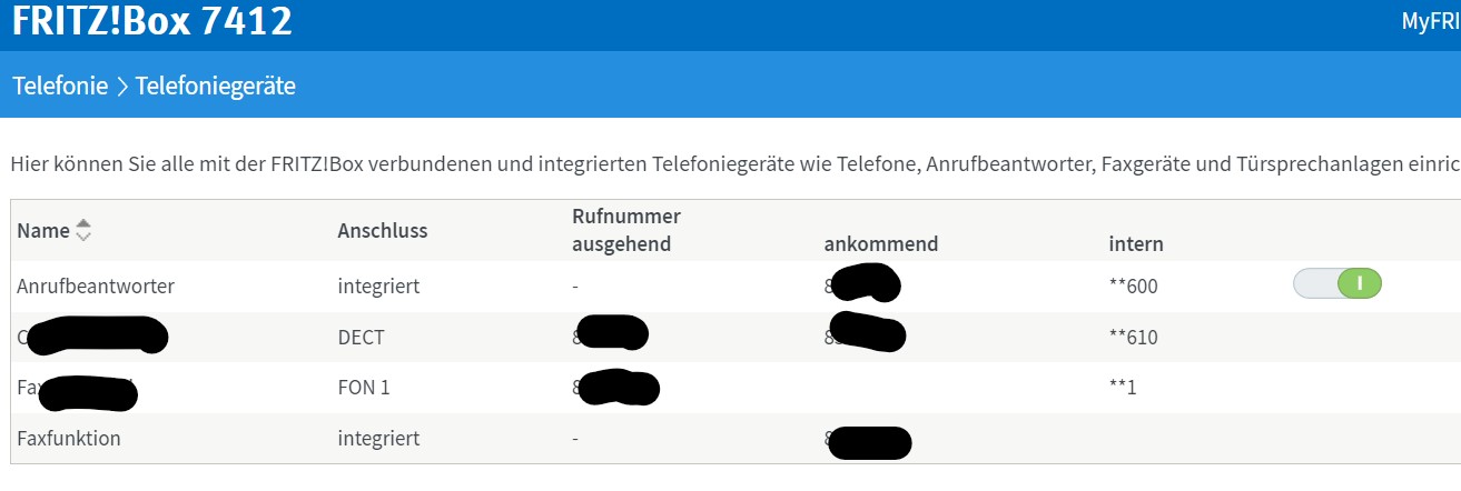

Poste doch mal noch einen Screenshot des Menüpunkts "Telefoniegeräte".
Ja, ist zugewiesen. Doch obwohl die Nummern mit der 8 zugewiesen sind, wird immer die Hauptnummer mit der 5 am Anfang angezeigt. Diese ist für ankommende Anrufe weitergeleitet und taucht deshalb nicht in der Liste auf.
