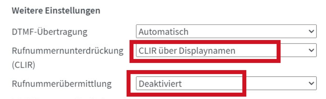

Deaktiviere CLIR und aktiviere die Rufnummernübermittlung. Schau mal, ob das für deine Konstellation einen Effekt hat.
Denn derzeit sieht es bei Dir ja so aus:

@Dr. McCoy Vielen Dank - hatte leider keinen Effekt in alle möglichen Varianten im Feld Rufnummernübermittlung. Immer nur die Hauptnummer.

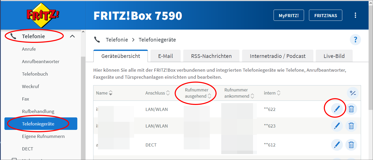

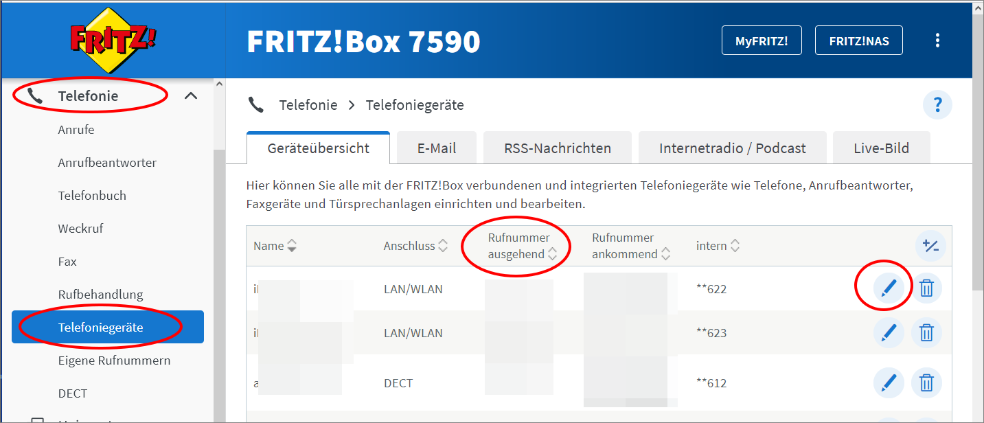

Du kannst für jedes Telefon, das an der Fritzbox angeschlossen ist, in der Fritzbox festlegen, welche ausgehende Nummer verwendet werden soll. Wenn Du alle 3 Telefonnummern verwenden willst, brauchst Du natürlich auch mindestens 3 Telefone.
Hallo @Pete11, danke, aber das ist mir schon klar. Ich habe das jahrelang bei Telekom und anderen Anbietern gemacht. Allerdings scheint das bei Maingau trotz richtiger Konfiguration der ausgehenden Nummern nicht zu klappen (siehe auch Historie dieses Threads wie von @deressener beschrieben). Habe zwischenzeitlich mit Maingau telefoniert. Das Problem ist scheinbar bekannt, aber sie wissen im Moment nicht, wie sie das gelöst bekommen. Sehr ärgerlich…
