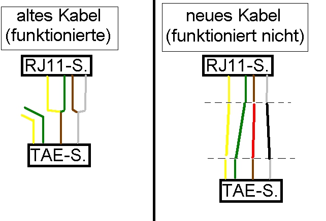

hab mir das alte Kabel nochmal ganz genau angeschaut und die Isolierung abgetrennt - weiß jetzt auch, wie ichs verbinden muss, damit es wahrscheinlich wieder funktioniert, aber so richtig erklären kann ichs mir nicht:
Beim alten Kabel verlaufen die vom ehemaligen "TAE-Stecker-Ende" kommenden Drähte grün und gelb ins Leere (abgeschnitten) (nein nicht von mir jetzt^^); der weiße Draht ist mit den Drähten weiß und braun vom ehem. "RJ11-Stecker-Ende" verbunden, und der braune mit grün&gelb.
-->Eine Skizze hab ich angehängt - sonst blickt man wohl nicht mehr durch^^

Dann müsste es folgendermaßen funktionieren:
-RJ11(grün) auf TAE(braun)
-RJ11(braun) auf TAE(grau)
-TAE(gelb) & TAE(grün) nicht belegen
Erklärung: Bei analogen Telefonen werden idr nur die mittleren beiden Adern des RJ11 genutzt.

jup, danke! So wie du es beschrieben hast, geht's auch.
