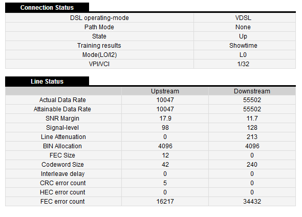

@John Sinclair mit Speedport kann man es auch auslesen. Man muss nur in das Hiden Menü rein gehen und schon kann man die Werte da auch auslesen.

Danke für die Info, Mein Speedport ist noch so eingepackt wie ich es bekommen habe ^^ deshalb weis ich das nicht ^^

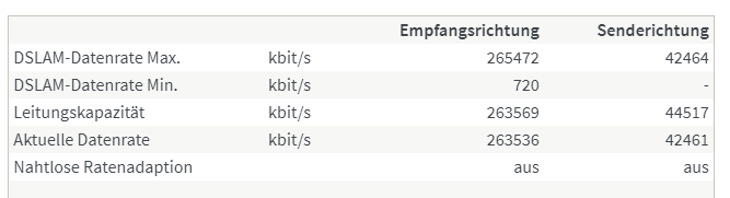

John Sinclair schrieb:Wenn er eine Fritbox hat kann er sehen was sein DSLAM maximal kann.
Nope, da zeigt es nur was ausgehandelt wurde entsprechend Vertrag.
Unter "Ausgehandelte Verbindungseigenschaften" zeigt FRITZ!OS an, zu welcher minimalen und maximalen Down- und Upstreamrate der DSLAM fähig ist und was die Leitungskapazität hergibt. Auch hier wird - zum wiederholten Mal - die Datenrate gezeigt, die dem Kunden zur Verfügung gestellt wird.
https://www.teltarif.de/fritzbox-kennwerte-dsl/news/61899.html

Die Aussage ist jetzt nicht ganz korrekt.Schnitz schrieb:Nope, da zeigt es nur was ausgehandelt wurde entsprechend Vertrag.
Unter LEITUNGSKAPAZITÄT zeigt die FB an was am DSLAM möglich wäre, bei mir z.B. 110000 bei VDSL100 geschaltet, bei Bekannten zeigt sie 143000 an und VDSL50 ist geschaltet.
Somit kann man schon mal erkennen ob mehr geht bei VDSL.
Bei ADSL2 werden max. 17000 angezeigt als Leitungskapazität, das ist aber auch andere Technik.

prian schrieb:Unter LEITUNGSKAPAZITÄT zeigt die FB an was am DSLAM möglich wäre, bei mir z.B. 110000 bei VDSL100 geschaltet, bei Bekannten zeigt sie 143000 an und VDSL50 ist geschaltet.
Kann ich nicht bestätigen. Bei meinem 16 Mbit Vertrag werden max 17MBit für die Leitung gemeldet. Mein Nachbar hat volle 50 anliegen obwohl er 60m und nicht 50m wie ich vom DSLAM entfernt wohnt. Buchen kann man bei uns bis 100Mbit wobei aber dann max 59 raus kommen.
Das ist doch das was ich gesagt habe, wenn Du einen ADSL2-Vertrag hast mit max. 16MBit, dann wird auch nur bis ca. 17MBit Kapazität angezeigt, weil die Leitung auch von der Vermittlungsstelle kommt und NICHT ausschließlich vom DSLAM, dort geht sie zwar durch, aber es zählt die Gesamtlänge.Schnitz schrieb:Kann ich nicht bestätigen. Bei meinem 16 Mbit Vertrag werden max 17MBit für die Leitung gemeldet.
Und was zeigt die FB dann an?Schnitz schrieb:Mein Nachbar hat volle 50 anliegen obwohl er 60m und nicht 50m wie ich vom DSLAM entfernt wohnt. Buchen kann man bei uns bis 100Mbit wobei aber dann max 59 raus kommen.
Die Entfernung zum DSLAM ist nicht die, die Du siehst, sondern Entfernung die die Leitung hat.

prian schrieb:Das ist doch das was ich gesagt habe, wenn Du einen ADSL2-Vertrag hast mit max. 16MBit, dann wird auch nur bis ca. 17MBit Kapazität angezeigt,
MeeMeeTM schrieb:Wir haben momentan eine 6k Leitung
Merkste was?
