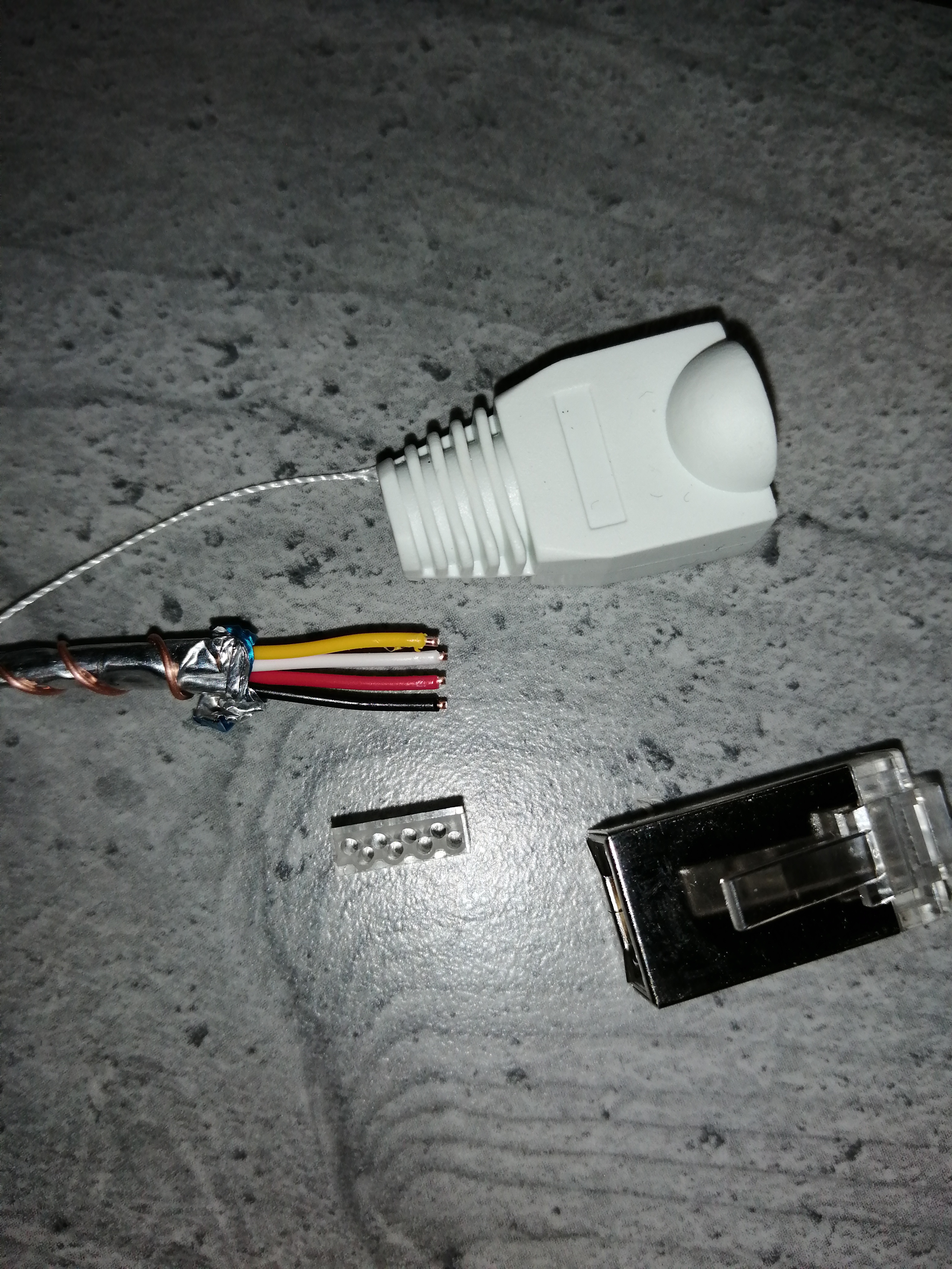

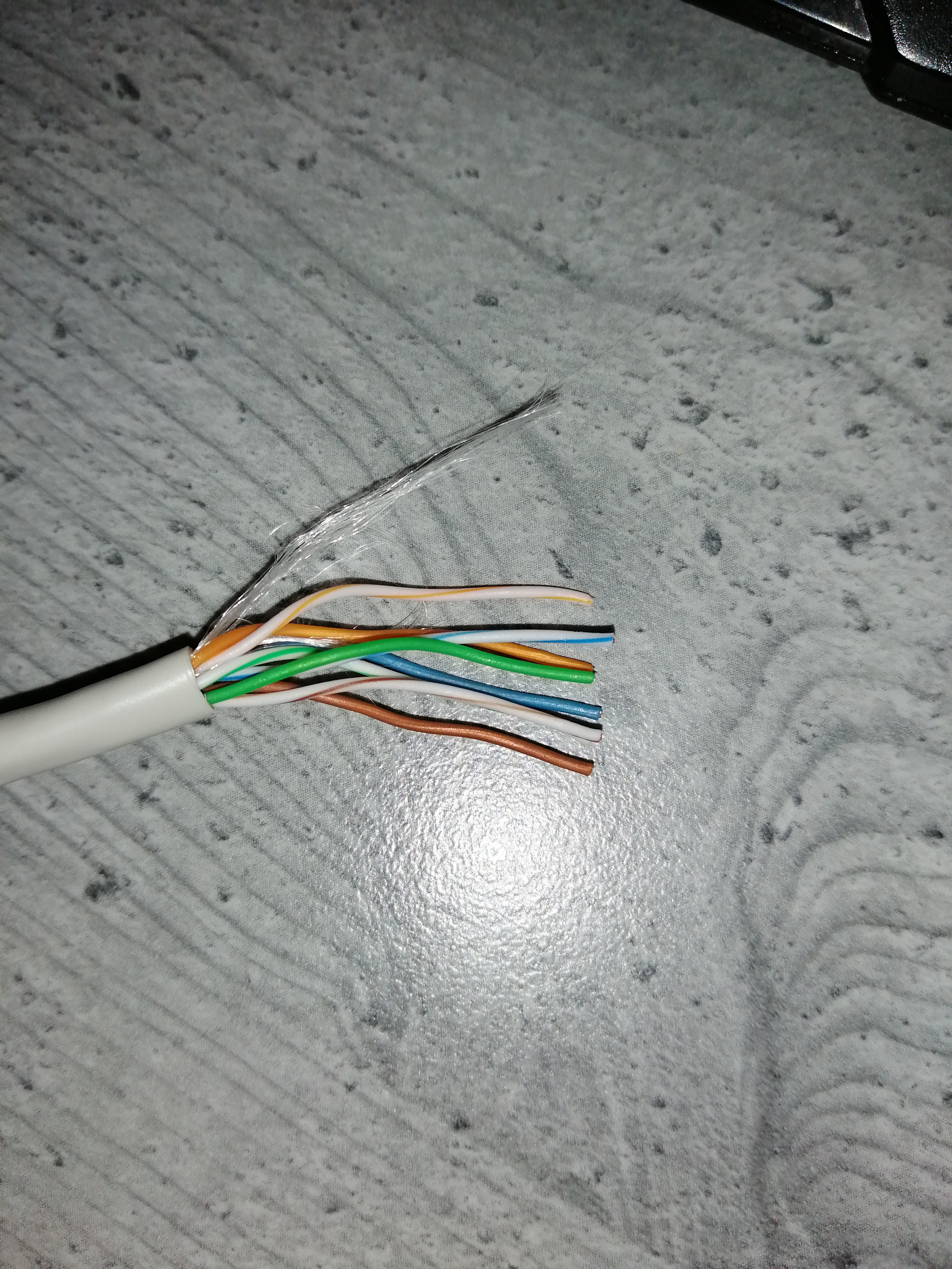

Heute habe ich mich an das Verlegen der Kabel gemacht und mit dem Vermieter abgesprochen, (ein ARLI 4 Adern Telefonkabel für den TAE Anschluss der Telefonbuchse "Splitter") sowie ein LAN Kabel CAT 5e für bis zu 1 Gigabit durch Kabelkanäle an der äußeren Hauswand und durch das Abluftrohr des Wärmepumpentrockners zum Keller an die jeweiligen Anschlüsse anzubringen.
Nun habe ich folgendes Problem.
Das ARLI Telefonkabel hat 4 Adern und muss für die DSL Verbindung in den RJ45 Stecker angeschlossen werden, allerdings weiß ich nicht in welcher Reihenfolge. (Siehe Bild)
Ebenso weiß ich nicht wie ich das CAT 5e Kabel an den RJ45 Stecker anschließe.
Könnt ihr mir da behilflich sein?
1. Auf Verlegekabel crimpt man keine Stecker, hierfür setzt man Netzwerkdose oder nutzt Keystones.
2. Nimm direkt Cat7 Kabel und weder Telefonkabel, noch Cat5 wenn du es schon neu machst. Gerade wenn ich vermute, dass über das Telefonkabel das DSL Signal laufen soll, ist dein gekauftes Kabel leider völlig ungeeignet und sorgt vermutlich für noch weniger Geschwindigkeit auf dem DSL Signal.

Das Cat 5e hat 8 Adern und wie ich jetzt auf einem Bild gesehen habe, werden Pin 4, 5 (Blau und Weiß-Blau) vom RJ45 Stecker an den TAE Stecker Pin 1, 2 angeschlossen. Das heißt, es sollte funktionieren wenn ich das Cat 5e Kabel jetzt zweimal verlege. Sprich einmal für die Dose und das andere für den LAN.
Aber gut, Verlege Kabel werden nicht gecrimpt. (Wobei ich für die obere Beschreibung auch keine Crimpzange im Haus habe.
Sei mir nicht böse, aber ich verstehe das ganze mit dem Scotchlok Klemmen nicht und welche 2 Adern da rein kommen geschweige denn wie ich die Dose (an der Wand befestigt) nach Oben ins 1. Stock bekomme. Oder meinst du so einen DSL Splitter?

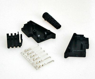

Entweder ich lege das Patchkabel 2mal um einmal ein DSL sowie ein LAN Kabel zu besitzen oder ich werde mir im Baumarkt eine NFF Codierte Aufputzdose besorgen und leite die Dose im Keller mit dem bereits vorhandenen Telefonkabel (4Adern) zum 1. Stock in meinem Arbeitszimmer um.
Da ich nicht weiß, wie ein TAE F Stecker zusammengebaut wird (Siehe Bild) wäre die 2. Option evtl. einfacher.
Dennoch hätte ich bereits alle benötigten Teile vorhanden die dafür benötigt werden, sowie das Werkzeug.
Crimpzange, LSA Auflegewerkzeug, Kabeltester habe ich bereits neben mir liegen.
