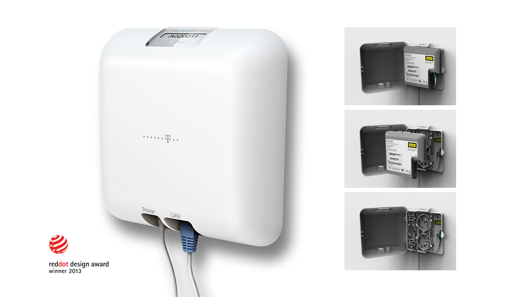

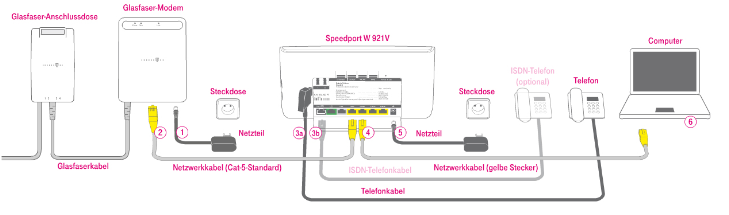

IdR. endet der Glasfaserteil des Anschlusses eigentlich am ONT, welcher direkt mit der Glasfaser-TA verbunden wird. Das 1,5m Gf-Kabel ist ein Pigtail und hat normal nix mit dem Router zu tun. Dein Router wird idR. mit ganz normalen LAN-Kabeln mit dem ONT verbunden, welcher dann die "Umsetzung" Kupfer zu Glas erledigt.
Bsp.-Bild aus dem Internet:
v.L.n.R.: Hauszuführung / Gf-TA / ONT / Router (zwischenzeitlich gibt es TAs, die den ONT in sich aufnehmen)
Du meinst vermutlich das Kabel zwischen Gf-TA (weißes Kästchen) und ONT (schwarzes Kästchen).
TA mit integriertem ONT:
Aufbauanleitung Telekom (evtl. veraltet, da TA mit integriertem ONT existiert):

Vom Modem / Splitter oder was auch immer da vor dem Router hängt, brauchst nur ein normales LAN Kabel... Also alles gut.
Ja, das war eine Fehlannahme von mir. Ich dachte die Schicken den Router mit der Post und gut... aber da kommt ja richtig ein Techniker und bringt das Glasfasermodem vorbei :freak:
Dann genügt also ein Cat5-Kabel, welches an der Tür vorbei muss zum eigentlichen Speedport.
