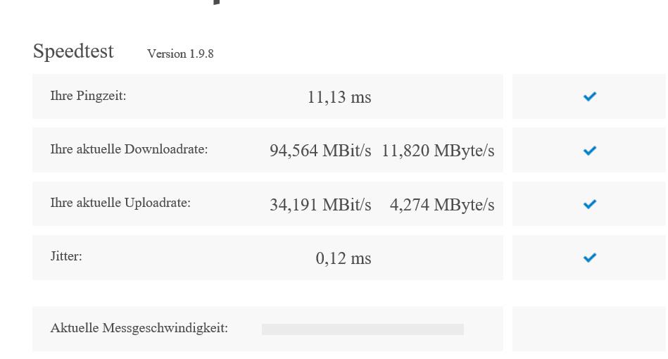

2017-10-30 at 09-27-29.jpgBitte mal mit AVM zack Speed messen
Bei mir ist auch bisschen Verlust ist aber normal 100 mbit upload 40 mbit
http://avm.de/nc/service/zack-der-speedtest-fuer-ihre-breitbandverbindung/
