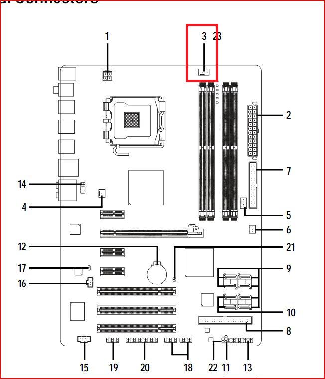

der kühler gehört so angeschlossen, siehe bild.

gut genau dort hab ich ihn auch angeschlossen, hab die einstellungen im BIOS so gemacht wie du sagst, nun dreht der Lüfter auf ca. 1035RPM, und ist aber immernoch nicht kontrollierbar per Speedfan.

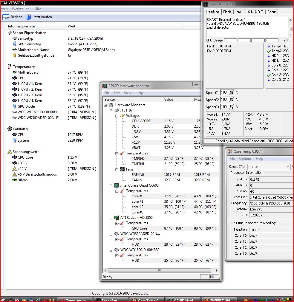

auf den bild sind 4 x die temperaturen zu sehen (akt. Everest, Core Temp, CPUID Hardware Moni. und SpeedFan) zum vergleichen. da siehst du auch welche temp wo hingehört.

p.s. SpeedFan liest wie auf den bild zu sehen ist die temps nicht richtig aus.

ja ist doch bei Everest das was bei CPU steht, bei dir 21°C, und bei SpeedFan ist es Temp2, das ist doch die normale CPU Temp oder versteh ich da was falsch?
axo, also die leigen bei mir bei ca. 25°C in everest und bei Speedfan bei etwa 23°C.
ist das dann real, oder hat der immernoch ein Fehler beim auslesen?
So sieht das bei mir aus.
könnte in etwa hinkommen.
wie gesagt ich traue SpeedFan nicht so richtig, benutz wenn es geht eines der oben genannten (z.b. Hardware Monitor von CPUID).
