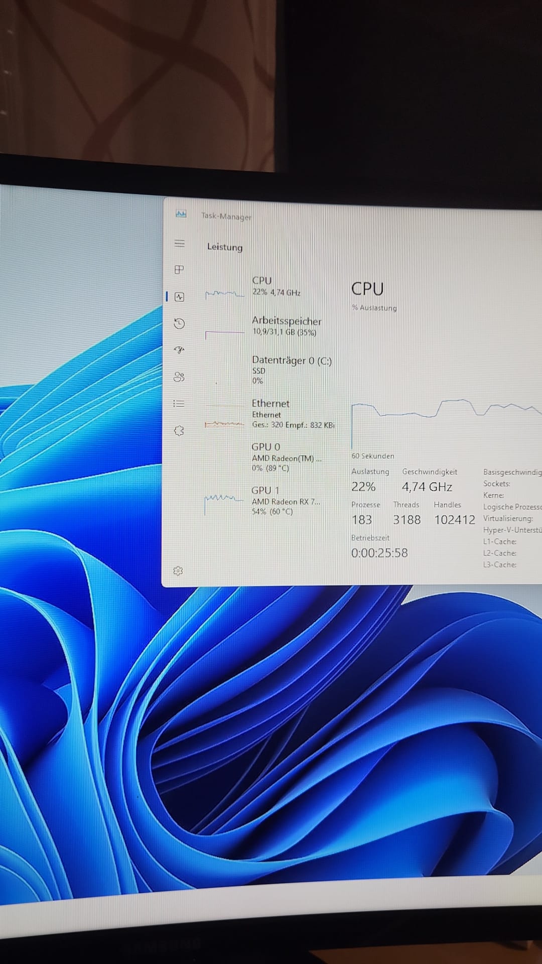

Der PC läuft nach anfänglichen kleineren Problemen zunächst völlig normal.
Windows 11 wurde installiert und die ersten Games. Dabei fiel auf, das die Temperatur der GPU 0 sehr hoch ist (~90 Grand steigend) Auf dem Bild zu erkennen. Ich weiß nicht was diese GPU 0 ist, die anderen Werte kann man auf dem schlechten Bild hoffentlich erkennen
... Treiber von AMD geladen und installiert, keine Wirkung.
Lüfter der 7900 stehen bei Nutzung von Standard arbeiten, laufen erst bei höherer Last an.

Die GPU die in der CPU drin ist. Sieht so aus als würde deine CPU nicht richtig gekühlt werden.
Nope.
Das ist Ryzen 7xxx mit Last auf der CPU, die rennen immer ins Temperaturlimit.
Ist so gewollt.
Hier ist auch nichts zu tun, weil kein Problem existiert.

Du kannst die iGPU auch im UEFI ausschalten.
Das klingt doch mal gut. Werde ich morgen gleich mal testen. Danke

Ich selbst habe ein 7800X3D. Ich kann mir eine Temperatur meiner CPU jenseits der 80 Grad nicht mal erträumen!
Nur via Cinebench habe ich mal an 84 °C gekratzt. Aber solch eine 100% Belastung hast du im Alltag nie. Egal ob beim Zocken, Rendern, Filme schauen etc.
Im ürbigen AUCH bei Nutzung der Onboard-Grafik. Ich musste eine Woche bis zu meiner neuen Graka überbrücken. Alte Karte wollte nimma.
Mag 2022 irgendwann mal der Fall gewesen sein. Heute kann ich mir das (persönlich) nicht vorstellen. Ich vermute da eher ein Problem mit der Kühlung.

Natürlich ist bekannt, dass diese Prozis wärmer werden. Schlicht auf Grund der höheren Leisuntgsaufnahme. Einfache Physik und auch tatsächlich von AMD (im Rahmen) so gewollt.
Allerdings ist damit nicht gemeint, dass die Temps im normalen Betrieb ständig auf über 90 Sachen laufen!
Das zeigt amüsanter Weise im ürbigen auch deine neue Quelle. Denn die 91 °C wurden dort während eines Stresstests bei voller Auslastung erreicht!
Und nicht, so wie vom Threadersteller dargelegt, in der Umgebung des normalen Arbeitens, Spielens, etc.
Der Leerlauf liegt da bei 67 °C.
