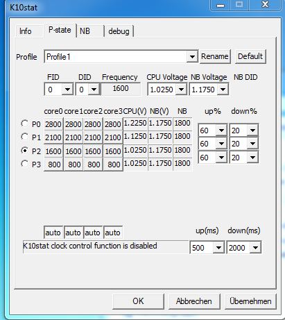

undervolte das teil mit k10stat, bringt auch locker mal 5-10° und du sparst strom

installier dir k10stat und dann nimm 0,1volt von jedem p-state runter, das reicht aus... da ist bestimmt noch mehr drin, das müsstest du dann aber empirisch ermitteln. man kann auch unter last undervolten, ist kein problem.
Wo muss ich da was ändern? Verstehe diese Technische Englisch nicht so ganz...In dem Reiter mit den P-States bin ich, aber was muss ich da machen bzw wo drauf klicken.hab jetzt v1.54 von K10Stats. Die P-Stat Spannungen lassen sich nicht manuell ändern, sondern nur Prozentual...
Taktet die CPU automatisch wieder hoch wenn ich die Leistung brauche, oder muss ich das manuell machen?
und setz die cpu-voltage um 0,1 runter
wenn P0 bei dir 1,5000 anzeigt, setzt du ihn auf 1,4000 runter
das selbe machst du bei den anderen p-states.
ja, die cpu taktet automatisch wieder hoch.
wie, das wird in prozenten angezeigt? mach ein screenshot von deinen einstellungen wenn du fertig bist

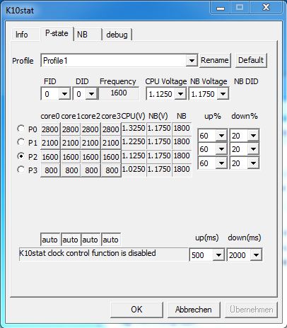

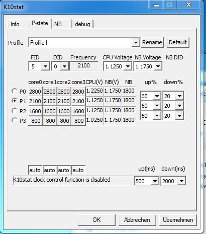

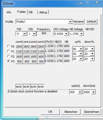

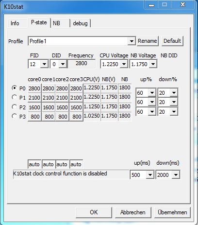

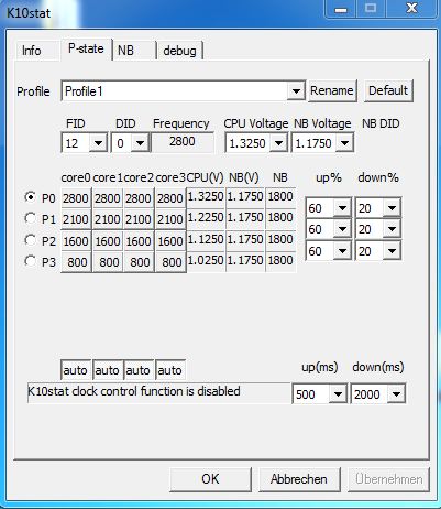

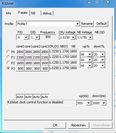

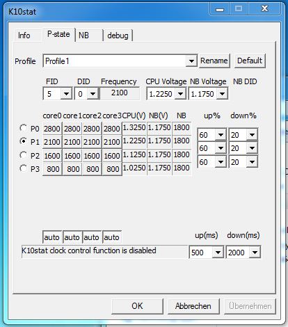

Hier die Screens von K10Stats. Hoffe das passt von den Einstellungen her...
P-Stats Vorher
P-Stats nachher
wenn das so passt, wie muss ich dann weitermachen?
hättest doch net zu jedem p-state ein eigenes screenshot machen müssen
aber von 'nem boxed-kühler kannst du auch net viel mehr erwarten. schädlich ist es net für deine cpu, eher für deine ohren... musst dir wohl ein neuen kühler holen.
edit: achso du hast die einstellungen von k10stat noch gar net übernommen, als nächstes: übernehmen klicken
auf jeden fall ist dein airflow in ordnung, kannst den deckel wieder zu machen. 3° unterschied ist gar nix, so gut ist nicht mal mein airflow, bei mir geht die temperatur um 5° runter wenn ich den deckel öffne.
das beste airflow hat man wenn sich die temperaturen überhaupt nicht verändern, egal ob deckel drauf oda net...
Okay danke für die Antwort. Werde dann nach einem Kühler schauen, den ich auf AM2+ und Intel 1150 machen kann, dass ich keinen neuen kaufen muss wenn der neue Rechner herkommt:) Muss ich die Einstellungen Jeden start machen, oder Übernimmt das Programm das Automatisch bei jedem Windows Start?
