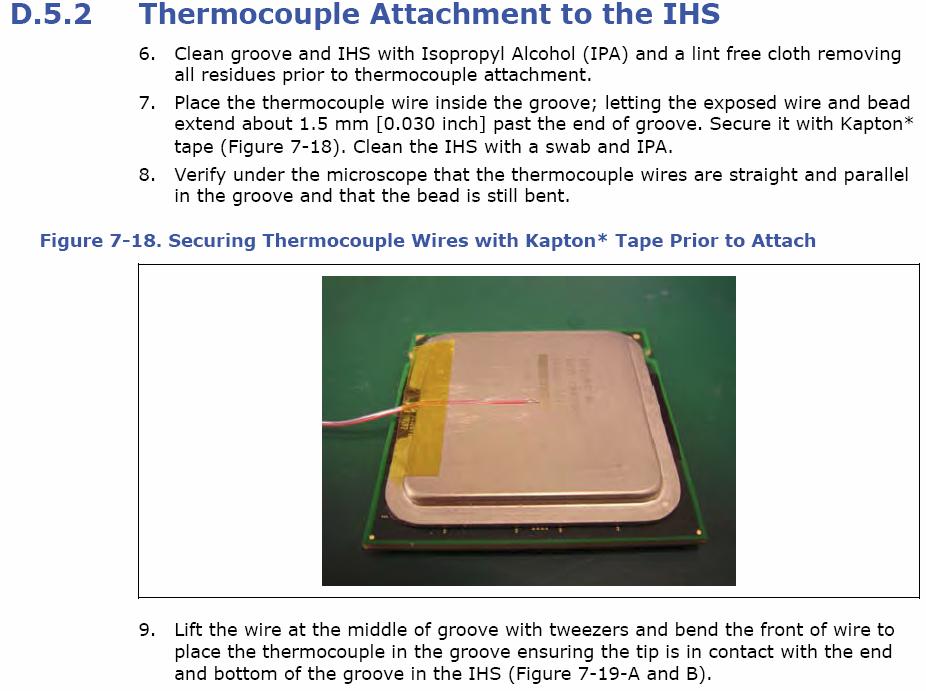

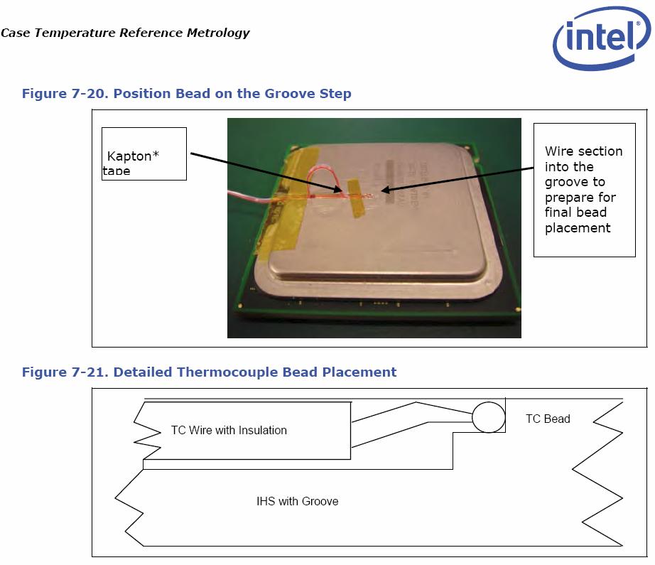

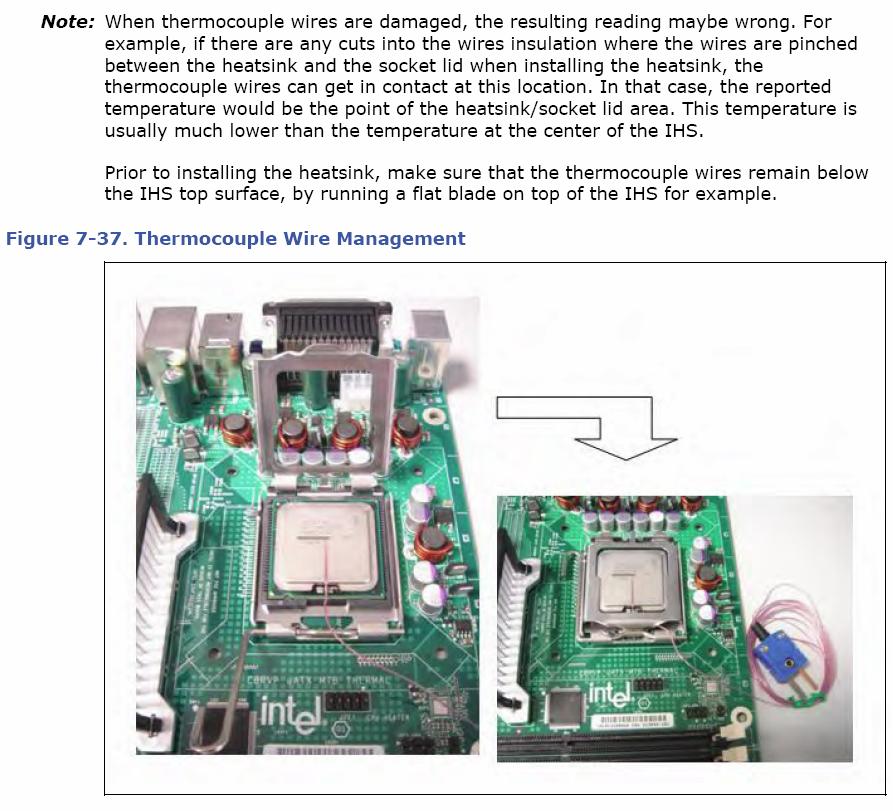

FIL11 schrieb:
Da laut Intel ab 70° bereits erste Rechenfehler auftreten und bei 90° das Maximum erreicht ist
Kannst du mir den Link von Intel bekannt geben, und steht dort auch wie man die Temperatur messen soll?;)
Die Kerntemperaturen haben mit der von Intel angegebenen Höchsttemperatur
nichts zu tun, sind aber bei dir da Standardtakt, trotzdem zu hoch.
Ich zumindest würde mich nach dem Deltawert zu Tj.Max orientieren.
Bei Standardtakt und einem korrekt montierten Xigmatek 1283, kann man
davon ausgehen das die Distanz zur Tj.Max 35-40°C nicht unterschreitet.
Siehe Deltawerte RealTemp und CoreTemp:
https://www.computerbase.de/forum/t...mp-welche-messung-stimmt.421504/#post-4242923
Erklärung zu der von Intel angegebenen Temperatur:
https://www.computerbase.de/forum/t...mp-welche-messung-stimmt.421504/#post-4254529

wurde, ich aber nicht glaube das du Sie wie z.B. im Intel "Thermal Guide" beschrieben messen
kannst/willst.
Intel schrieb:
Thermal Specification: The thermal specification shown is the maximum case
temperature at the maximum Thermal Design Power (TDP) value for that processor. It is
measured at the geometric center on the topside of the processor integrated heatspreader
  • 18.05.2008_07:17:36_intel1.jpg
  • 18.05.2008_07:18:33_intel2.jpg
  • 18.05.2008_07:19:04_intel3.jpg
