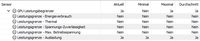

Hat sich jemand ernsthaft das Logfile angeschaut? Für mich passt was mit der Stromversorgung nicht:
Wenn man sich dann die Spannungen noch ansieht, sieht man dass da eine Spannungsunterversorgung herrscht von teilweise nur 11,671V auch kurz vor dem Crash wurde Leistungsgrenze Spannungszuverlässigkeit auf beiden PCIe Anschlüssen mit "Yes" geloggt.

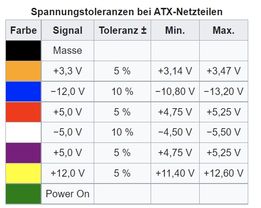

Eine wackelige 12V-Versorgung kann einem wirklich den Tag vermiesen.
Reaktionen: Goozilla
Ja, so ist der Standard definiert. Aber ein Netzteil, das abseits dieser Toleranzen nicht zuverlässig 12V liefert und teilweise an die untere Toleranzgrenze abfällt, ist ein Garant für Probleme in Lastszenarien. Und eine 3080Ti wird sich da nicht gerade zurückhalten.
In einem Netzteil-Test hätte sich das Gerät dafür fette Minuspunkte eingesackt.

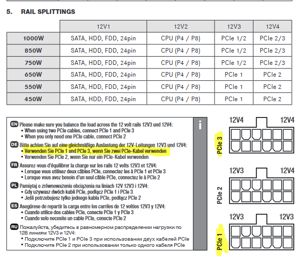

Was die Anschlüsse betrifft: Ein Kabel von PCIe 1 an die Grafikkarte, ein separates Kabel von PCIe 3 an die Grafikkarte. Kein Y-Kabel verwenden. Vielleicht behebt das schon die Probleme.
Aktuell erfolgt die komplette Stromversorgung der GPU (Vollast 350! Watt max.) über eine Leitung, was wahrscheinlich für den Spannungsabfall an die Grenze der Toleranzschwelle verantwortlich ist.
Lass das MB Kabel mal schön da, wo es ist. Und nimm Dir mal ein Handbuch (vom Netzteil) zur Hand, sonst setzt Du am Ende noch Deinen PC in Brand.
Du siehst ja im Ausgang am Netzteil "PCIe3". Das ist ein 8-Pin Stecker, der/sich nur um den Strom für die Grafikkarte kümmern. Links daneben ist der Ausgang "PCIe1". Da steckst Du auch so einen Stecker rein. Der Stecker ist beschriftet mit "PCI". Dann ziehst Du einen Stecker an der Grafikkarte heraus und lässt ihn einfach so. Das neu am Netzteil eingesteckte Kabel am "PCIe1" Ausgang, steckst Du nun an die Grafikkarte an den Anschluss, den Du vorher herausgezogen hast. Jetzt wird Deine Grafikkarte aus zwei Stromanschlüssen am Netzteil gespeist und nicht nur von einem.
Wenn Du das nicht kannst oder Dir das nicht zutraust, dann suche Dir jemanden.
Das ganze machst Du im ausgeschalteten Zustand d.h. Rechner aus, Netzkabel aus dem Netzteil und Netzteil ausgeschaltet. Da ist so ein Kippschalter am Netzteil.
PCIe1 & PCIe3 verwenden.
