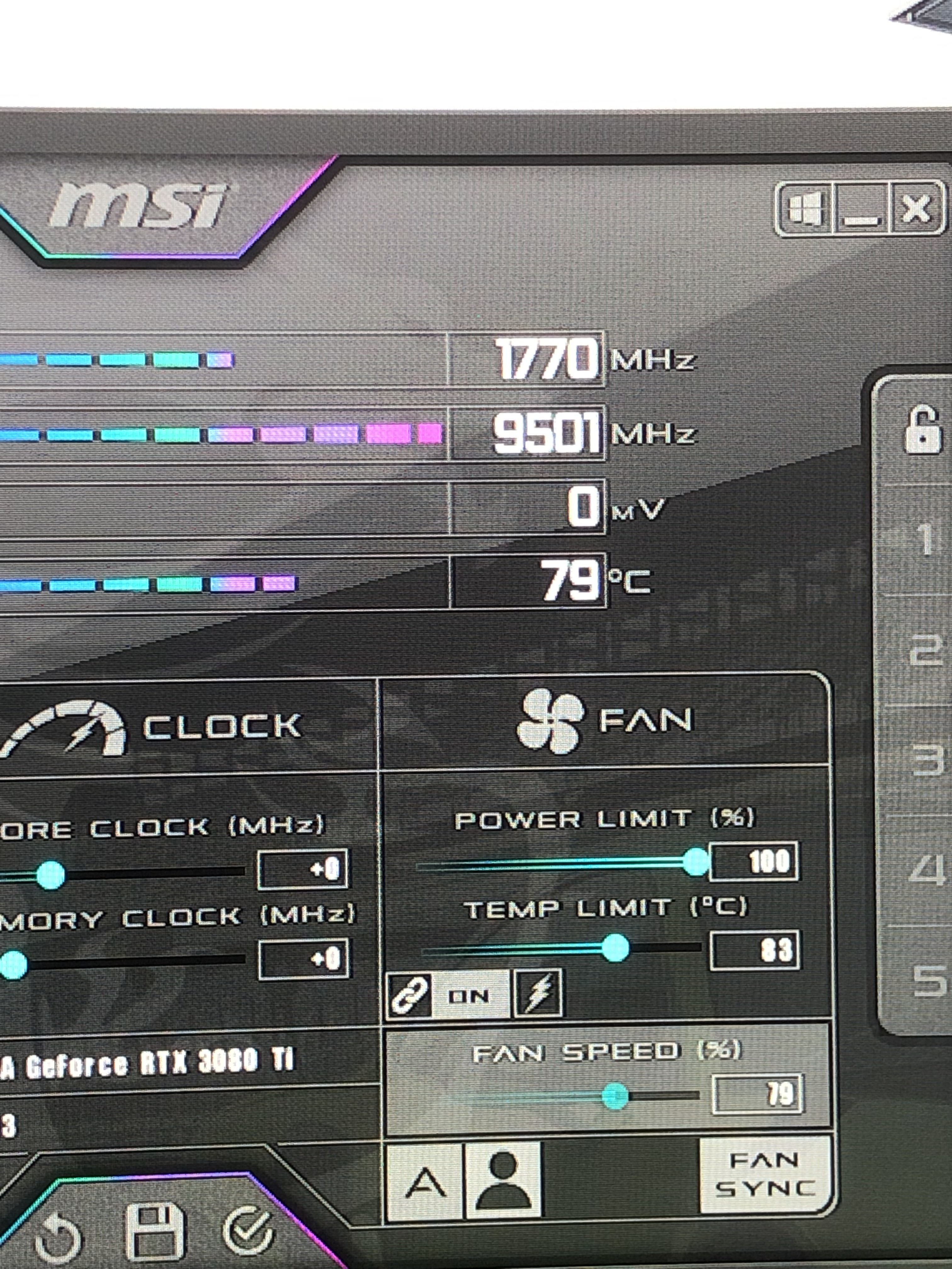

Das abbrechen von den Spielen durch die Temperaturen war nur eine Vermutung, weil die Lüfter immer lauter werden und die Temperatur von 45, 50grad hoch auf 80grad steigt und ca.
Bei 82grad schließt das Spiel und geht auf desktot. Wenn ich die Glasscheibe öffne hält der bisschen länger aber bricht auch irgendwann wieder ab
Auf den Bildern ist mal ein Beispiel als das Spiel nur im pausenmenü für 10 15min war
Die Temps sind völlig in Ordnung. Hoch aber unkritisch. Meine GPU wird auch mal 79 Grad warm. Die CPU wird Max 72 grad.

Vigilant schrieb:
Kann es sein, dass der neueste Grafikkarten-Treiber nicht installiert ist? Muss nichts heißen. Neue Treiber können auch ihre Macken haben. Bin bspw. auch auf 512.95.
https://www.computerbase.de/downloads/treiber/grafikkarten/nvidia-geforce-treiber/
Ist Afterburner aktuell? Normalerweise wird auch die Voltage ausgelesen, wenn alles ordentlich funktioniert. Ist hier nicht der Fall.
https://www.computerbase.de/downloads/systemtools/grafikkarten/msi-afterburner/
Ich habe den Link von dir genommen zum downloaden für msi, aber der hat den selben wieder heruntergeladen und zeigt keine mV an steht auf 0

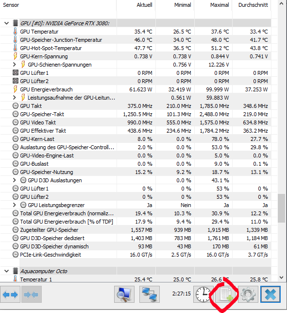

Log mal die Temps und zeig einen HWiNfo Screenshot von GPU und CPU.
https://www.computerbase.de/downloads/systemtools/hwinfo/
Sorry, ich kenne mich nicht so gut aus bin neu in der PC-Welt kannst du mir sagen wie ich das machen kann bitte
glaube, das muss man in den Afterburner-Einstellungen erst einstellen/freischalten!

Goozilla schrieb:
Du installierst HWinfo startest dein "Programm/Spiel" und hast da schon mal Min./max. Werte
zusätzlich kannst du das ganze loggen lassen in eine .csv Datei und diese hochladen (rot markiert):
Hey, konnte jetzt 32min spielen dann hat es kurz gehangen und ist zurück auf Deskop .
Ich habe mal das alles aufgenommen wie du gesagt hast aber auf der Datei ist nur ein rießiger Text weiß nicht ob du damit was anfaangen kannst
