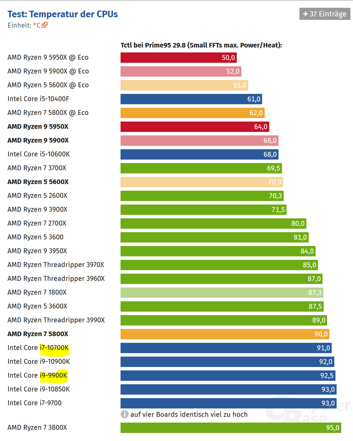

also mich würde ja brennend (no pun intended) interessieren, wie hoch die Temperaturen eines 10700K ggü. dem 9900K ist. Schließlich hat CB ja auch den 10900K mit 10 Kernen getestet und der war genauso heiß wie der 9900K.
Der 9900K und der 10700K sind ja im grunde genommen die selbe CPU. Wie hoch ist der Temp-Unterschied zwischen denen? Konnte keinen Test finden der beide CPUs gegenüber stellt.

https://www.computerbase.de/artikel/prozessoren/amd-ryzen-5000-test.74008/seite-6
Reaktionen: Kazuya91 und Makso

Danke. Dass man das ausgerechnet in einem AMD CPU Test findet... :rolleyes: .
Komisch aber, dass der 10700K genauso heiß wird wie der 10900K. Dachte Intel hätte da was verbessert.

Ist halt immer auch Siliziumlotto, auch ist die Chance, dass der 10700K schlechter gebinnt ist, höher.
Normalerweise dürfte der 10700K aber auf dem (größeren) teildeaktivierten 10 Kern Die basieren, somit müsste er gegenüber dem (kleineren nativen 8 Kern Die) 9900K bei gleich gutem Bin minimale Vorteile bei der Wärmeabfuhr haben.
Alleine schon die Unterschiede bei gleichen Cpus können durchaus schonmal über 10 Grad sein das ist also äusserst schwer zu sagen.
Der 9900K und der 10700K haben zwar gleiche Anzahl an Kernen/Threads, gleichen sich von der Umsetzung aber nicht.
Der 9900K ist ein vollausgebauter 8-Kern Die, während der 10700K vom Die-Aufbau ein Zehnkerner ist, bei dem 2 Kerne deaktiviert wurden.
Der 10700K kann dabei schon heißer werden, als der 9900K.
