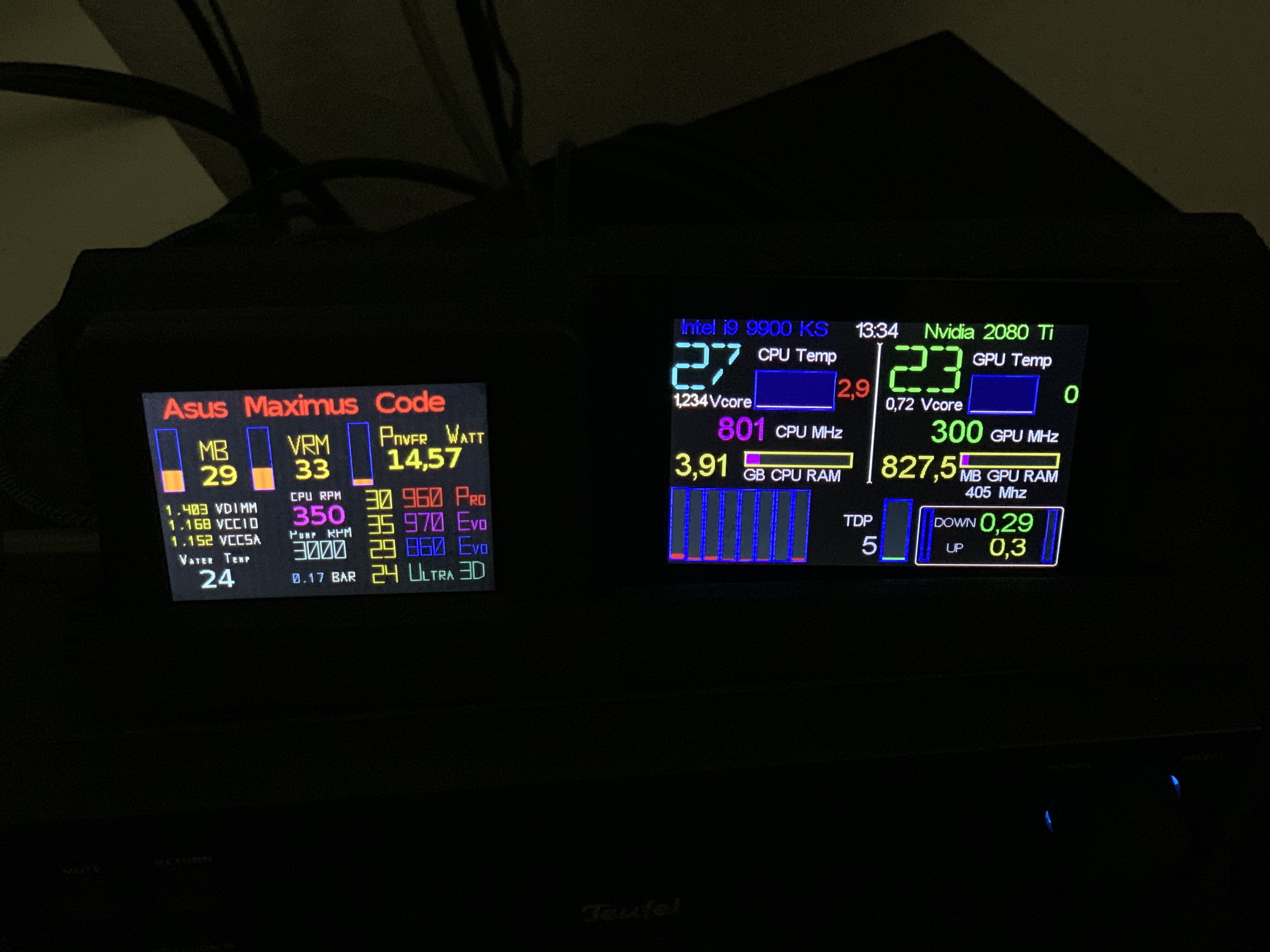

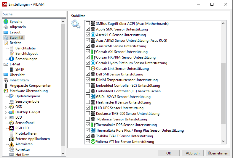

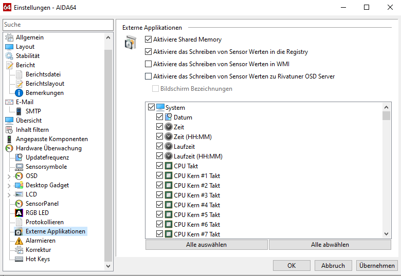

Ich habe AIDA64 im Autostart und teile die Sensoren über die Registry damit die Software von den zwei Display´s darauf Zugriff hat siehe Bild.
EC=Embedded Controller Untersützung
Ich muss jedes mal wenn ich den Rechner starte ein mal den hacken bei EC Unterstützung setzen und wieder herausnehmen so ist mir möglich ohne Last Leistungsaufnahme,Lüfterdrehzahlen/Pumpe,VCCIA und VCCSA usw. auszulesen.

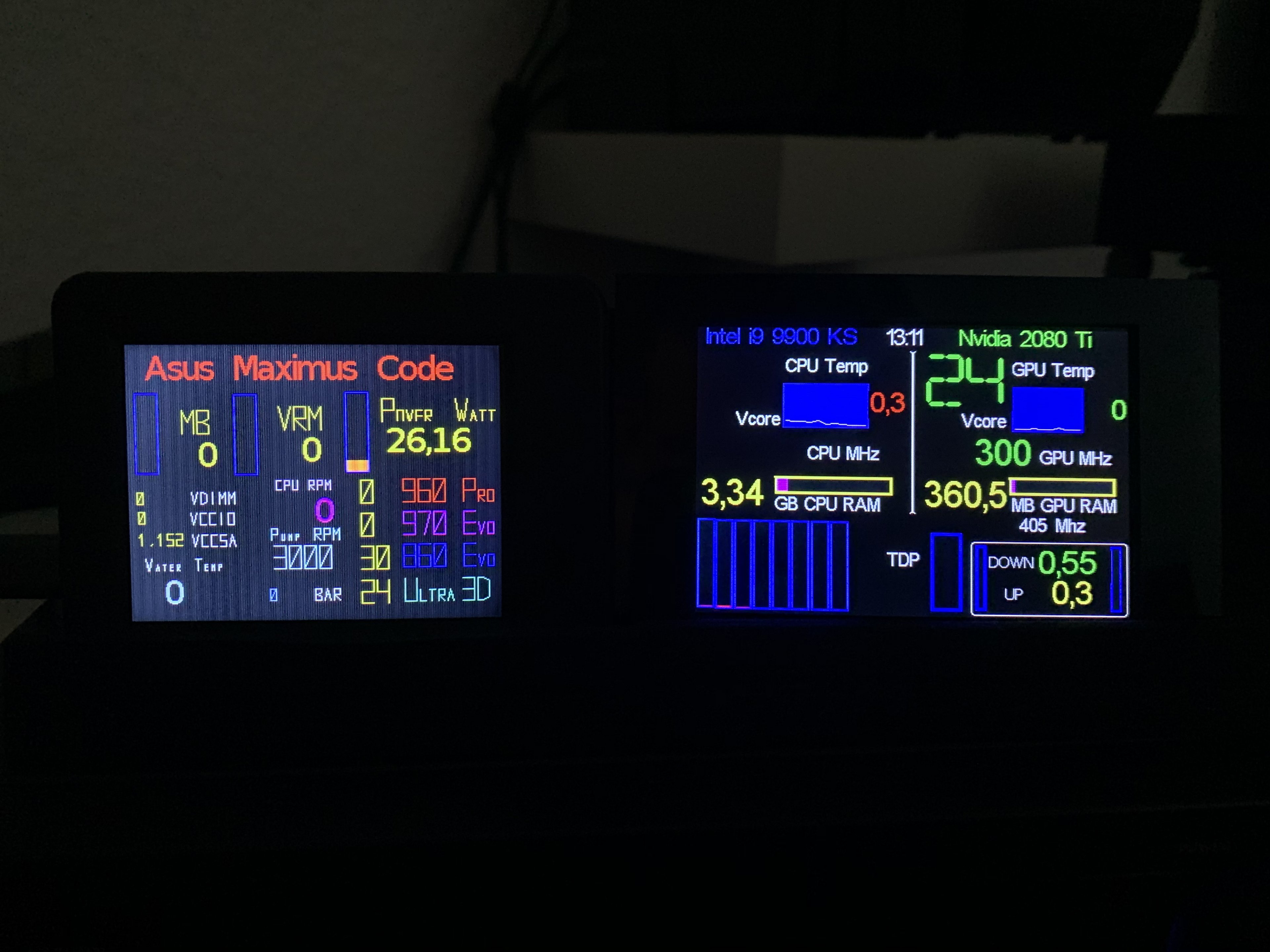

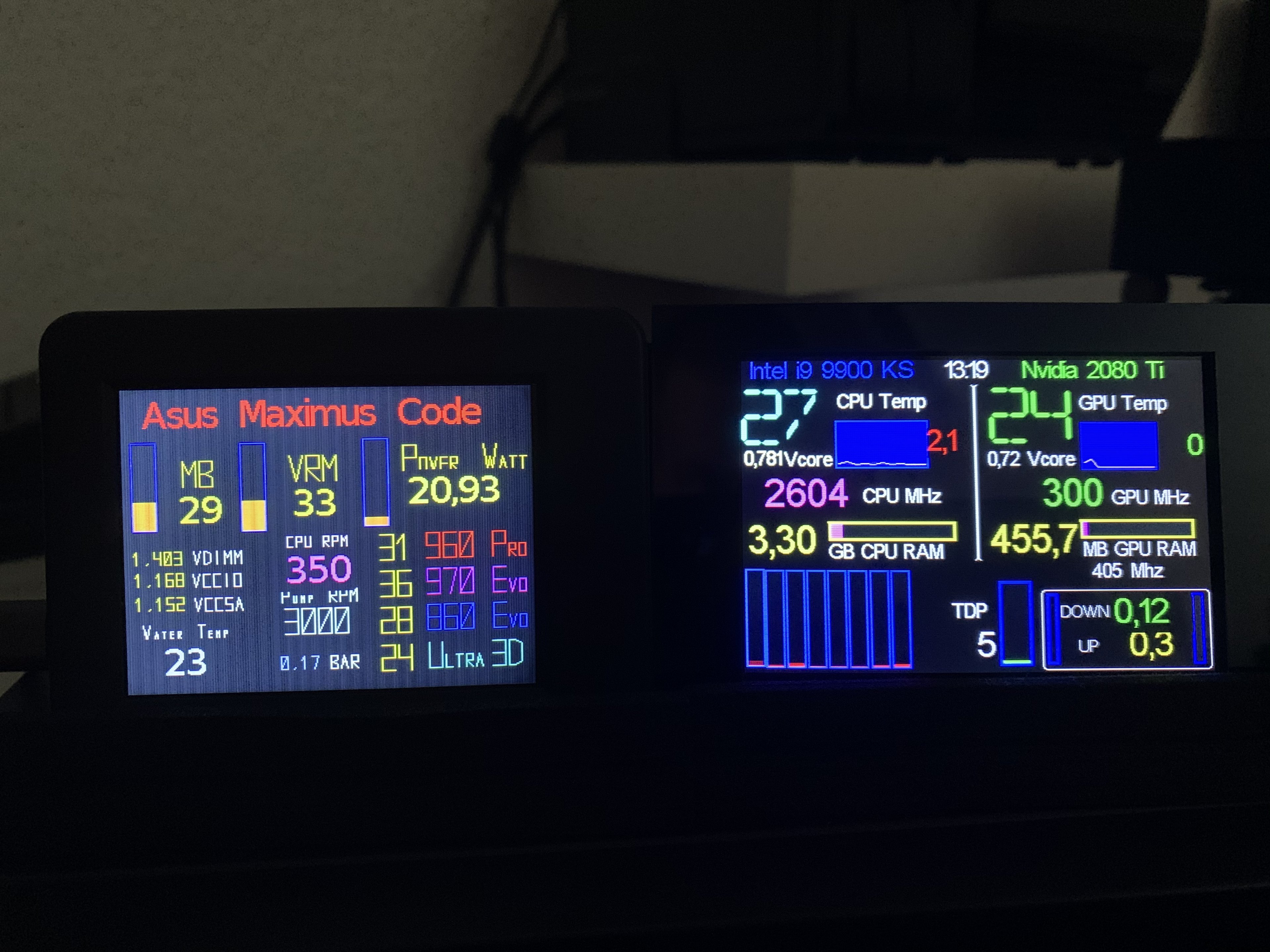

So hier einmal die Display´s ohne EC und dann wenn ich den Hacken einmal gesetzt hatte. Bis auf die VRM Temperaturen sind alle werte Live aber VRM bekomme ich nur mit gesetztem hacken zum auslesen was aber mit einer sehr hohen Last einhergeht.
Die Display´s sind tiefschwarz nur auf dem Foto kommt es so schlecht rüber.

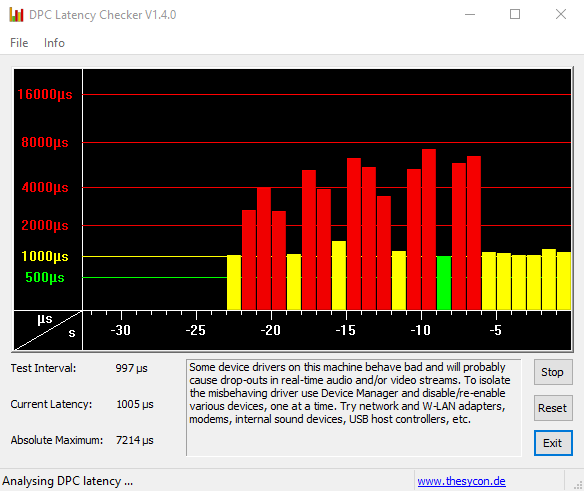

Und hier sieht man welche last dann das System ausbremst, z.b. COD könnte ich spielen ohne groß eine hintergrund last zu spüren aber z.B. spiele wie Hunt Showdown sind unspielbar wenn EC eingeschaltet ist.
