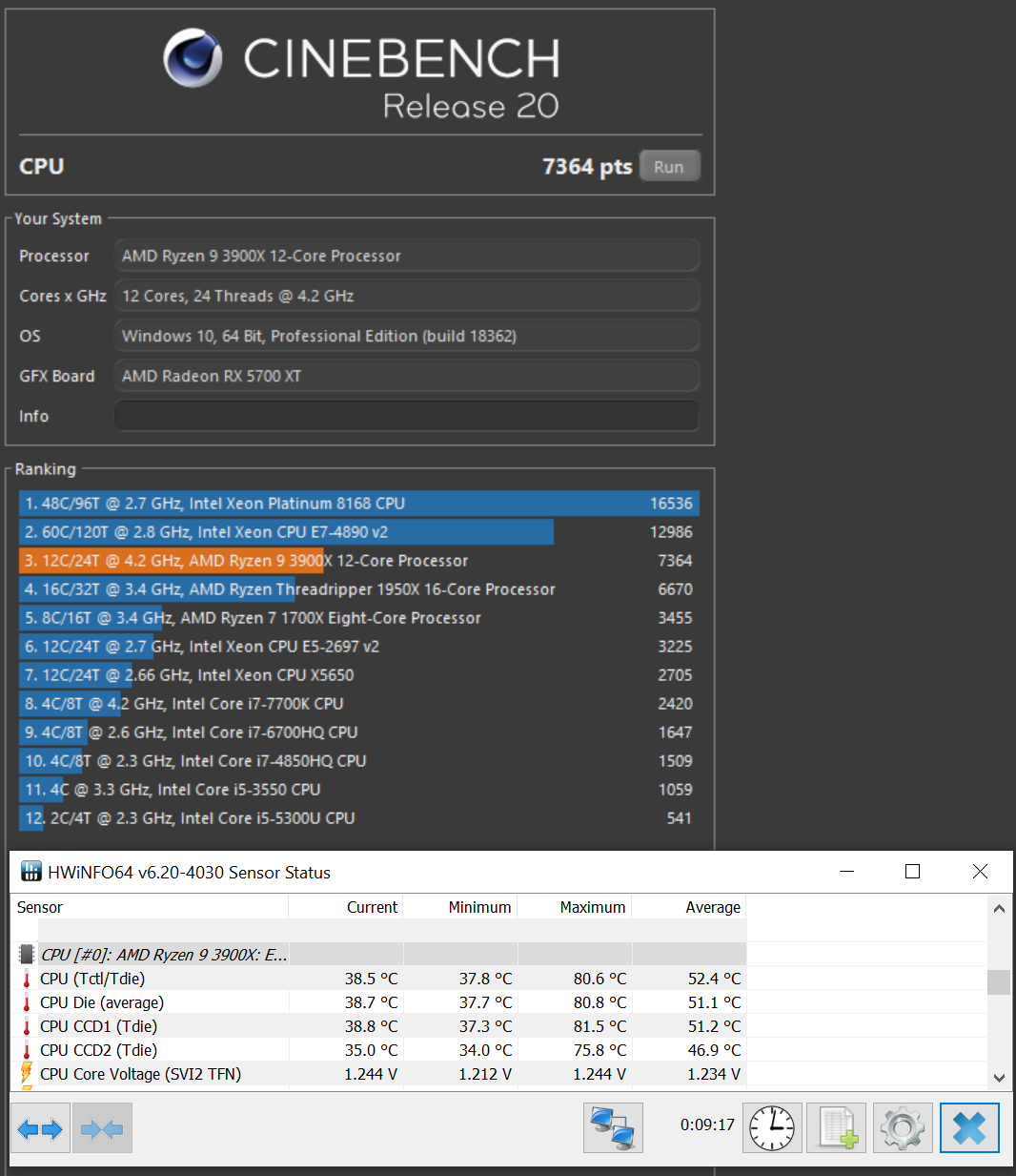

3900x auf 4,2 GHz mit 1,244 V.
Dark Rock Pro 4
Idle: 35 - 40 °C
Unter Last: ca. 80 °C (nach 4x Cinebench R20 hintereinander)

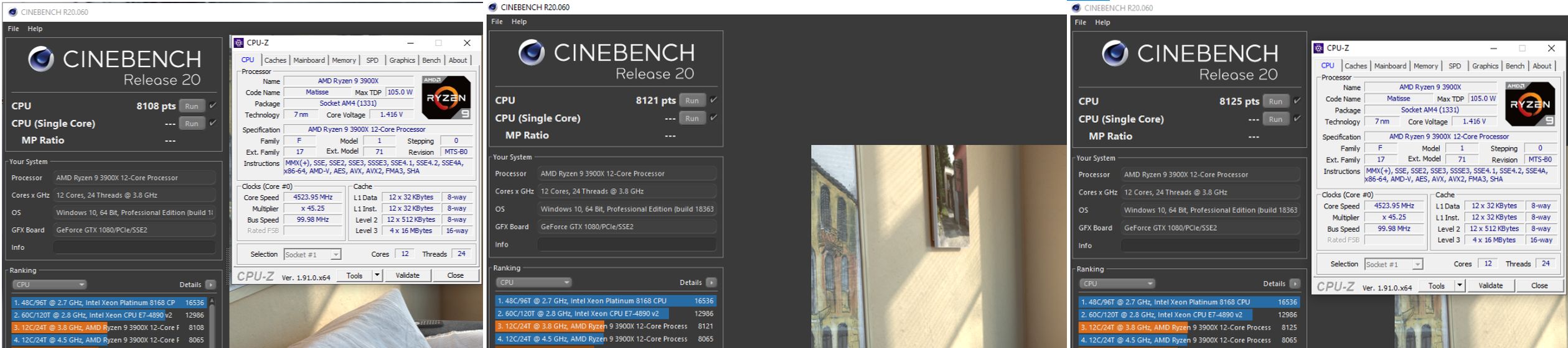

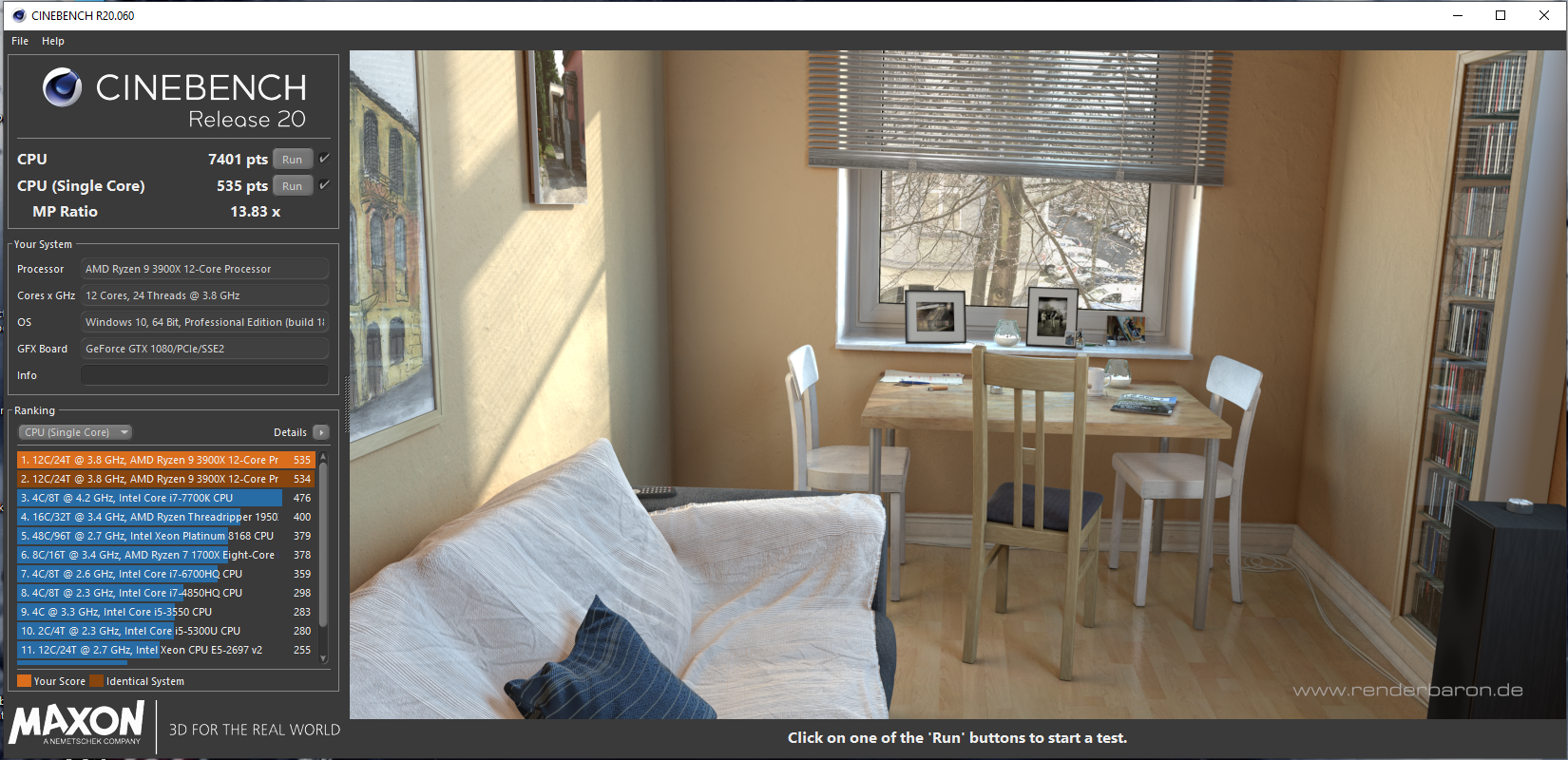

DaHell63 schrieb:
Stock kratze ich mit einem Noctua NH-D15 knapp an der 70° Marke.
Punkte zwischen MC 7370-7401cb und SC 534-535cb.
Das will ich mal sehen und zwar wenn CB20 mind. 3x hintereinander lief.
@Mordrag deine Temps sind gut und völlig normal. Habe ich ebenfalls mit einen Noctua Kühler.
Was genau glaubst Du nicht? Die Temps? Die erreichte Punktzahl?

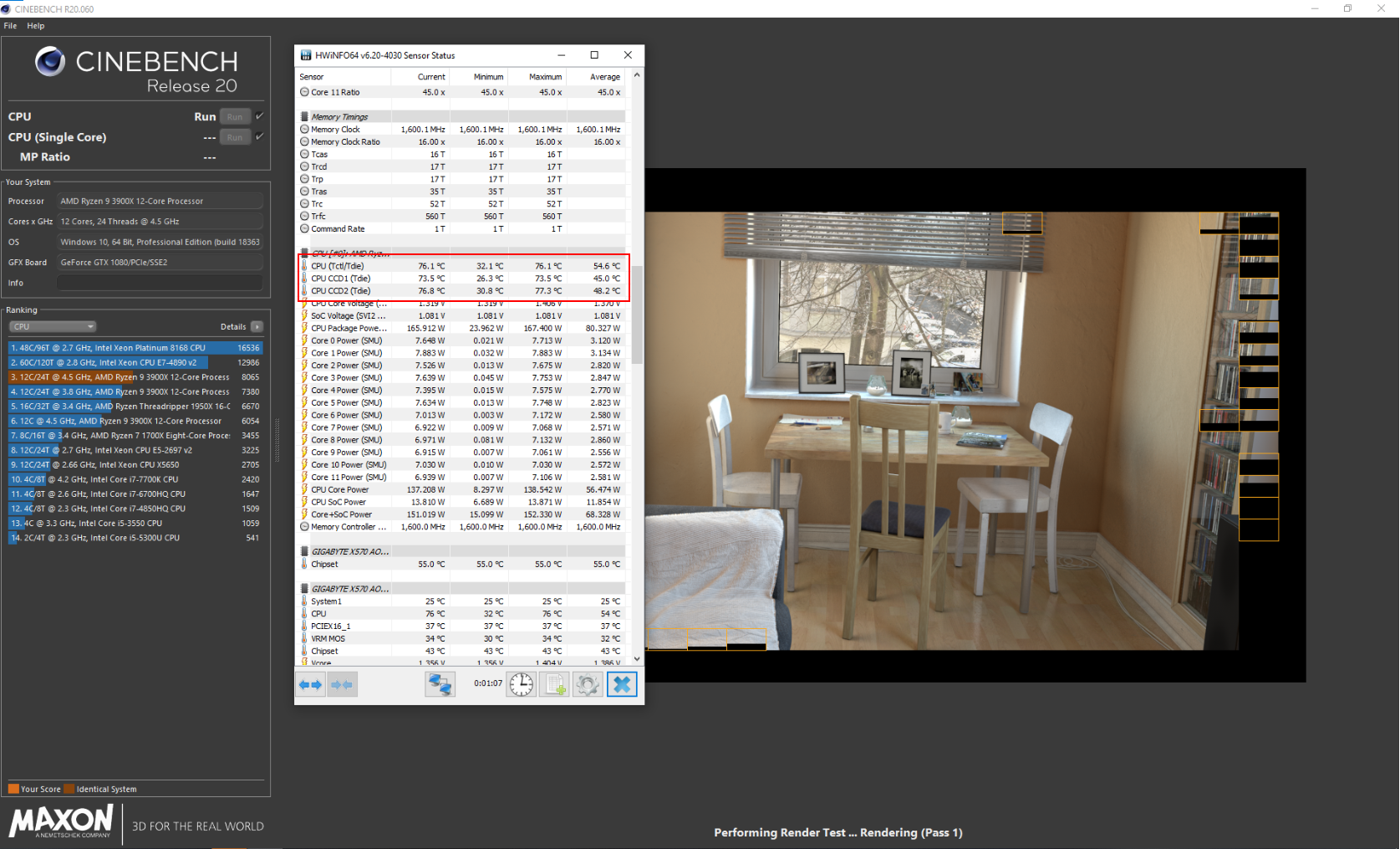

1: stock ~70°
2:@4.5GHz 76-77°
3: stock wenns super läuft.
4: ein wenig geht ja immer:)
Fast 7400 mit Stock ist nicht möglich, das beweißen alle Tests. Also muss irgendwo was gemacht worden sein. Ich habe denn selben Kühler und auch da bweißen alle Tests das die CPU um die 75 bis 80 erreicht nach mehreren Tests hintereinander. Entweder dein Gehäuse ist überall offen, du lässte deine Lüfter immer auf maximal laufen, Bios settings, Waku oder sonstiges. Unter normalen Bedienungn kann das nicht sein. Ich erreiche mit Glück mal um die 7230, meist aber unter 7200 je öfter ich CB20 laufen lasse (4 bis 5 Durchläufen) und da komme ich auf bis zu 75 Grad, mal etwas darüber auch. Alleine die Temps vom Motherboard beweißen schon was anderes. Ich habe ein MSI Uniy und das hat so ziemlich die beste VRM Kühlung und ich habe eine Temp um die 35 Grad was extrem gut ist, du bist nochmal um 10 Grad niedriger. Ist ohne fette Waku oder das 3 Lüfter direkt da hinbalsen unmöglich außer der PC steht im Kühlschrank, dein Zimmer hat unter 10 Grad oder deine Werte werden komplett falsch ausgelesen weil zu alte hwinfo vielleicht. Ich kenne keine Werte hier im Forum mit einen 3900x die auch nur ähnlich sind wenn nur Luftkühlung zum Einsatz kommt.

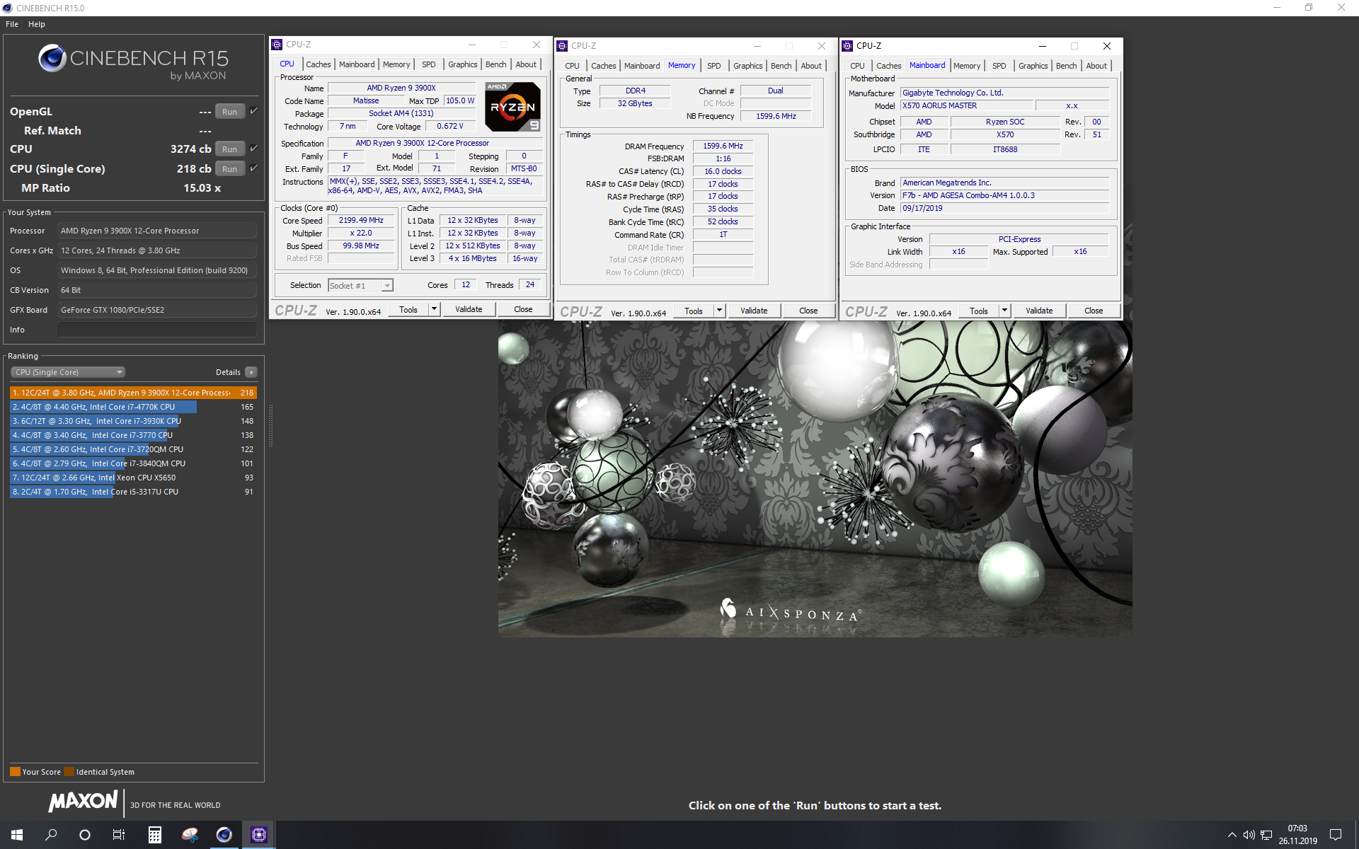

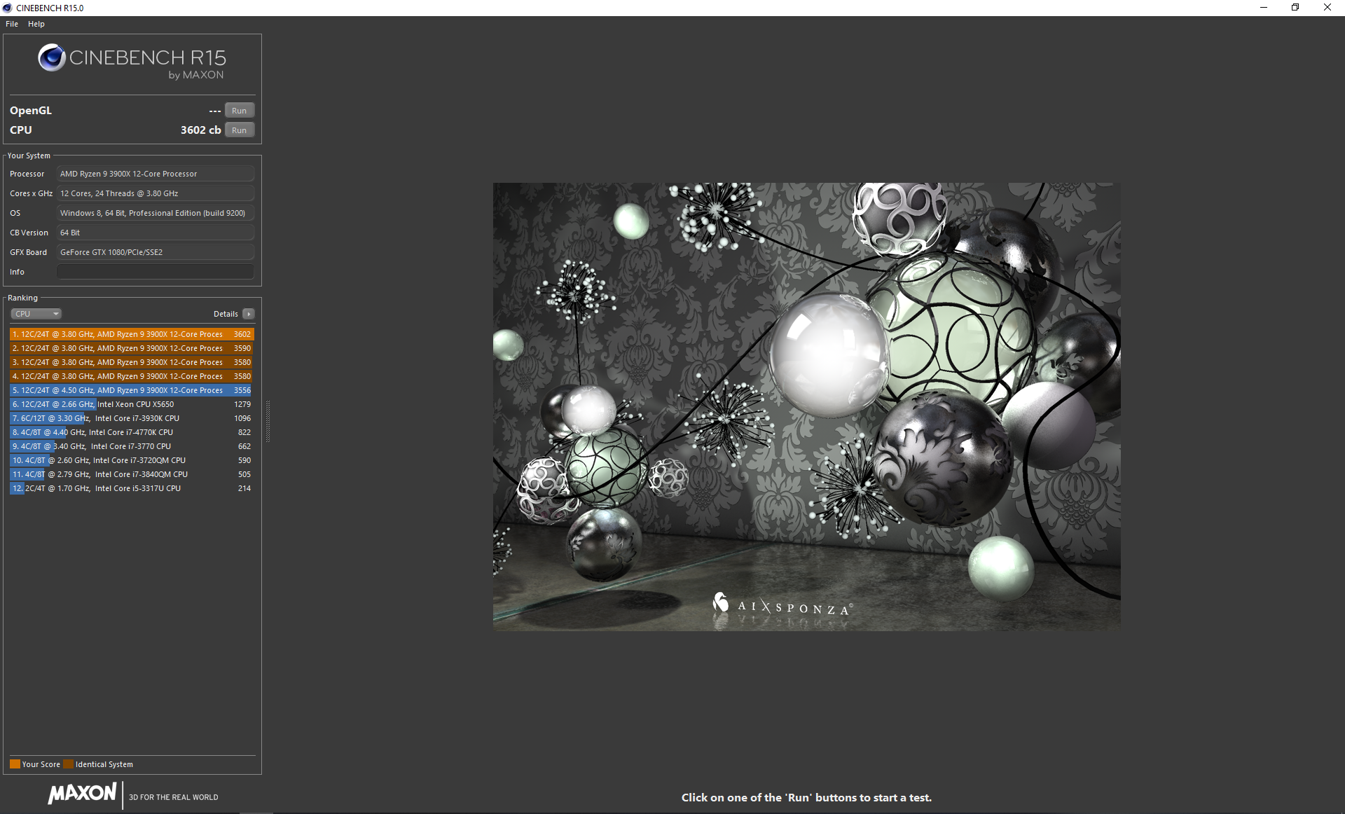

Du siehst ja das es möglich ist.
Wieviel 3900X kennst Du, die mit einem Noctua über 8100cb machen?
Das ich eventuell ein wenig Glück in der Chiplotterie hatte ist unmöglich?
Dann sind die 218cb SC im CB15 wahrscheinlich auch nur falsch ausgelesen :o.
Oder die 3602 im MC? Alles falsch ausgelesen?
Zur Kühlung.....es ist wie gesagt ein Noctua NH-D15 und der PC steht genau gegenüber des Fensters in der Ecke, da meine Frau es nicht zu kalt mag.
Aber wahrscheinlich darf nicht sein, was anscheinend nicht sein kann?
Userbench ist zwar nicht das wahre, aber um 2 selbe Prozessoren in den einzelnen Tests vergleichen zu können reichts.
Da habe ich stock mit 220 einen Punkt mehr als mit @4.5GHz allcore mit 219.

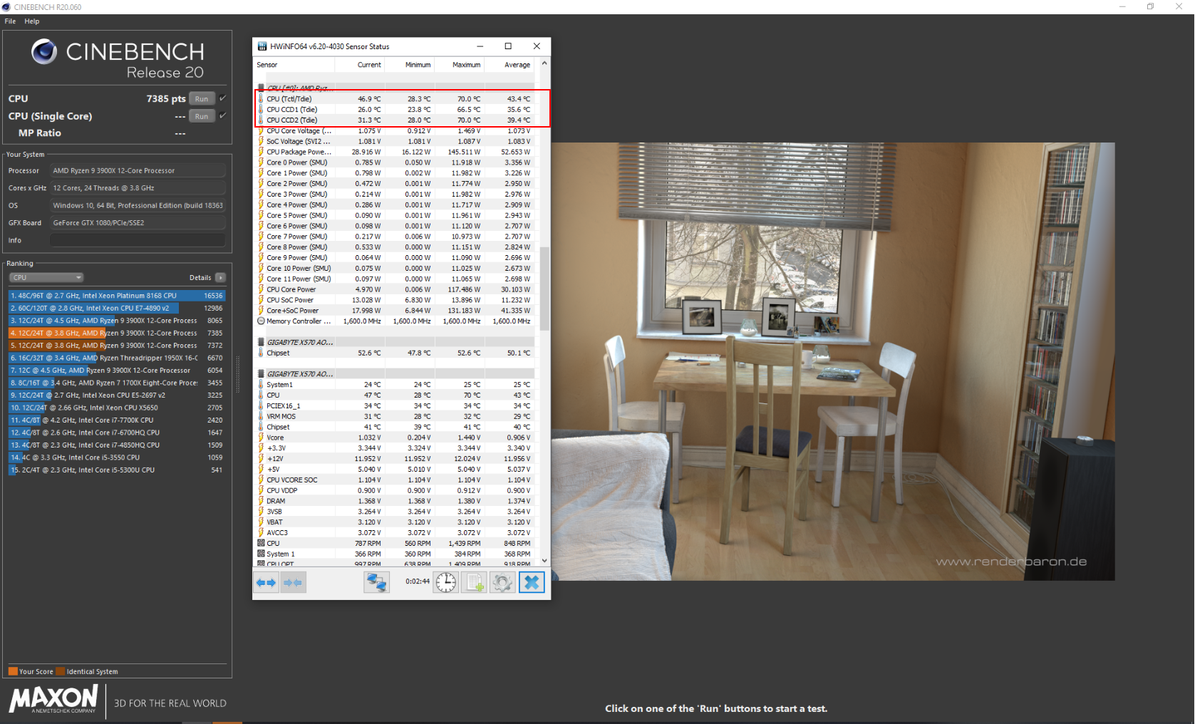

Ich werf mal den Scythe Fuma 2 + Silverstone RL 06 Gehäuse mit ein.
3900X @ -0.875V UV
CB20 7320 - 7360 und max 69°C nach viermal hintereinander laufen.
VRM bei ~46°C-48°C, aber die laufen ja schon bei ~43°C-44°C im idle, also scheint sich dann nicht viel zu tun.
Reaktionen: DaHell63
Gute Temps und Score kaum/nicht unter meinem.
Je nach Hintergrundlast variiert das ja um etliche Punkte.
HWI klaut ja auch ein paar.
Danke, aber es ist zu beachten, dass das mit einem UV ist.
Deiner läuft ja stock sogar besser, hast da ein richtig geiles Ding erwischt. :D
