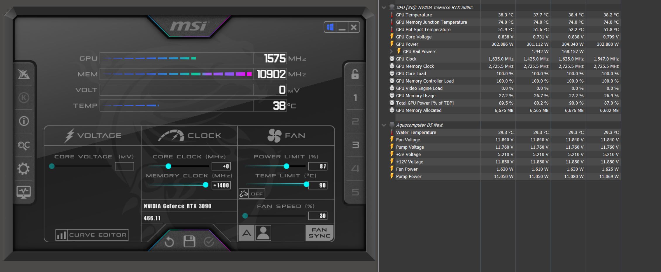

Meine läuft mit +1400 seit Monaten aufm Speicher beim ETH-Mining und erreicht max 75 Grad an den VRAM's ;-) Das ist aber mit externer WaKü. Die Luftgekühlte kommt auf 82 Grad im besten Fall. Man muss aber ganz sauber arbeiten und sollte nur die besten Pads verwenden.

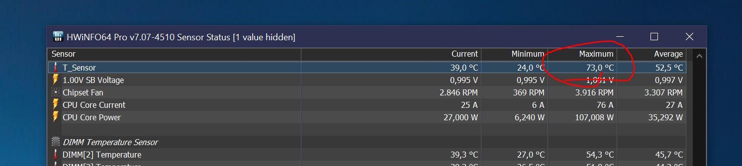

Der Sensor ist knapp unter dem 3090 Schriftzug auf dem Gehäuse draufgeklebt. Es war vor dem Modding 12°C kühler. Das ist ein Beweis, dass der Wärmeabtransport über das Gehäuse deutlich besser funktioniert.
Das zeigt aber auch, dass dem ganzen Grenzen gesetzt sind, der Deckel hat nicht viel Overfläche. Nur ein Wakümod oder eine andere, auf der Rückseite aufwendigere Kühlung mit einer besseren Verbindung zur Vorderseite kann hier deutlich mehr bringen. So viele Verbindunen zur Vorderseite, die über sehr viel mehr Kühlfläche & Masse verfügt, hab ich da nicht gesehen.

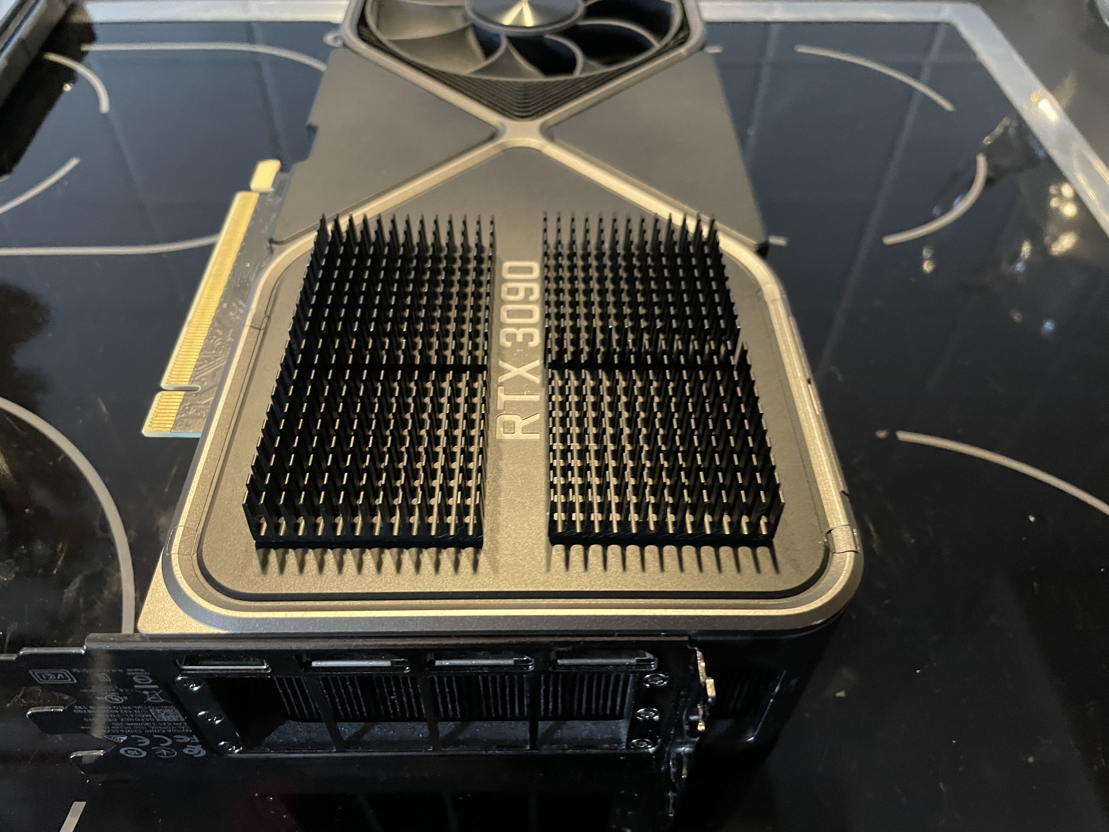

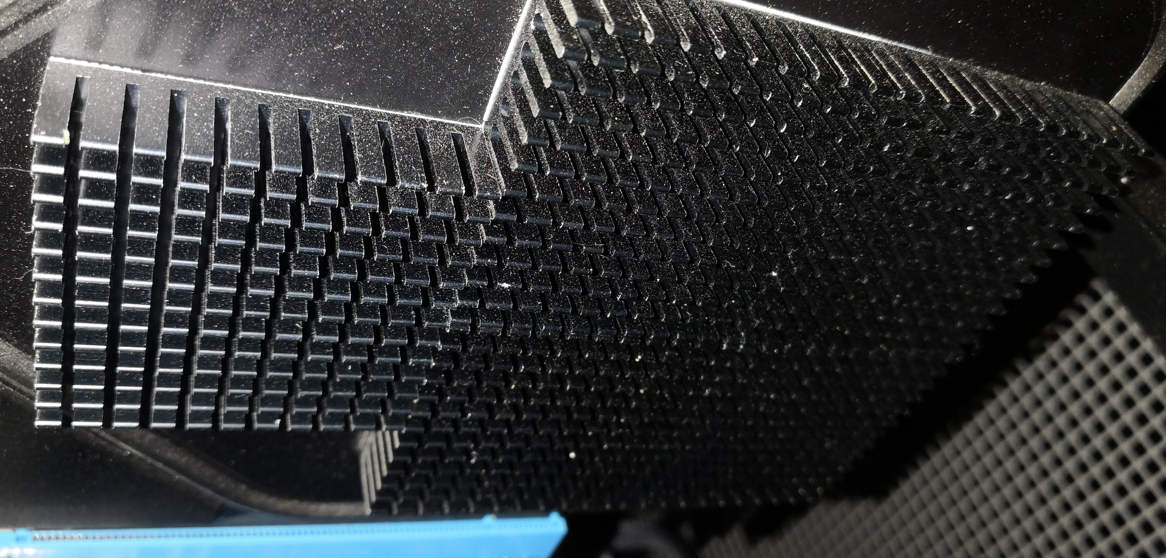

Und bei mir Pappen auf der einen Karte 4 solche Teile drauf.
Und gerade in nem engen Gehäuse bringt das halt nochwas solange da nen Luftstrom vorhanden ist.
Reaktionen: BetaHydri

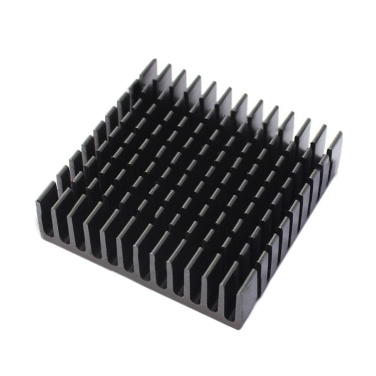

Die hast du auf die Rückseite draufgeklebt? Das würde die Oberfläche deurlich vergrößern. Hast du einen Tipp samt Wärmeleitkleber? Gehäuse hat eigentlich gut Luft, ist kein Big Towe aber auch nicht zu kompakt, siehe Sysprofile, es ist auch ein guter Flow vorhanden.

teile bestellt. Wieviel grad hat dir das außenmodding gebracht? So 3-5 geschätzt?
Nachtrag:
es sind 6-8 Grad, das ist immens. Aber da lag ich richtig, die kleine Oberfläche setzt dem enge Grenzen.
