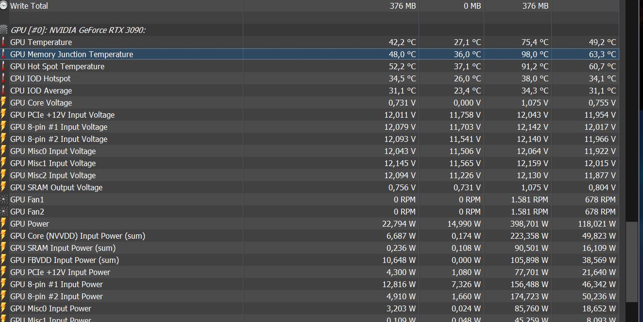

Ja, die Anleitungen habe ich einige studiert, das Problem ist tatsächlich die Kartenknappheit, wenn etwas in die Hose geht wird es schwierig sein einen Ersatz zu besorgen, unter normalen Umständen würde ich auf die Garantie pfeifen und anfangen zu basteln, aber in diesem Fall ist das mein Schutz, dass ich nicht ohne eine Grafikkarte dastehe.
112°C sind ja ein Garantiefall, auch wenn man nVidias "110°C sind normal" schluckt.

Ich werde sie nicht sehr lange behalten, ich tausche Grafikkarten immer beim Erscheinen des Nachfolgers aus, eine Grafikkarte ist mir eigentlich immer zu langsam, das sieht man auch schon in Cyberpunk 2077, da ist auch eine 3090 nicht wirklich flott genug. Ich hab ein Ticket bei nVidia, ich kann hier gerne die updaes posten.

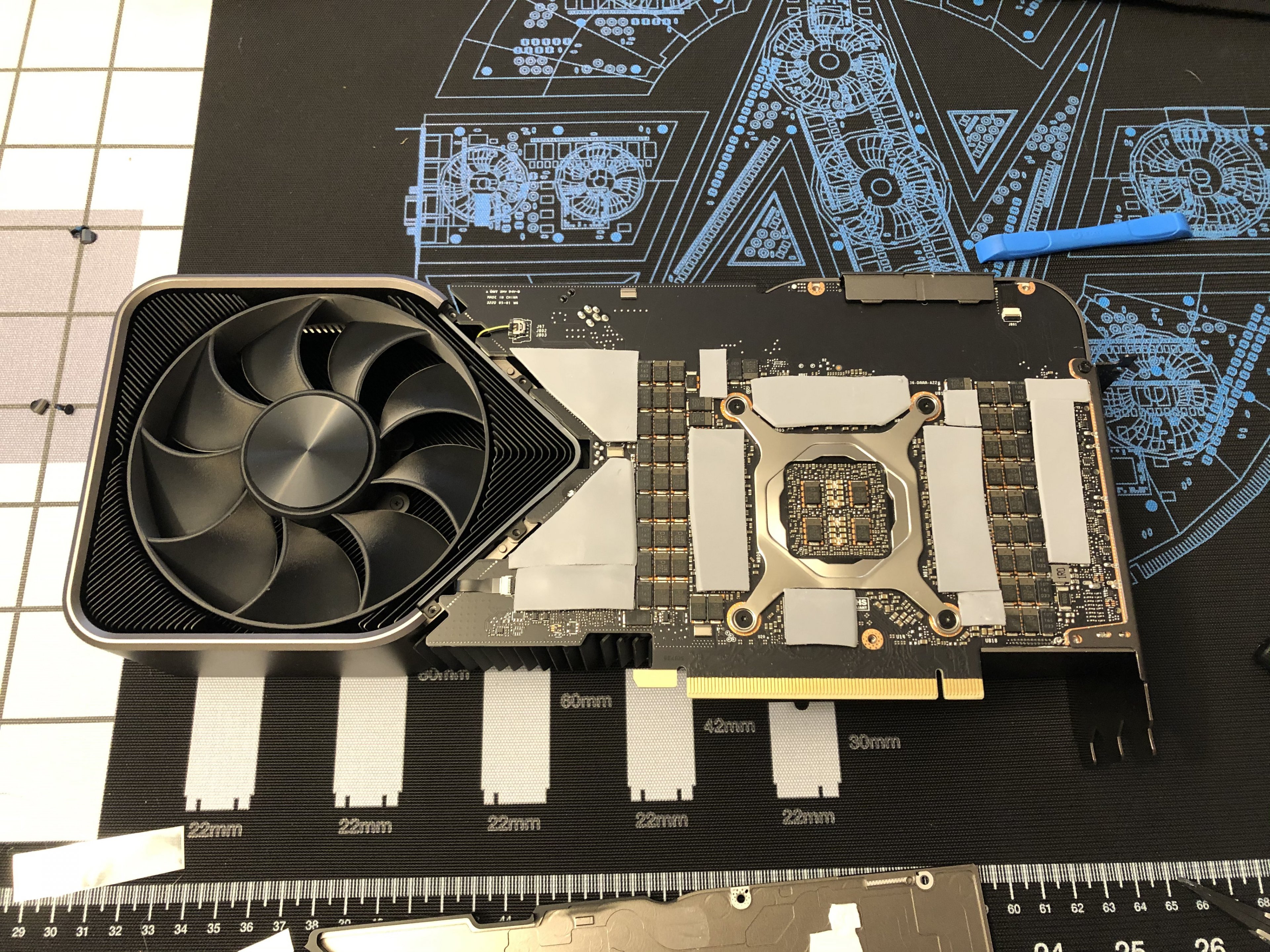

es sind doch bloß 8 kleine schrauben.
machst so wie ich das gemacht habe und erfreust dich deiner neuen karte.
das sind keine 30min wenn du dich ned anstellst wie in der vorschule.
das is wie kaugummi hinlegen und wieder zuschrauben.

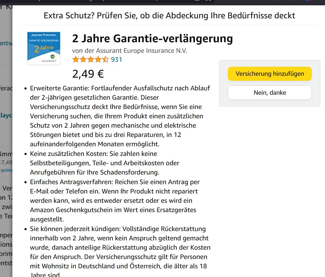

bei Amazon bieten sie einem Garantieverlängerung auch für Wärmeleitpads an, man kann diesen Schwachsinn nicht abstellen. Wer kauft denn sowas? Man kann wohl eine Garantieverlängerung fürs Klopapier auch bestellen? Kein echtes Problem aber nervig ist es durchaus da man das in der Konfiguration nicht abstellen kann, irgendwie exemplarisch für unseren Sicherheitswahn, finanzielle Absicherung auch für ein Loch im Klopapier..
Das ist echt ein Witz...:

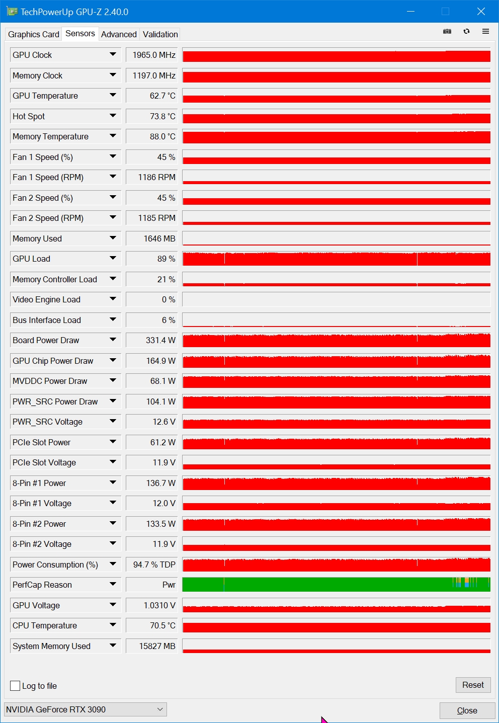

@GrovyGanxta da hab ich ja mit meiner nicht-pad-gemoddeten (sprich originalen) karte glück gehabt ...
es lief folding@home drauf

joaaa bei 90%~ gpu auslastung fährst du da schon ordentliche temps.
trotzdem auch dauernd im powerlimit.. versteh ich nicht.
aber 88c vram für eine stock karte ist echt nice.
glücksgriff.

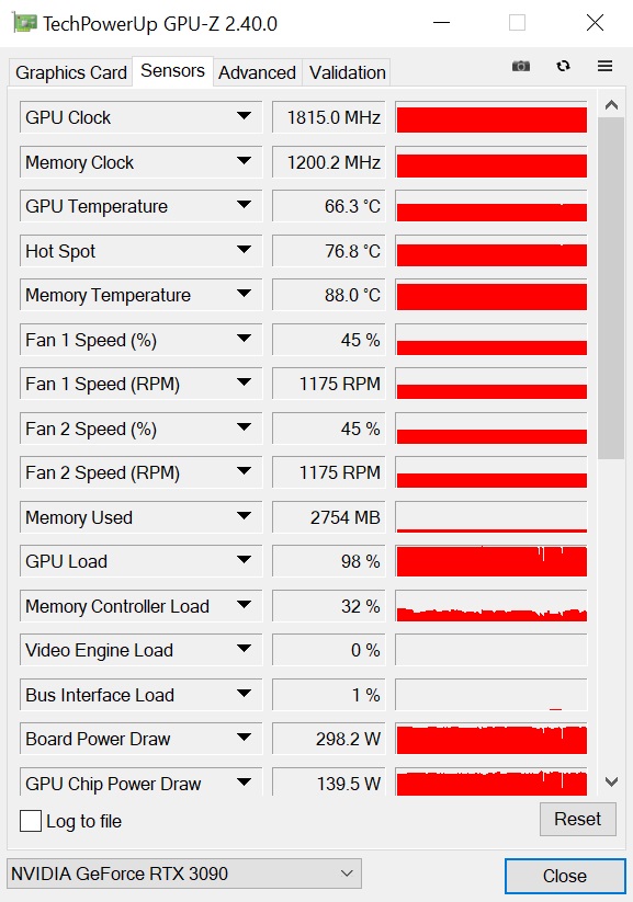

meine war undervolted. 825mv bei 1815mhz und fraß 35w weniger wie deine :D
