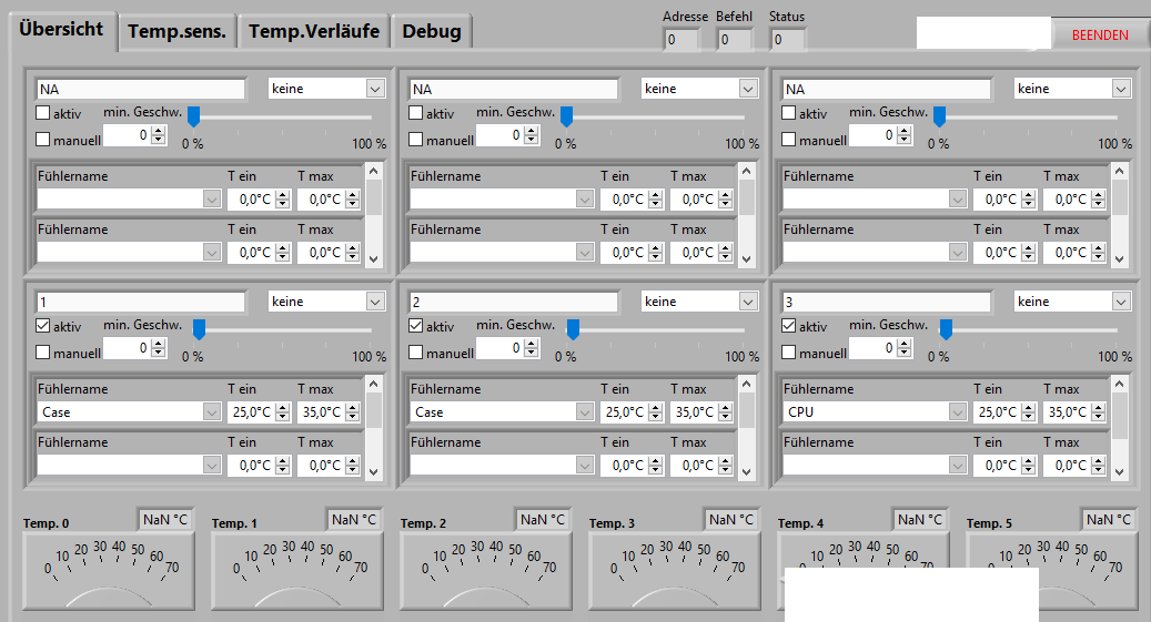

Hier mal ein Überblick über die Steuerung: (ist gerade nicht angeschlossen)
