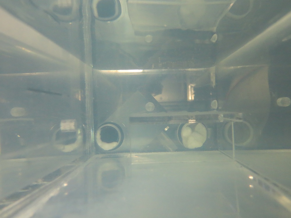

Hast du auch die Teile aufgeschraubt? Habe bei mir nun auch etwas entdeckt :(
Das zieht mir gut 30l/std runter ! Sieht nach Weichmachern aus.
Hier ein Bild vom AGB aufgenommen von außen:
Ja, dass ist Weichmacher. Was hast du denn für ein Zeugs im Wasser? Da hast du ja echt glück, das es sich an den beiden Stellen absetzt. Wenn das im Kühler sitzen würde, käme da nix mehr durch.
Hehe, und es gibt weiche Schläuche vom kochenden Wasser. Ist mir auch schonmal passiert, als ich vergessen habe die Pumpe wieder an den Stromkreis anzuschließen.
Eigentlich ist da nix drin, nur Dest. Wasser mit einem Schuss G48, ziemlich wenig sogar wie man an der Brühe sieht. Aber der Schlauch war so ein Masterkleer Ausverkauf in silbener Farbe von Aquatuning. Davor hatte ich die normalen Meter Schläuche von Masterkleer die in Packungen kamen mit massig G48, damit hatte ich vorher keine Probleme.
Tja, nächstes mal gebe ich 10-20€ mehr aus ^^
