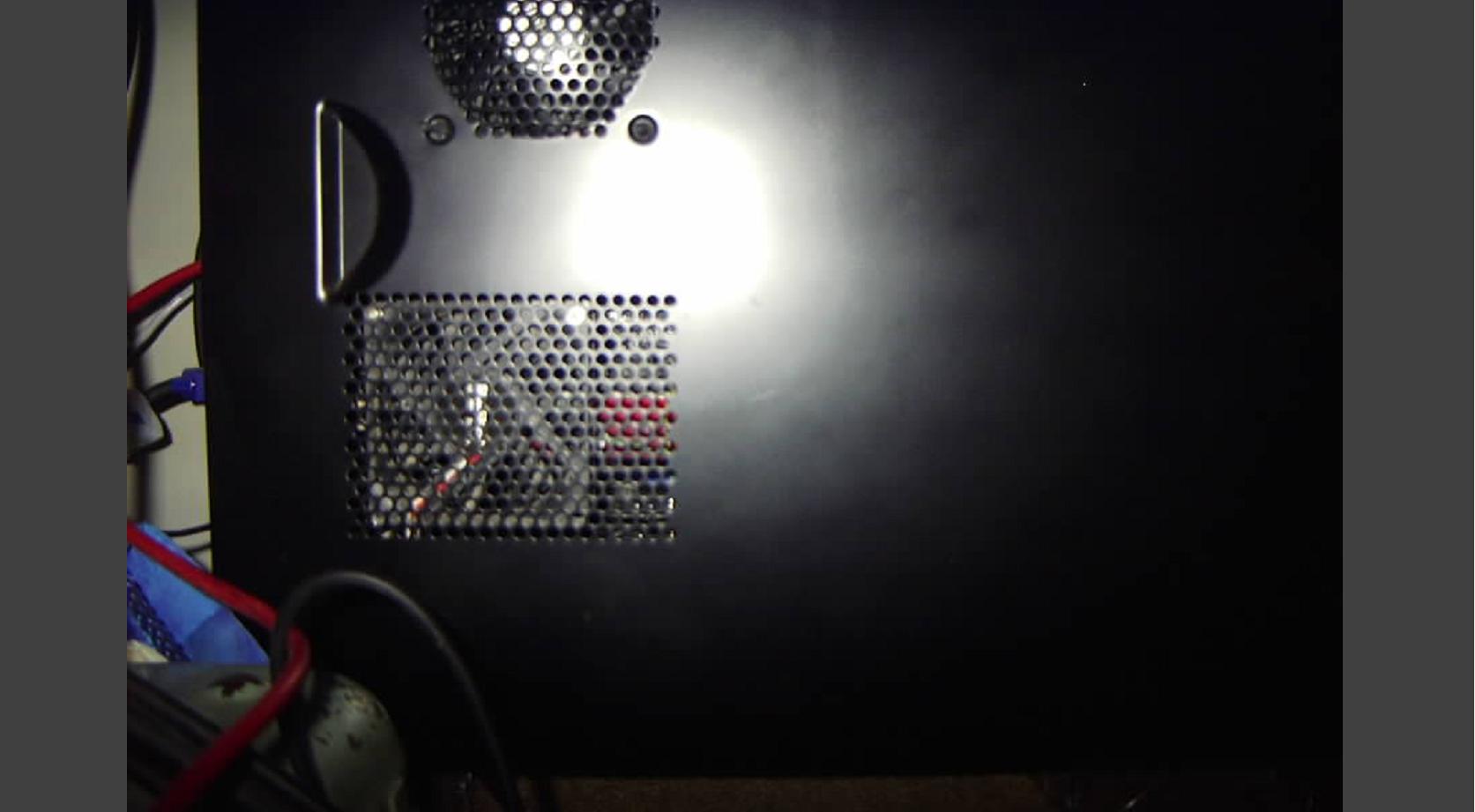

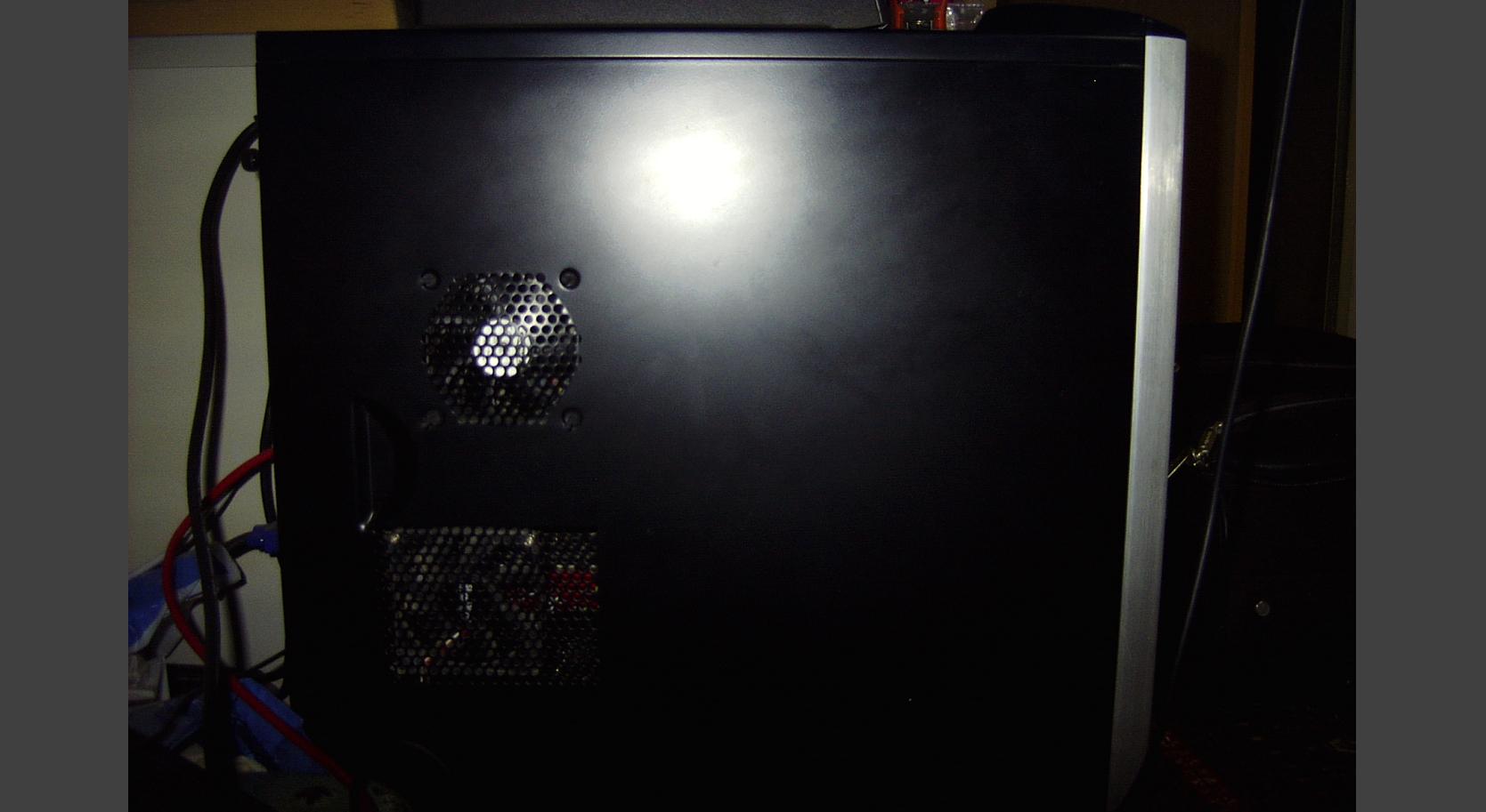

Habe am linken Gehäuseteil in Höhe der Grakas einen Lüfter angebracht, der die Luft raus saugt. Das brachte bei mit gut 10 Grad weniger. Sollte eine Deiner Grakas wesentlich heisser werden als die andere, lässt dies auf eine schlechte Kühlung schliessen. Wenn bei meinem System beide Graka-Kühler zusätzlich auf 100% laufen sind beide Grakas fast gleich warm/heiss.
Red nicht, ziehe die Luft raus und alles wird gut. Ich habe auch noch zusätzlich eine Soundkarte und einen Conroller eingebaut und es klappt.
Auf den Fotos siehst Du den Gehäusedeckel meines PC`s links. Der obere Lüfter in Höhe der CPU bläst in das Gehäuse der untere Lüfter in Höhe der Grafikkarten; auf dem Foto 2 sieht man eine der beiden (roten) Grafikkarten; zieht aus dem Gehäuse. Eine Verbesserung des Temperaturmanagements ist so auf jeden Fall zu erwarten.
