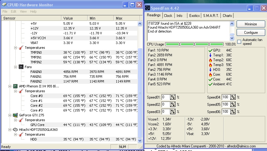

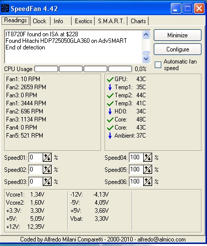

Hi,
vor ein paar Tagen habe ich einen von meinen zwei 120mm Gehäuselüftern ausgetauscht und zwar durch einen Enermax Everest. Seitdem habe ich mal etwas mehr auf die Temperaturen geachtet und da ist mir aufgefallen, dass die CPU Temeperatur recht hoch ist. Ich weiß zwar nicht ob es vorher besser war, jedoch habe ich etwas von einer Maxtemperatur von 63 Grad gelesen. Gekühlt wird mit dem boxed Kühler, zwar nicht optimal aber ich dachte bis vor kurzem, dass es eigentlich reichen sollte. Jetzt weiß ich nicht ob mein Temperaturproblem an der Wärmeleitpaste oder an anderen Faktoren wie Lüfter/Gehäuse zu suchen ist. Mein Gehäuse ist von Cooler Master und hat links an der Seite 2 Steckplätze für Lüfter, einen etwas weiter oben, einer etwas weiter unten. Des Weiteren ist noch einer auf der Rückseite. Links Oben steckt mein neuer Enermax Everest und hinten ein Lüfter von CoolerMaster, welcher genau weiß ich allerdings nicht. Beide pusten die Warme Luft nach draußen.
Vielen Dank schonmal für jegliche Hilfe/Tips!
Angehängt sind Temperaturen im Idle und bei Vollbelastung durch Prime95 (nach 10 Minuten).

Ja das mit den Lüftern ist so ne Sache. An sich gibt es ja ken "richtig" oder? Entweder sie blasen kalte Luft rein oder warme Luft raus. Beim Einbauen war ich mir jetzt nicht so sicher, ich hatte vorher den Enermax andersrum drin und da war die Temperatur noch deutlich höher.
Was sagt ihr zur Gehäusetemperatur Temp2, die auch bei ca 70 Grad liegt - sieht mir auch recht hoch aus und würde durch einen neuen Cpu Kühler ja auch nicht so stark beeinflusst werden oder gibt die CPU da so viel Wärme ab.
Meine Lüfter hab ich beide so rum eingebaut, wie auf dem Link zu sehen ist, wenn man von innen im Gehäuse nach draußen auf die Lüfter guckt.
