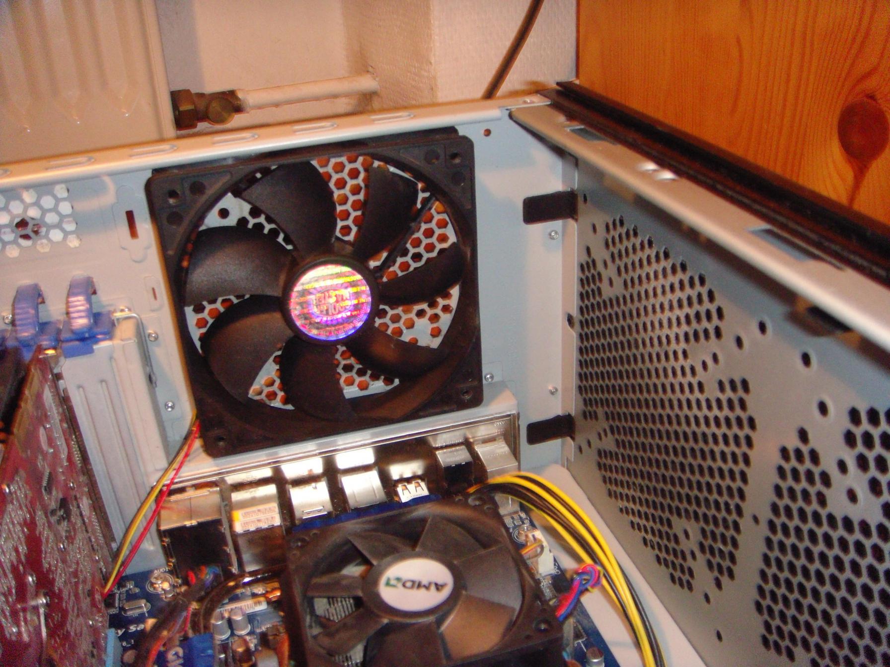

Alles klar, werd mir dann die Tage den Mugen 2 besorgen und das von einem der sich damit auskennt montieren lassen. Habe jetzt einen Lüfter der unten ansaugt, den aus der Seitenwand rausgenommen und hinten der pustet warme Luft raus. An die 2 Slots am Deckel vom Gehäuse kam ich leider nicht dran. Bräuchte entweder lange, passende Schrauben, die ich von innen fest ziehen kann - oder ich müsste die Schrauben von außen fest ziehen, wo jedoch der Gehäusedeckel draufsitzt, den ich auch nicht abbekomme.
Aber ich denke ich mache es jetzt erst mal so und mit dem neuen Kühler sollte es dann auch hoffentlich funktionieren.

da auf dem bild sieht man 2 kleine schwarze "harken"...wenn du die vorsichtig vom gehäuse wegdrückst kann man den deckeln glaube ich abnehmen...also irgendiwe muss der abgehen...

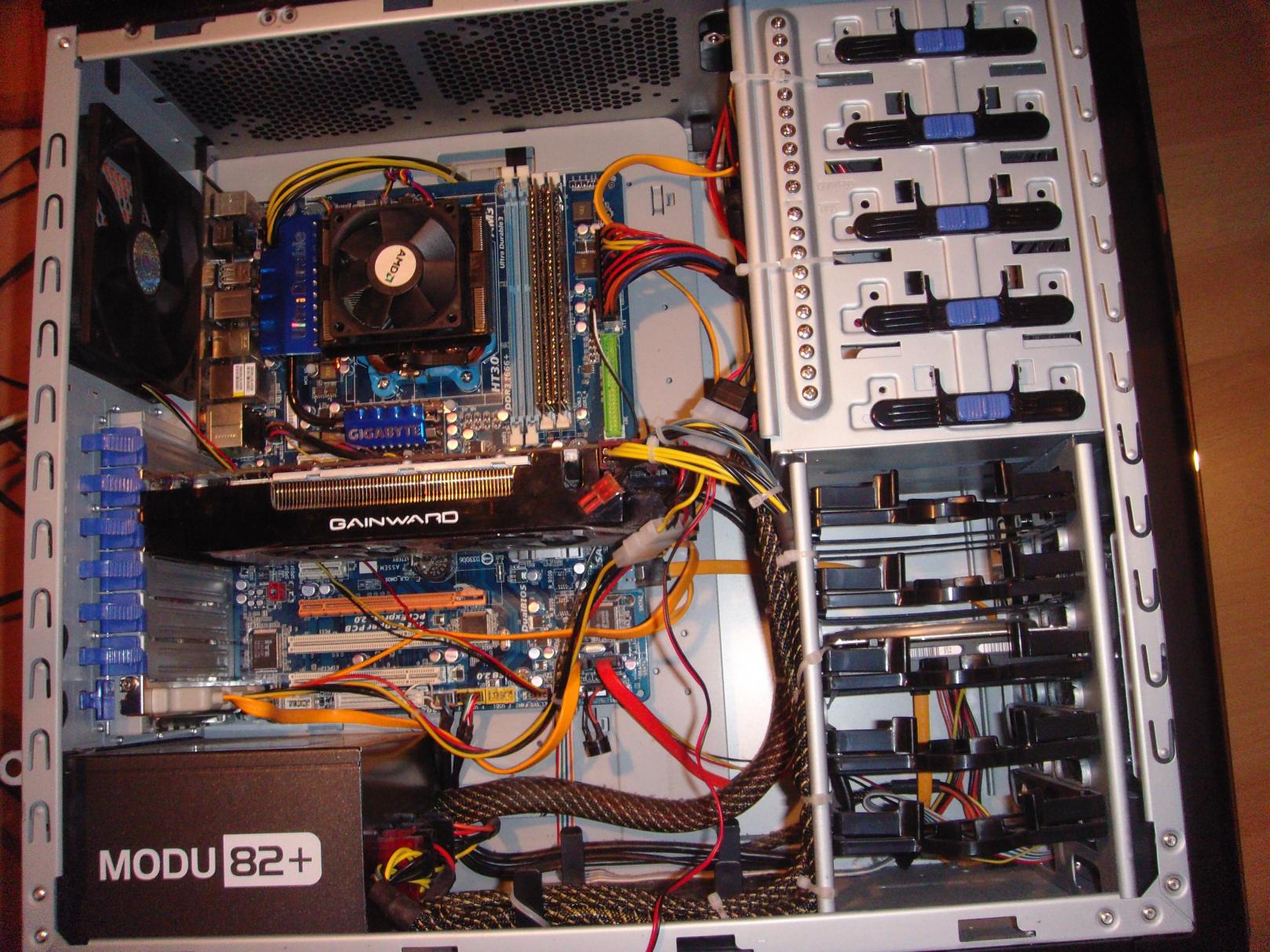

Bevor du dir den Mugen schon holst und es nachher net passt... was für nen RAM hast du ?? Der Mugen lässt keinen Platz für große Heatspreader auf den Dingern.
PS: in deinem Gehäuse hat aber schon übel der Staubteufel gewütet. Da musst du definitiv noch viel mehr sauber machen :) (aber bitte ohne irgendwas abzubrechen oder sonstige Schäden)
Mh ich denke das passt - siehe Anhang.

Sieht aus als hätten sie zumindest nach oben hin garkeinen Spreader. Dann passts definitiv. Ansonsten wirst du glaube ich sehr überrascht sein wenn du die Dimensionen des Mugen mal in deinem Pc siehst :)
