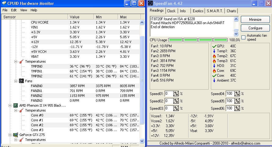

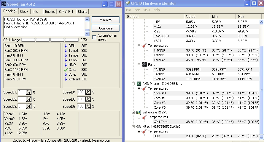

Alles klar, ich probiers mal wenn es an der Seite offen ist, Ergebnisse hänge ich dann gleich an. Auslesefehler schließe ich eigentlich aus, da die CPU auch beim Anfassen extrem überhitzt wirkte und sowohl Speedfan, als auch HW Monitor beide die selben Ergebnisse liefern (die beide über einen Sensor beziehen, wie ich das verstanden habe).
Auch hier wieder die vorher/nachher Bilder - eventuell minimal verfälscht da der PC das letzte mal schon 2-3 Stunden lief, jedoch ohne dass ich ihn groß beansprucht hatte.

also wenn ni weiterhilft kannst ja immernoch undervolten auf 1,25V und weniger. Aber dann kannst du das Overclocken knicken.
Weiß ich nicht ob das für einen Laien wie mich so sinnvoll ist, und so wirklich lösen tut das mein Problem ja auch nicht.
Hast du im BIOS iwelche Energiesparmechanismen oder die Lüftersteuerung aktiviert ?
Die Drehzahlen der Lüfter schauen etwas seltsam aus...
8000 dürfte n Boxed Lüfter gar ned schaffen....
