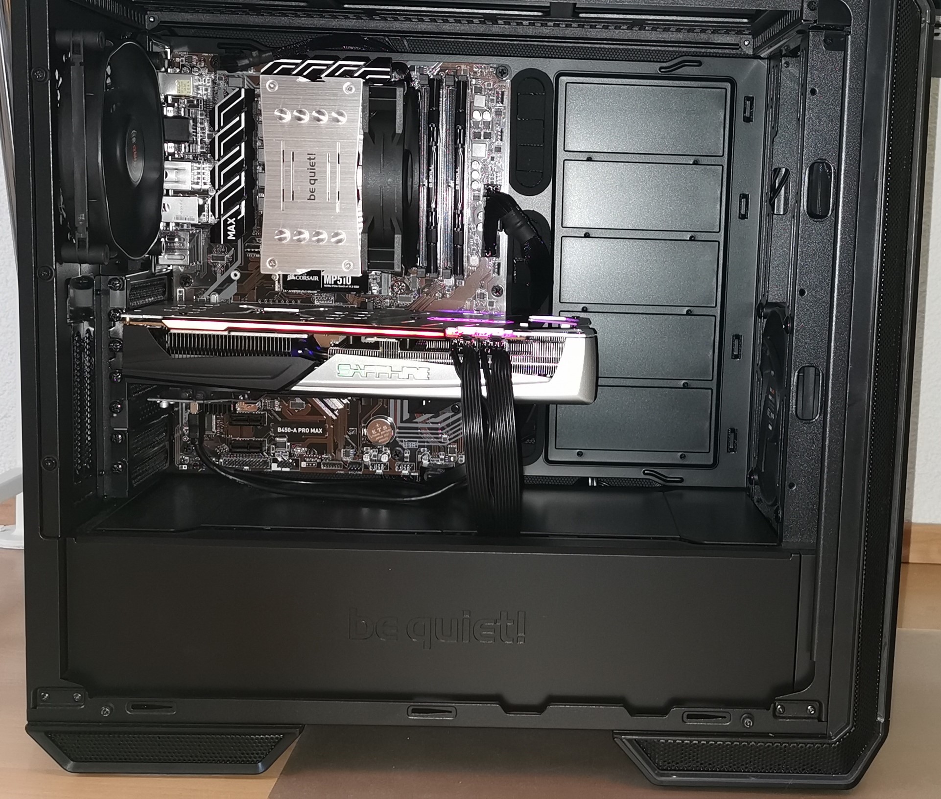

ich habe mir vor einigen Wochen einen neuen Rechner zusammen gestellt. In diesem Rechner liefen bis jetzt 3 Grakas zum testen wobei die Saphire 5700 xt nitro+ se den Zuschlag erhalten hat. Die anderen beiden waren die

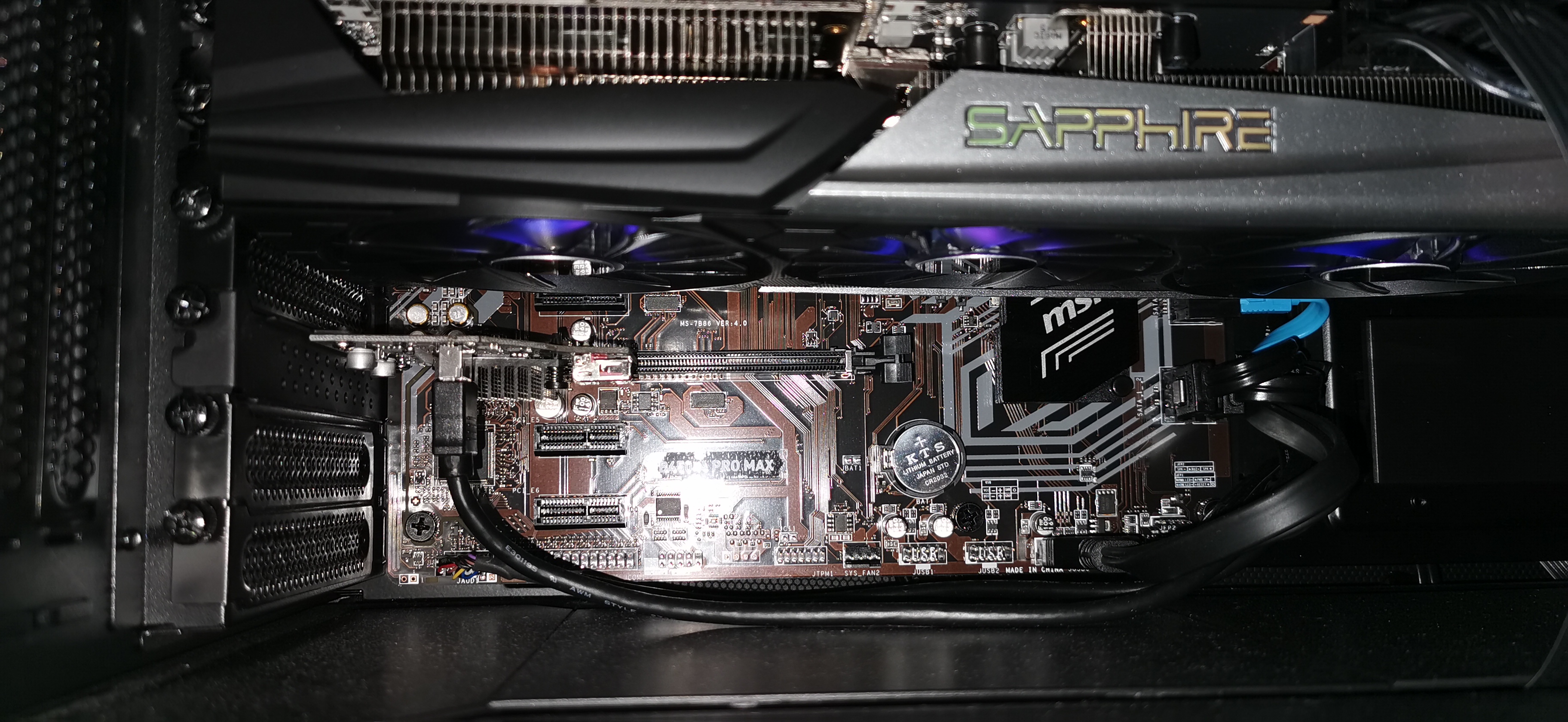

Sapphire Radeon RX 590 Nitro+ 8G und meine Vorgängerkarte 8GB Sapphire Radeon R9 390 Nitro. Bei allen Karten ist mir aufgefallen das die Temperaturen des Be quiet Gehäuse extrem wärmer waren als bei meinm alten 0815 Sharkoon Gehäuse. Sobald ich nur in den Startbildschirm von z.b Borderland 3 reingehe, taktet die Karte gleich mit 100% Leistung und nach 5 min. kann man das Gehäuse im oberen Bereich bei den Lüftungsschlitzen nicht mehr anfassen. Die Graka Temperaturen liegen laut dem was ich so im Internet lese im normalen Bereich bis 83 Grad. Ich habe beim Bau des Rechners nichts an Lüfter geändert. Unter die Grafikkarte habe ich nur noch einen USB 3.1 Adapter eingebaut das ich die Schnittstelle vorne am Rechner auch anschließen kann da das Mainboard diese Möglichkeit nicht bietet.Aber sowas kann doch nicht so einen Wärmestau erzeugen!? Ein Kollege von mir hat sich zur selben Zeit einen Rechner zusammengestellt und betreibt es mit einem be quiet Pure Base 600 und sagt mir das bei ihm bei gleichen Graka Temperaturen die Öffnungen nur lauwarm werden. Ich sitze hier Abends neben einem Heizkörper der mich manchmal zum Garderobenwechsel auf kurze Hose zwingt weil die Hitze so staut :-) Gibt es eventuell jemanden der die gleichen Erfahrung gemacht hat oder ein paar Tipps hat was man ändern kann. Versteht mich nicht falsch. Mir ist schon klar das Leistung wärme erzeugt. Aber mein alter Rechner hat bei schlechteren Gehäuse nicht annähernd die Wärmeabfuhr produziert und mein Kollege berichtet mir von seinem Rechner auch was ganz anderes. Nun noch etwas zu meiner PC Konfiguration und paar Bilder zum System. Danke für jede Hilfe!
Grüße Lobo78

Weiteren Lüfter hinten Oben anbringen sollte Abhilfe schaffen.
Und ein 2ter in der Front könnte den Airflow für GPU und CPU auch verbessern.
Ansonsten sehe ich bei den Temperaturen kein Problem.
Unterschiedliche Einstellungen = Unterschiedliche Temperaturen - spielt der Kollege die gleichen Spiele mit gleichen Einstellungen?
Bringt beim DB700 leider nicht so viel, durch die paar Finnen da kommt kaum Luft raus. Generell ist es kein Airflow Case und bringt daher etwas mehr Hitzestau mit als offenere. Ich hab vorne noch einen zweiten Lüfter rangehauen, damit etwas mehr Druck von vorne kommt, nichtsdestotrotz wirds dennoch warm in dem Ding. Temps sind so weit in Ordnung aber wirklich mehr Luftzirkulation bekommst du nur in einem "meshigeren" Gehäuse.
Warum man da aber das Gehäuse nicht mehr anfassen können soll ist mir schleierhaft, innerhalb von 5 Minuten heizt sich das doch nicht auf 50/60 Grad oder mehr hoch...also klar kommt hinten schön warme Luft raus und das Case ist mollig, aber das wars dann auch. Jedenfalls meine Erfahrung. Sehe auch nicht wo sich bei dir was stauen könnte, die Lüfterkonfiguration sieht voll in Ordnung aus (sofern der hintere nicht aus Versehen nach vorne bläst :D)
Indirekt gebremster Airflow von der Front und eben sogar oben ziemlich zu.
Ich würde aber auch noch einen Lüfter in die Front packen.
und vielleicht mal testen ob sich was tut, wenn du du Slotblenden unter der Graka rausnimmst.
V-Sync an ? bzw. welche Auflösung zockst du ?
Undervolting ist auch eine Option - sonst würde meine 1080 Ti auch wärmer sein ;)
In einem Youtube Video habe ich beim Test für ein Pure Base 500 (mittels eines Rauchstäbchens) gesehen, dass durch die seitlichen Schlitze bei dem Gehäuse kaum Luft angezogen wird. Das meiste wird von unten in der Front angezogen. Das Dark Base 700 ist genauso aufgebaut. Sollte ähnlich sein. Trotzdem sollte es nicht so warm wie bei dir werden.
Mach die Seite auf und guck wie sich die Temps verhalten. Damit schaust du dann erstmal, wie viel das Gehäuse hier ausmacht (wir beim 700er nicht unerheblich sein). So schließt du erstmal was, das an deiner Grundkonfig was nicht stimmt.
Generell kannst du beim 700er keine Supertemps erwarten. Außer der Hecklüfter ist dort jeder Lüfter ziemlich zugebaut. Du kannst die Situation etwas entschärfen wenn du hinten/oben einen Deckkellüfter einbaust (der ist auch verbaut, aber bisschen was geht raus). Auch vorne kann ein weiterer Lüfter das "Umluftprinzip" etwas abschwächen.

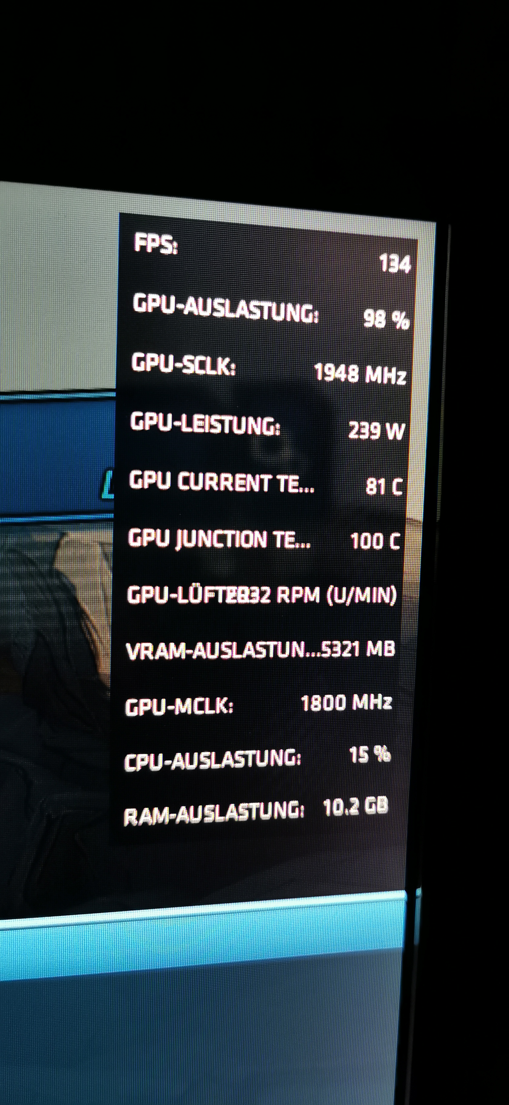

Bei Borderlands 3 eventuell den im Spiel einstellbaren Framelimiter einstellen. Ohne diesen wird die Karte zu 100% ausgelastet und dann meist im Voltage-Limit gefahren.... Quintessenz ist, dass auch bei einem 60 Hz Bildschirm über 100 FPS erzeugt werden, die dann nicht verwendet werden.
Bei mir hatte ich ebenfalls das Problem das die Temperatur der Grafikkarte ca.10° höher war als in meinem alten Big Tower Gehäuse. Dann habe ich wie bereits meine Vorredner empfohlen haben, hinten oben dort wo die Lüftungsschlitze sind noch einen 140mm Lüfter (Silent Wings 3) und vorne noch einen 140mm und einen 120mm Lüfter eingebaut. Auch im unteren Bereich arbeitet noch ein 120mm Lüfter. Die Lüfter im hinteren Bereich arbeiten im Performance Mode die vorne im Silent Mode. Der Lüfter im unteren Bereich (120mm) und den habe ich ans MB angeschlossen. Die Lüftersteuerung steht auf Automatic. Nun ist der Rechner wirklich flüsterleise (zumindest im Desktopbetrieb). Die Grafikkarte läuft auf 1715 MHz und wird trotzdem nicht wärmer als 70°C

Mit offenen Deckel bin ich sofort 10 Grad runter bei allen Temperaturen.
Borderland spiele ich gerade in Einstellung Hoch mit 1980x1080. Es ist wohl auch mehr drin. Aber mir ist schon warm genug :-)
V Sync habe ich aktiviert. Zumindest habe ich es am Monitor aktiviert.
Auf wieviel FPS sollte ich denn begrenzen?
Undervolting habe ich auch schon gelesen. Bin jetzt aber nicht so der Pro. Ich habe es nur mal in dem AMD Tool Adrenalin 2020 probiert. Da hat es aber nicht viel gebracht. Was könnt ihr mir da empfehlen?
Ich finde es schon Krass das mein Kumpel mit dem Pure Base 600 so viel weniger Probleme in der Hinsicht hat.
Und er hat auch nicht andere Lüfter drin. Die Lüfter drehen bei mir auf jeden Fall richtig rum.Habe es mit nem Feuerzeug getestet.
Ich werde mal den Ratschlag mit den Lüfter beherzigen. Bei mit laufen im mom. alle Lüfter über das Board vom Gehäuse. Da habe ich bislang aber noch nichts gemacht außer die Lüfter anzustecken.

Deine Grafikkarte erzeugt halt viel Abwärme, die heizt das Gehäuse stark auf und dein Kumpel hat wahrscheinlich eine, die weniger Watt zieht.
Ein weiterer Front-Lüfter könnte die Problematik schon eindämmen, je mehr "kühle" Raumluft das System bekommt, desto geringer die Innentemperatur.

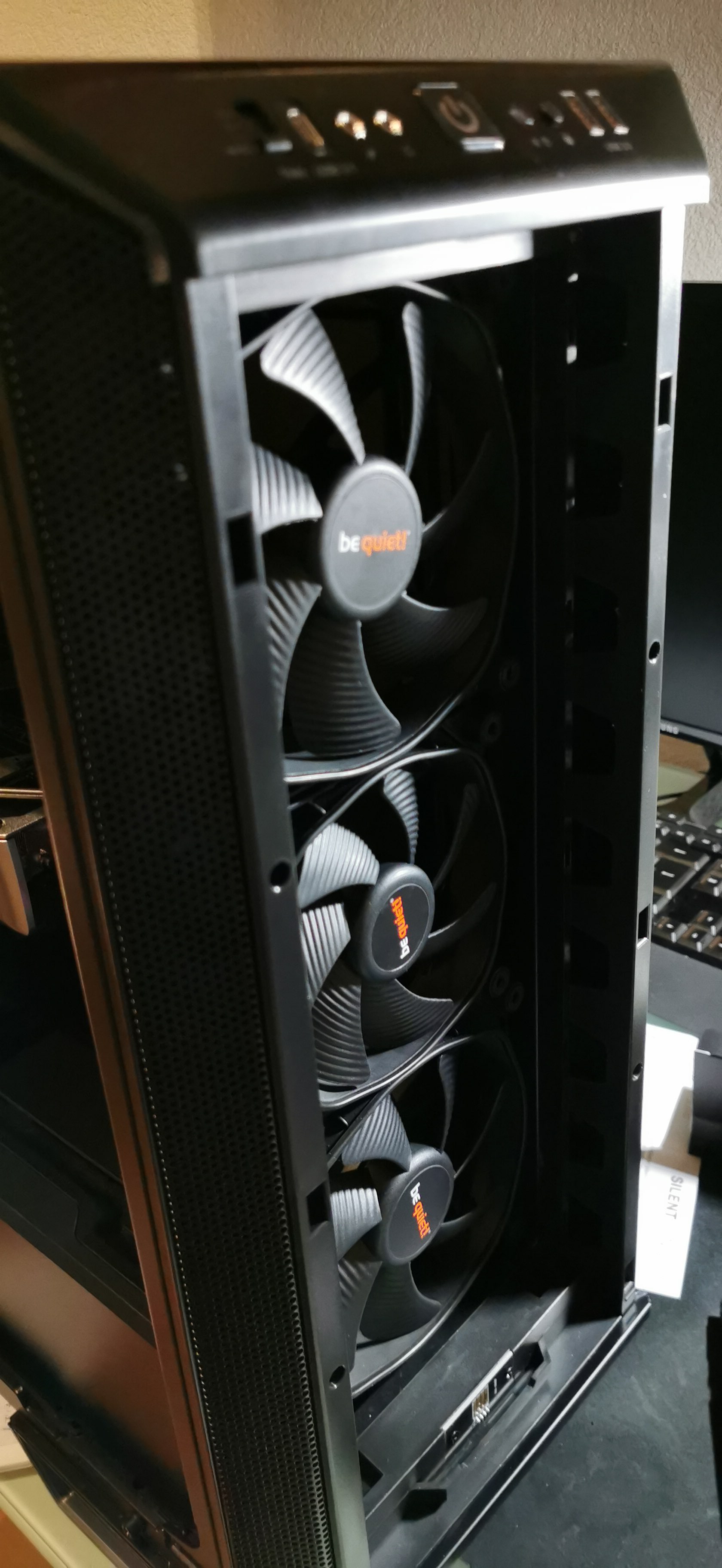

kurzes Update. Ich habe jetzt zusätzlich 3 weitere Lüfter eingebaut. 2 in der Front und einen hinten oben bei den Lüftungsschlitzen. Nach ersten Tests mit Borderland 3 und 170 FPS machst das ca. 5 Grad bei mir aus. Ich habe jetzt die FPS wie Orpho es geschrieben hat auf meine Monitor Hz Zahl minimiert und seitdem läuft das System logischerweise wesentlich kühler. Die Lüfter lass ich trotzdem mal drin weil der Sommer kommt ja auch nocht :-)
