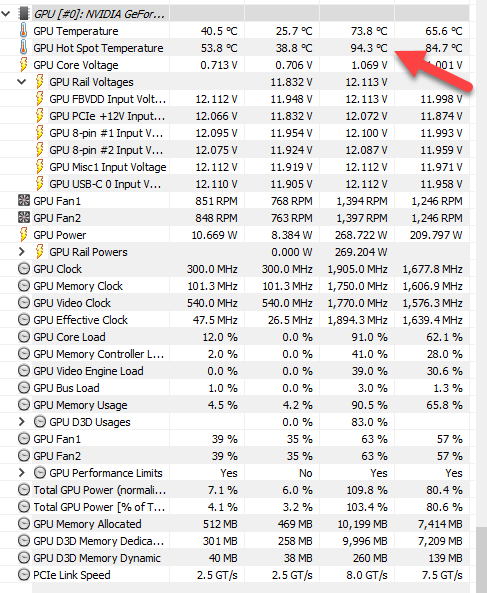

Siehe unten den Ausschnitt aus HWInfo für die Grafikkarte.

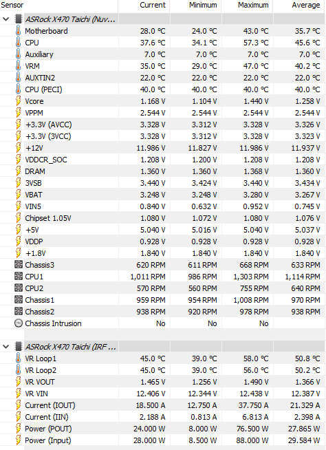

Mainboard:
Die beiden Lüfter vorne sind an Chassis 1 und 2, der obere and CPU 2 und der hintere an Chassis 3.

was hat der GPU HotSpot mit dem VRM zutun?? Zumal die Palits/Gainwards keine Temp Sensoren im VRM Bereich verbaut haben und bei HWInfo schon GPU davor steht und nicht VRM ^^ Und auch werden die Synchronwandler nicht soo heiß auf der 2080TI karte.
Das ist der heisteste Punkt auf der GPU selber, bzw. genauer gesagt IN der GPU (Silizium). Die Differenz zwischen nominaler GPU temperaratur und HotSpot beträgt in der regel so 10-15°C. Es könnte da auf der alten 2080TI also schon die Wärmeleitpaste an manchen stellen "verdampft" sein. Könnte also schon reichen die Wärmeleitpaste zu wechseln :) halt einfach mal nachgucken wenn die karte keine Garantie mehr hat.
Also bei meinen Karten sind die Temps da sehr ähnlich ca. 92+. Der angezeigte Hotspot ist allerdings auch nur ein Peak. Die Durchschnittstemperatur liegt noch im normalen Bereich.
Wo ich allerdings @Tom-S wiedersprechen muss, dass die angezeigte Temp von den Spannungswandlern kommt, denn die haben in der Regel keine Sensoren dafür.
Man könnte versuchen eine neue (gute Thermal Grizzly) WLP auf der GPU aufzutragen, das könnte helfen. Die Wärmeleitpads die sich in der Regel auf den Spannungswandlern befinden, kann man dann auch gleich mitmachen und durch neue ersetzen. Je nach dem wie dick die Originalen Pads sind und wie stark sie auf den Wandlern zusammen gedrückt sind (sieht man ja und kann man auch nachmessen), kann man eventuell ein paar draufsetzen, die minimal dünner sind. Das verbessert die Wärmeableitung auch um einiges.
Da deine Karte durch das VR bis zum Äußersten beansprucht wird, wäre das durchaus zu empfehlen, wenn die Garantie abgelaufen ist. Oder du nimmst das Risiko in Kauf, wenn du dir das zutraust. Bringen wird das ganz sicher was.
Ich hab lediglich gesagt, das die schlechte Kühlung der Wandler dafür sorgt, das sich die gesamte Karte
aufheizt und daher kommen dann als Folge die hohen GPU-Temps zustande.

Unbedenklich. Nicht vom Hotspot verwirren lassen. Genau aus diesem Grund wurde der von Nvidia früher nicht einfach zugänglich gemacht. 73°C GPU ist völlig ok, 94°C Hotspot ist dabei zu erwarten aber auch noch im Rahmen.

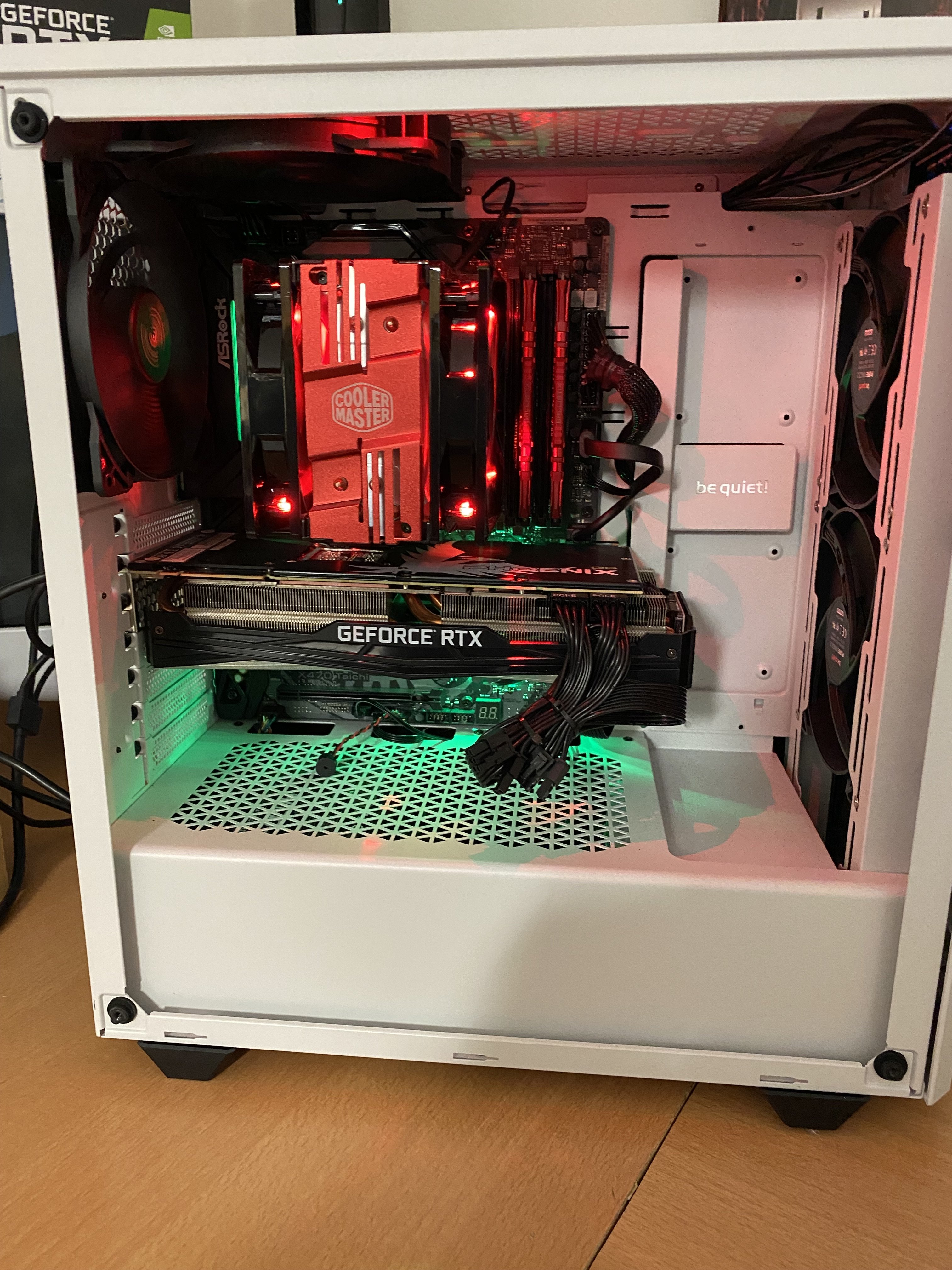

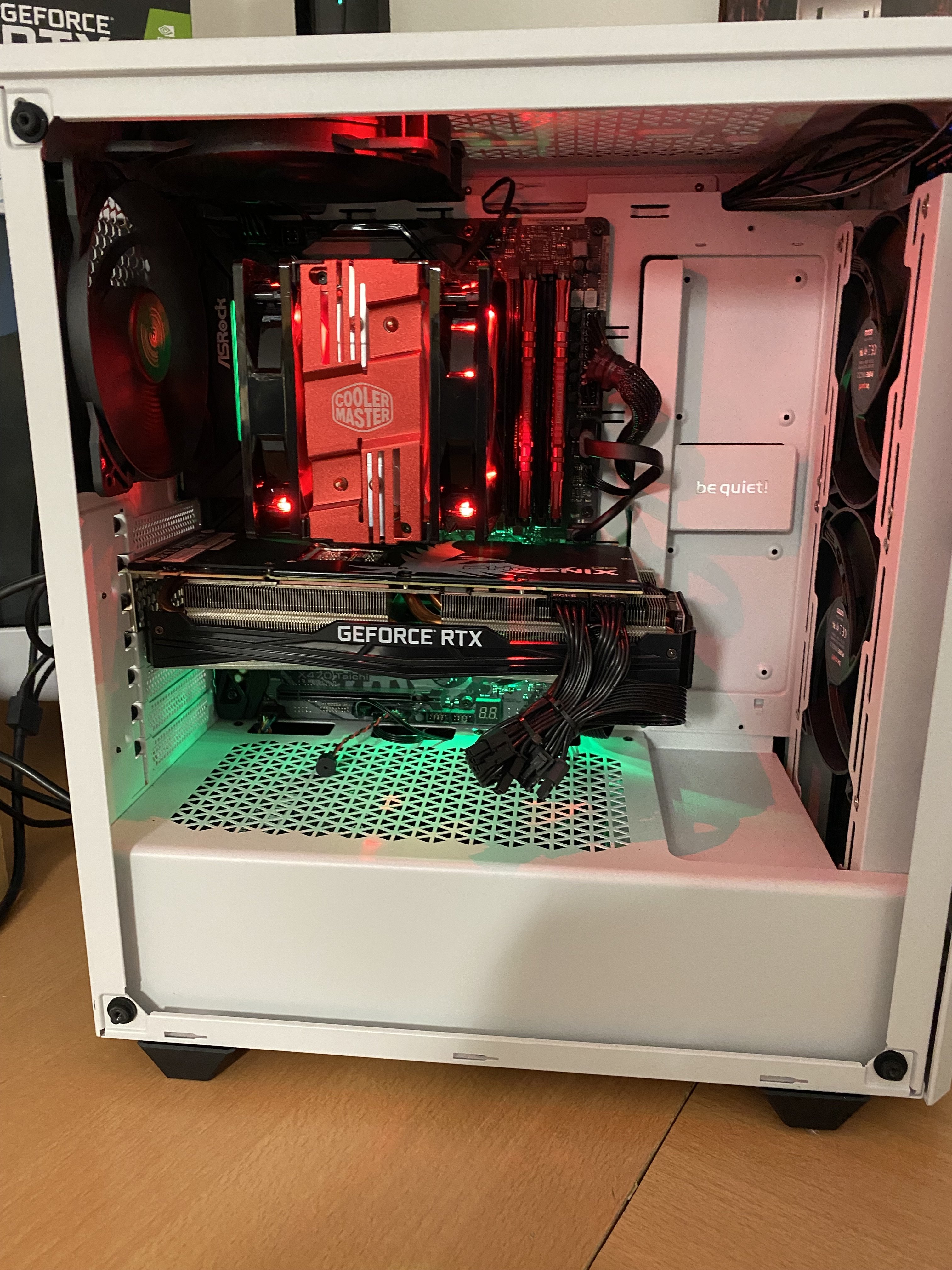

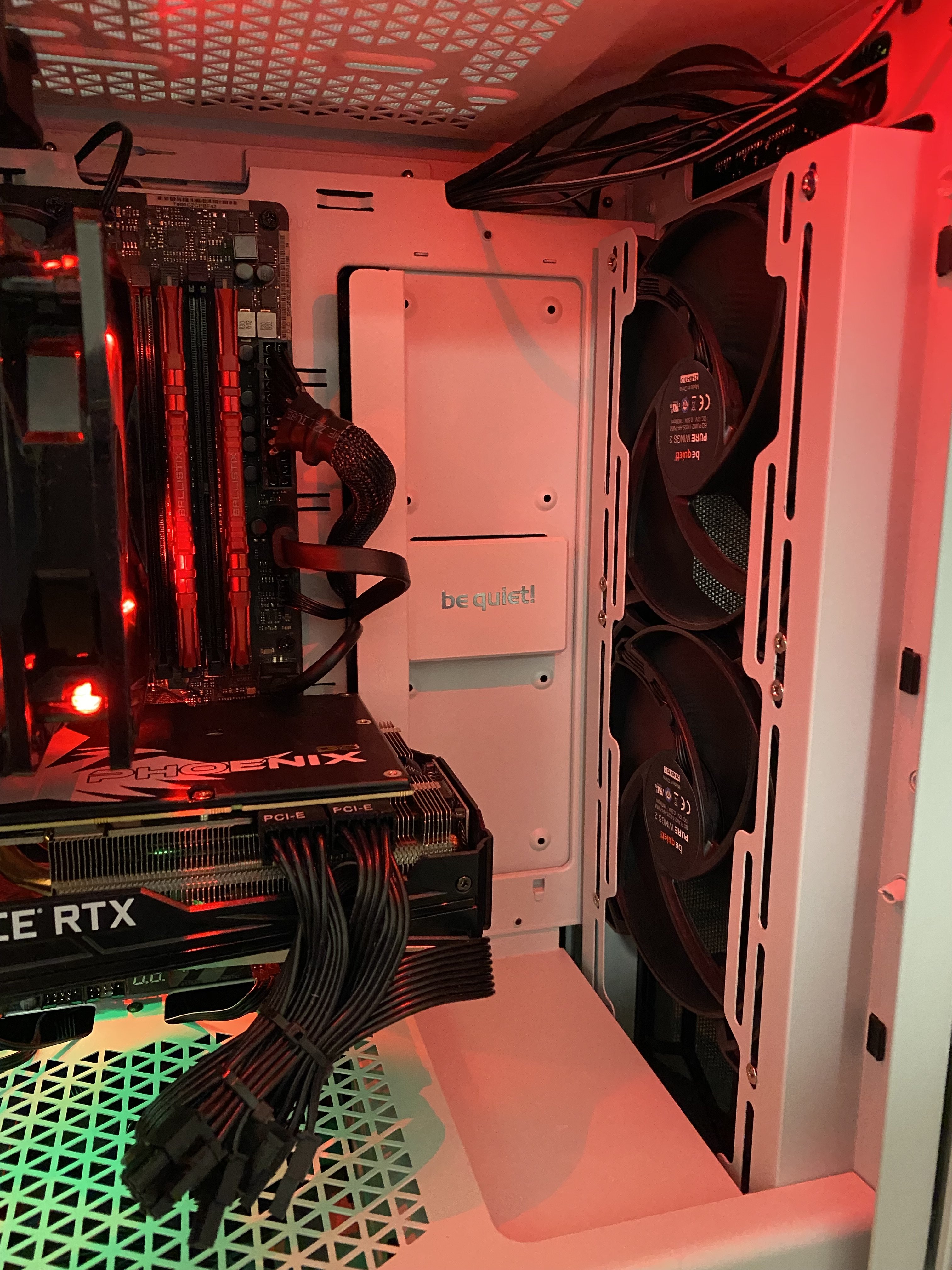

Ich habe mal zwei Bilder hoch hier rangehängt, da sieht man dass es am Gehäuse und wie das verbaut ist nicht liegen kann, der untere Gehäuselüfter bläst die Karte direkt an.
