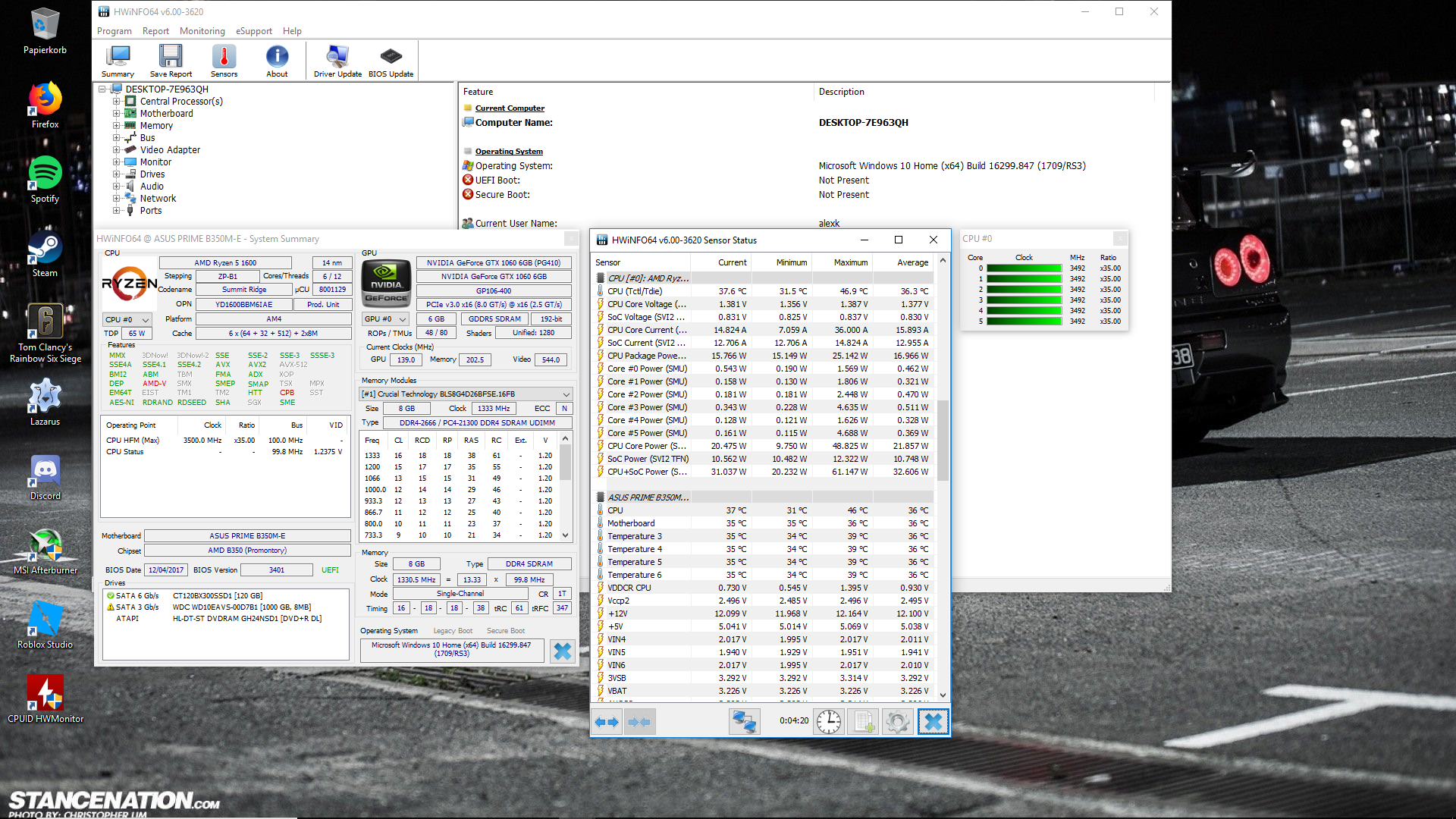

Ich hab HWInfo mal runtergeladen und nach kurzem ausrpobieren diesen screen gehabt
Lüfter ist noch nicht umbebaut!
Ich weiß nicht warum aber das Ding zeigt ganz andere Temps an bei der CPU

Ich hätte noch eine FRage wieso sagt hwinfo ca 40°C und mein Bios 50 °C? Und was ist davon war?
Seriöse Seiten: Mindfactory, Amazon, Alternate, Caseking
Zu den Temps, beides ist wahr, da im Bios noch nicht alle Einstellungen greifen und HWInfo 20° Offset bereits abzieht.
Real wird die CPU um die 40° haben, aber ohne vor Ort zu sein ist das nur raten.
