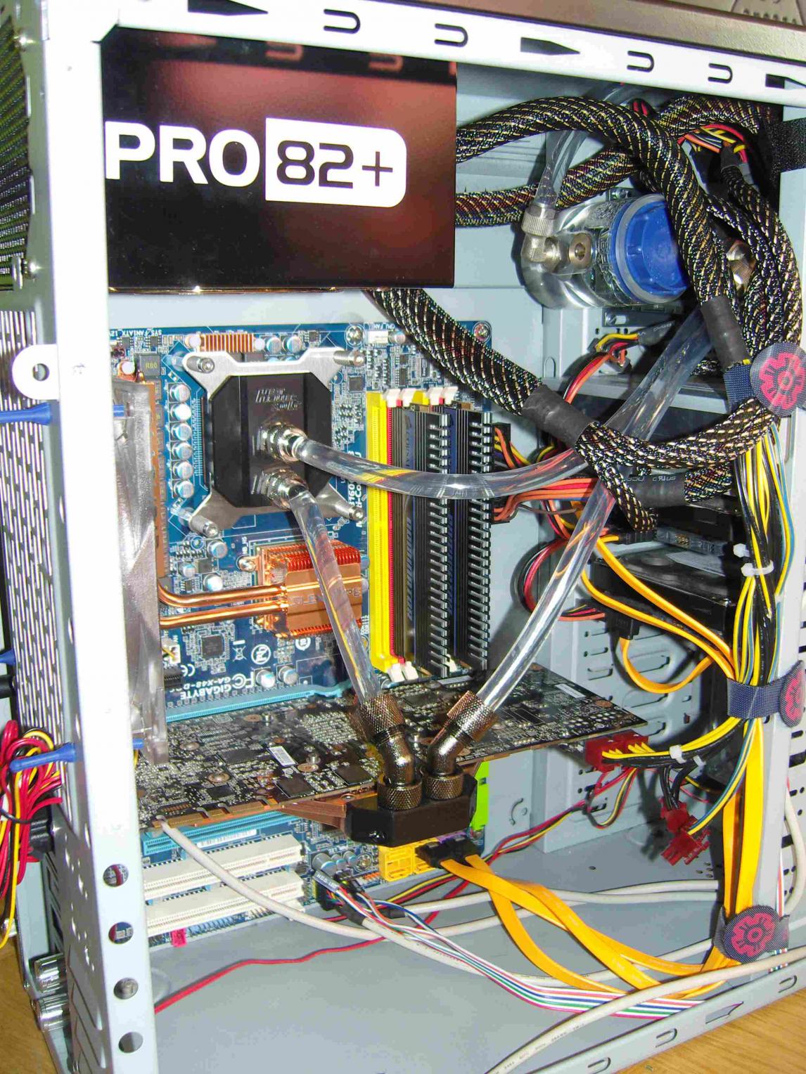

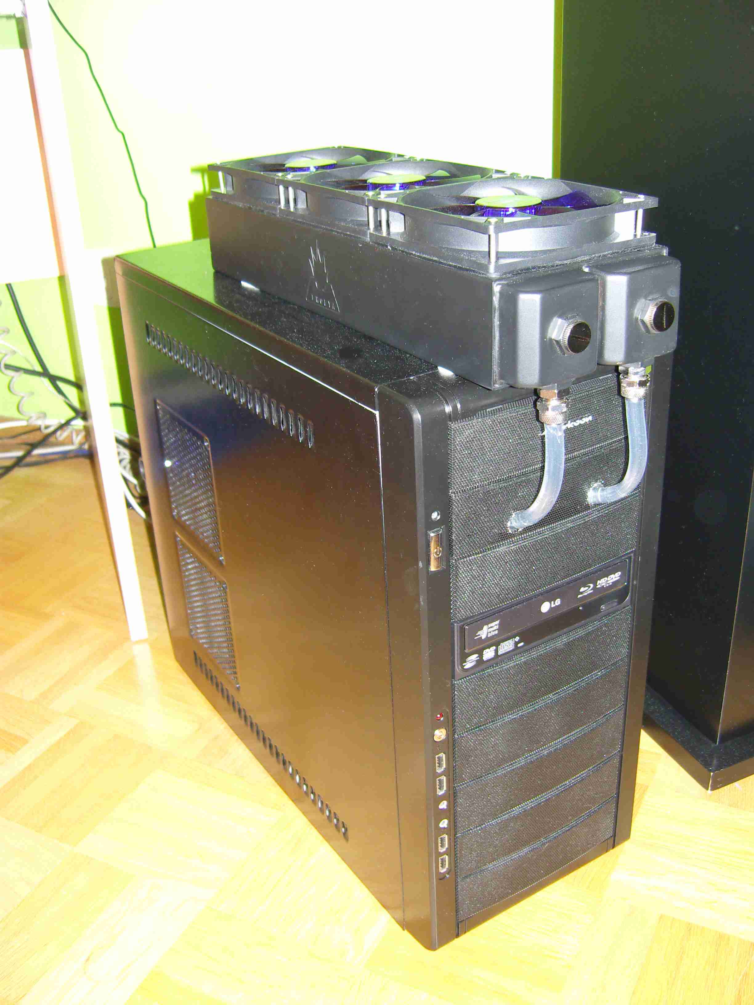

Habe gerade eben 3h Batman gespielt und am Ende 40°C Wassertemperatur gehabt bei 24°C Zimmertemperatur und voller Lüfterdrehzahl mir kommt das zu hoch vor. was sagt ihr?

Das System läuft momentan @stock. Die Lüfter pusten von oben rauf Unter dem Radi ist ungefähr ein 1,5mm breiter Schlitz... Reicht wohl nicht oder? Kommt anscheinend dort zum Stau wenn du so fragst^^
Alles klar dann muss ich wohl noch mal ran. Radi ist schon fest verschraubt, war ich wohl etwas zu blauäugig thx
und dann wunderst du dich noch :( wenn du schon dabei bist kannst du auch gleich noch die lüfter unten drunter nach oben pustend montieren um dir die thermik zu nutze zu machen wobei das deutlich weniger bringt als den radi atmen zu lassen.
Oder du drehst die Lüfter einfach um und lasst sie einfach saugen statt blasen.

P.S.: Mehr Abstand zw. Case und Radi ist aber trozdem wichtig!
Jo, mehr Abstand und fürs erste die Lüfter umdrehen.
Dann sollte deine Wassertemp. sich so bei etwa... na sagen wir max. 30-32° einpendeln... oder zumindest munter unter 40°.
Und beim nächsten Mal nicht vergessen, dass die warme Luft auch irgendwie entweichen muß. Also den Radi mindestens um 5-10cm aufbocken . Und wenn Du schon dabei bist, solltest Du den Schlauch von der CPU in den GPU Kühler lieber in einem Bogen legen, denn so sieht er recht abgeknickt aus. Entweder beide Auslässe gerade und einen Bogen oder beide mit einem 45° Winkel, aber nicht Gerade und abgeknickt auf 45° ;)
Jupp ... auch ein Radi muss atmen (können) ...
Ein Spalt von ~ 15-30 mm sollte es schon sein ...
Ich danke euch für die kostbaren Tips. Der schlauch ist nicht geknickt, die Konstruktion sieht vielleicht ein bisschen pragmatisch aus aber der Biegeradius ist noch eingehalten.
Danke euch allen
Hab den Radiator hinten um ca. 5cm angekippt jetzt sind es 10°C weniger. Nur zur Info und nochmal danke
Auf dem Bild sieht es auch so aus das der Schlachen zwischen CPU und Graka am CPU-Kühler etwas geknickt wird nach unten hin.
Sieht vielleicht ein bisschen arg böse auf dem Bild aus geht aber in Ordnung von der Seite sieht man, dass genug Radius vorhanden ist so das der Durchfluss nicht behindert ist
