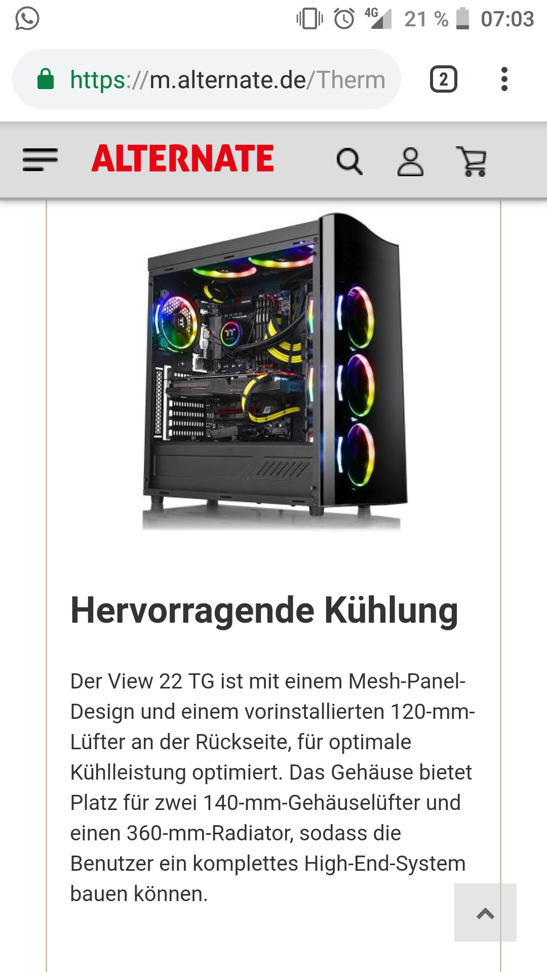

Hab mir gerade das Gehäuse mal angeguckt und bin dann an dieser Stelle hängengeblieben, siehe Anhang.
Ist für Laien absolut irreführend.
Naja ist im Prinzip ja erstmal nix falsches dran. Die High-End Hardware (was auch immer das jeweils ist) wird halt heißer als z.b. in einem Mesh-Case, aber laufen wirds.
