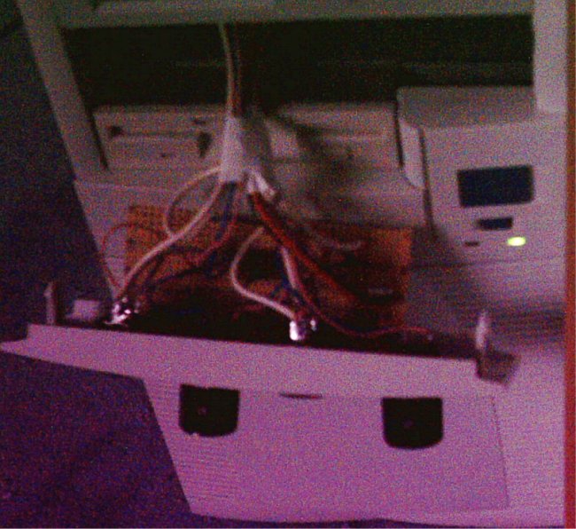

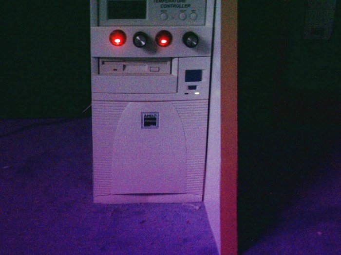

So, nun is sie fertig meine Tempsteuerung. Funktioniert ganz gut. Zur Erklärung: Also der erste Schalter (leuchtet rot) schaltet den ersten Fan an (GraKa) mit dem regler daneben kann man von 0-11,3 Volt regeln. daneben ist die gleiche schaltung nochmal. Zusätzlich wird die Lüfterdrehzahl über ein Heißleiter geregelt. Also ich stell mit dem Poti z.B. 7 V ein und der Heißleiter macht dann wenns heißer wird bis ca. 10 Volt hoch. Funzt so ganz gut eigentlich... :D Sorry für die schlechte Qualität der Bilder aber ich hatte keine bessere cam...
Hier noch ein zweites Bild...

Feine Sache, Deine Temp-Regelung. Funktioniert's auch in der Praxis? Wo hast Du die Tempfühler verbaut?
