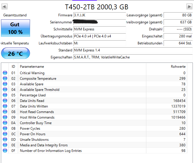

Bei der zweiten, noch funktionsfähigen SSD sieht es so aus:
Diese SSD ist ein Datengrab mit sporadischem Zugriff (nicht mehr lange...)
Auch die ist wohl schon auf dem Weg :skull_alt:
Attribut 0E beachten (hätte man dei der anderen auch besser machen sollen).
Sobald der Wert größer 0 wird, hat die SSD bereits ein Problem. Das muß nicht sofort zu einem Ausfall führen, aber es ist die erste rote Flagge um das Wort Backup nachzuschlagen.

@KabelKobold beide Laufwerk haben ordentlich Einträge bei Wert 0E, zumindest beim heilen Laufwerk beobachten wie schnell die Steigen. Das noch heile Laufwerk zeigt noch viele Reservesektoren auf (Wert 03).
Generell merkwürdig das die Firmware die SSD sofort auf Read-only setzt wenn der vergleichsweise hohe Schwellenwert für Reservesektoren erreicht bzw unterschritten wurde (Wert 04)

Mich irritieren die Angaben zum Gesamtzustand. Einmal "Schlecht, 100 %" und einmal "Gut, 100 %". Wie soll man sowas interpretieren?

Das bisher 0% der erwarteten Lebensdauer der SSD verbraucht wurde...
Siehe Attribut 05
Meistens wird das anhand der durchschnittlichen Anzahl von Program/Erase Zyklen des verbauten NAND bestimmt. Wenn die Spezifikation des NAND erreicht wird (oder was auch immer der Hersteller definiert hat), ist eine 0% Lebensdauer erreicht.
Der Zustand ist schlecht und die SSD auf read-only, aber die Lebensdauer ist noch bei 100 %? Was weiß ich, was Teracle da "definiert" hat.
Dieser augenscheinliche Widerspruch kommt allein durch CrystalDiskMarks Darstellung. Es sind zwei getrennte Felder im SMART Log. Die 100% wie von Rickmer oben erklärt und das Gut/Schlecht macht CDI am ersten Feld, Critical Warning, fest.
Würde bei Critical Warning z.B. eine 2 drin stehen, wäre das Device zu Kalt oder zu Warm. CDI würde Schlecht anzeigen was in dem Moment auch richtig ist, und wenn die Temperatur normal wird, setzt sich der Wert auch wieder auf 0 zurück und CDI zeigt Gut an. 100% Lebenszeit und Schlecht ist kein Widersprich an sich.
Ganz genau, weil auch bei 100%, also 0% Verschleiß, der billo-NAND von BAD-Blöcken überhäuft ist. Terracle hat im Parameter 04 die niedrigste noch zulässige Available Spare auf 25% definiert, was sehr hoch ist (normal sind 1, 5 oder 10% - 25% habe ich bisher nicht gesehen). Ist diese unterschritten - siehe 24% im Parameter 03 bei der ersten SSD - wird sie in read-only versetzt.
Dass die zweite SSD ebenfalls stirbt, siehst Du in erster Linie im Parameter 0E - 380 Data integrity Fehler! (bei der ersten SSD - 1252). Und zweitens, im Parameter 03 - 78% von der Spare Area noch übrig geblieben.
Meine (gebrauchte) Kioxia CD6-R hat sogar 43% als threshold festgelegt.
Die hat aber bei 2070 TBW drauf nur 3% Percentage Used sowie 100% Available Spare...
