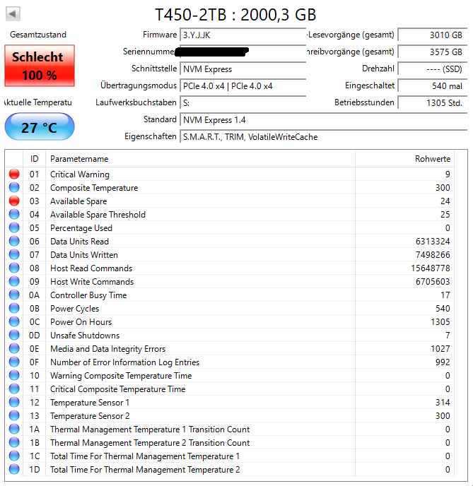

Nun melde ich mich noch einmal zu meinem Post #69. Auch die zweite, zu diesem Zeitpunkt noch funktionsfähige SSD ist kürzlich über den Jordan gegangen. Damit hätte sie in der Nutzung als Spieleplatte ziemlich genau so lange gehalten wie die erste, nämlich ein Jahr. Als ich das endgültig kommen sah, habe ich noch im alten Jahr Ersatz besorgt (nicht günstig, aber günstiger als jetzt... :/ ).
Das Auslesen ging selbstverständlich mit einigen Lesefehlern einher. Interessant, aber auch offensichtlich fand ich, dass dabei die jüngst gespielten Titel auffällig verschont waren. Dennoch ist das Timing doof, der Defekt liegt nun 3,5 Wochen außerhalb der Gewährleistung (selbst wenn nicht frage ich mich interessehalber, ob MF sowas aufgrund ihrer Insolvenz-Kundenkontenlöschungsaktion problemlos abwickelt?), der Hersteller zur Inanspruchnahme der auf der Packung aufgedruckten 5-Jares-Garantie ist bekanntermaßen nach aktueller Berichterstattung von CB abgetaucht. Der Vollständigkeit halber nochmal ein Screenshot von CDI.
TLDR; zwei SSD's gekauft, beide hielten im Betrieb als Spiele-Platte nacheinander ungefähr ein Jahr durch.

Mal aus Interesse: Wurden die SSDs mit Kühlung und am PCI4.0-Bus betrieben? Die angezeigte Temperatur ist recht niedrig, aber das muss im vergangenen Betrieb nicht so gewesen sein.
Edit: Gefunden, die waren auf einem Asus-Board mit Kühlblech am PCI5.0-Anschluss.
Die Firmware ist aber auch seltsam programmiert - noch um die 20 Spare verfügbar aber der Warnwert ist vergleichsweise hoch und die SSD geht gleich auf Read-only.
Die Qualität des NAND muß aber sehr schlecht sein wenn die mit 75-100 anfangen und selbst bei wenig Schreibleistung so schnell runterfallen. Oder die Firmware ist fehlerhaft im Bereich Zellrefresh sowie Verteilen der Schreiblast auf alle Zellen.
