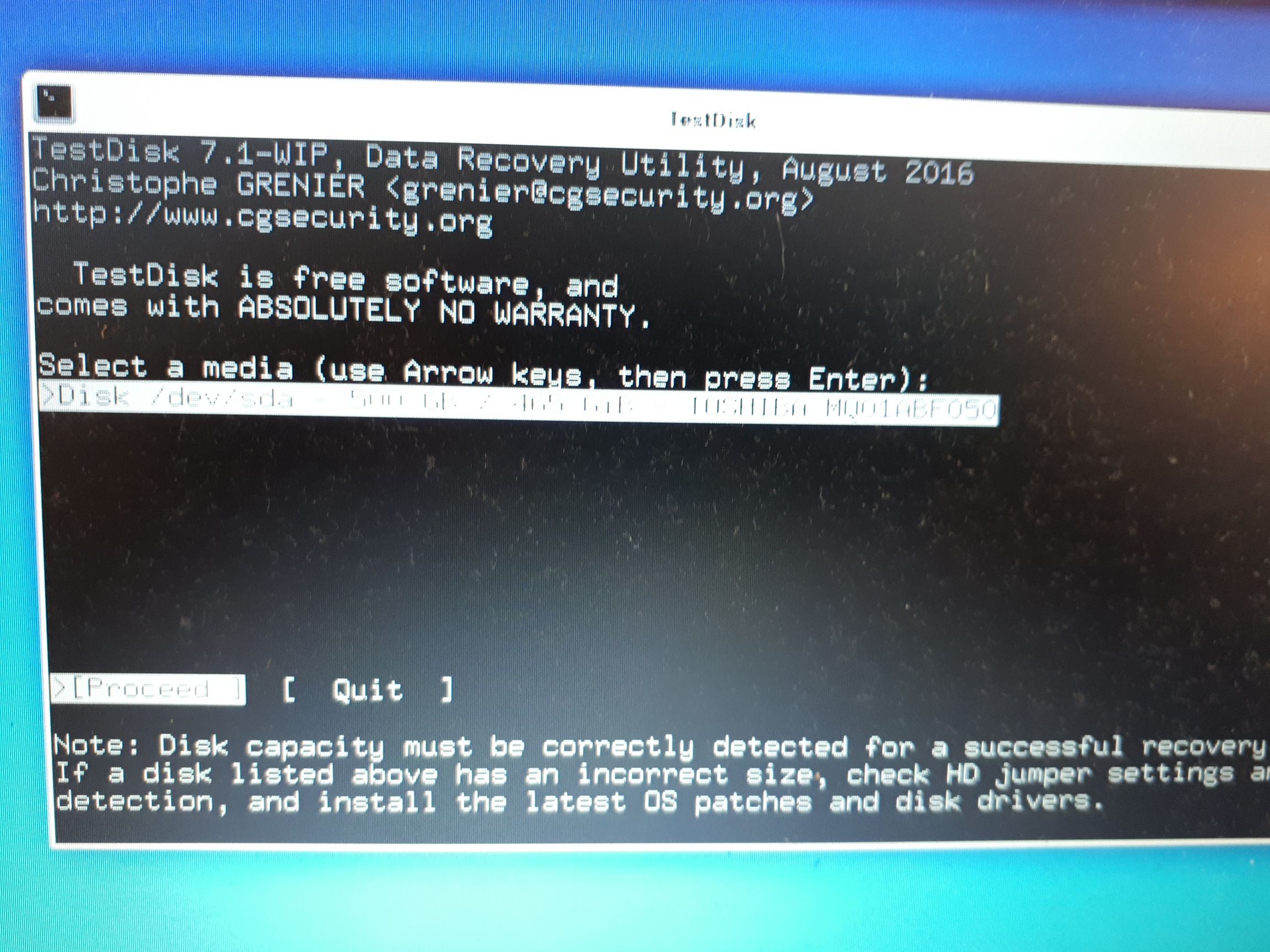

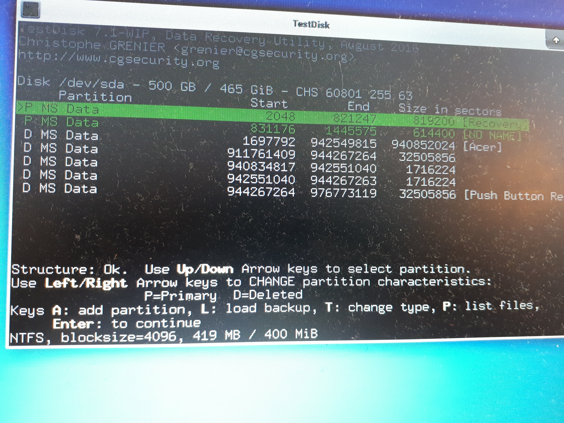

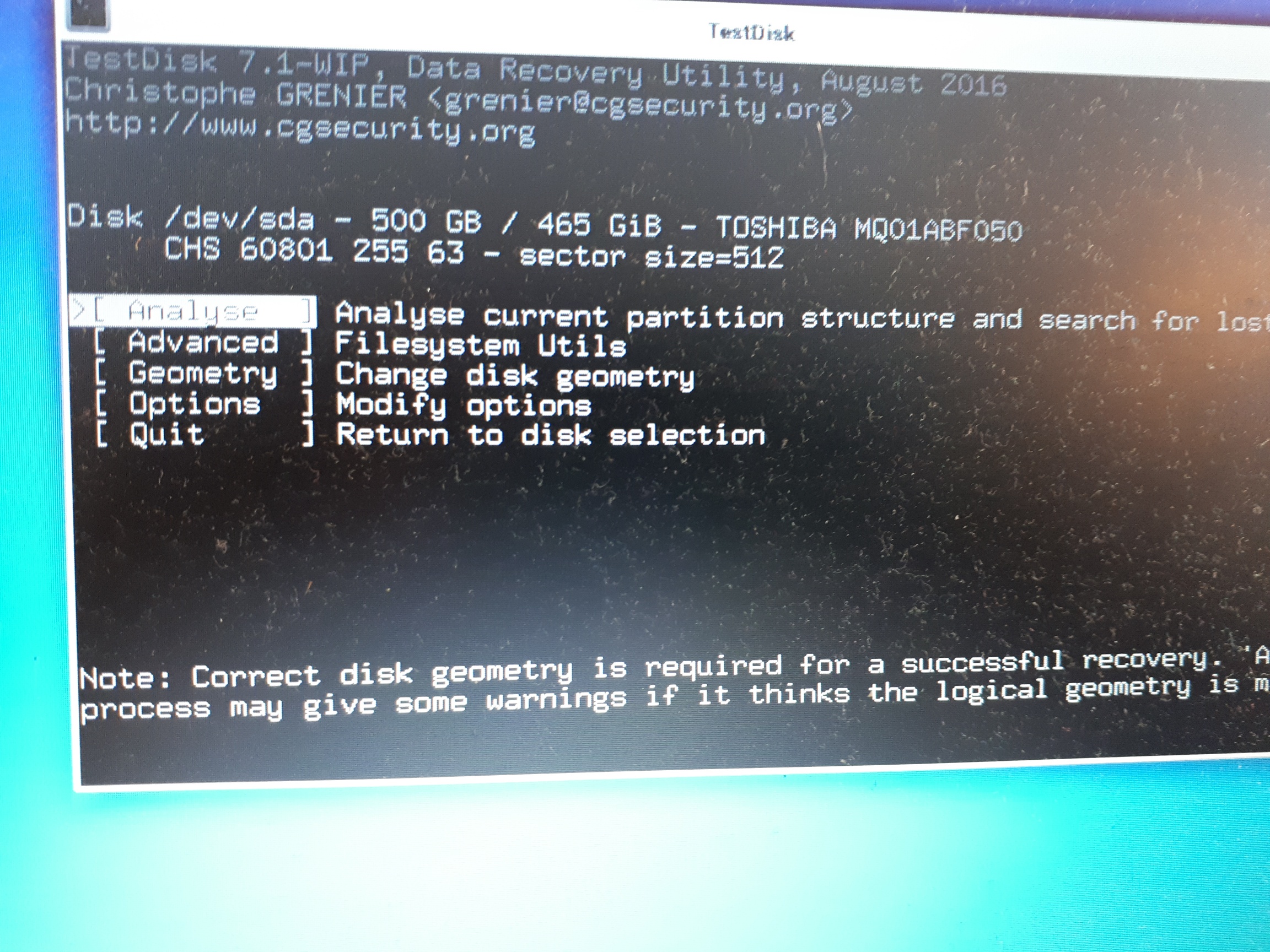

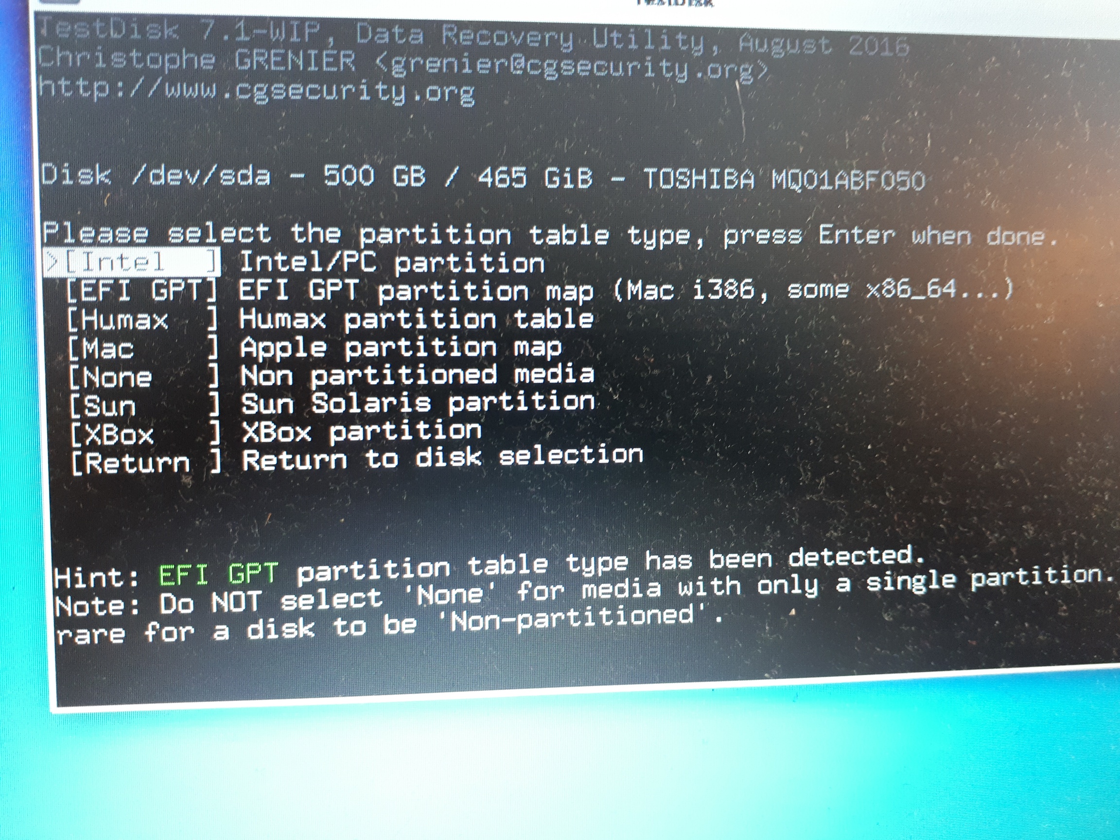

meine Partition ist weg nach einem Absturz und der PC startet nicht mehr, ich habe schon mehrere Stunden und Tage verbracht mit Testdisk und lesen in Foren, leider komme ich nicht weiter, daher schreibe ich hier.
Anbei sind alle Fotos von Testdisk, kann mir jemand Hilfe geben was ich zu machen habe Schritt für Schritt?

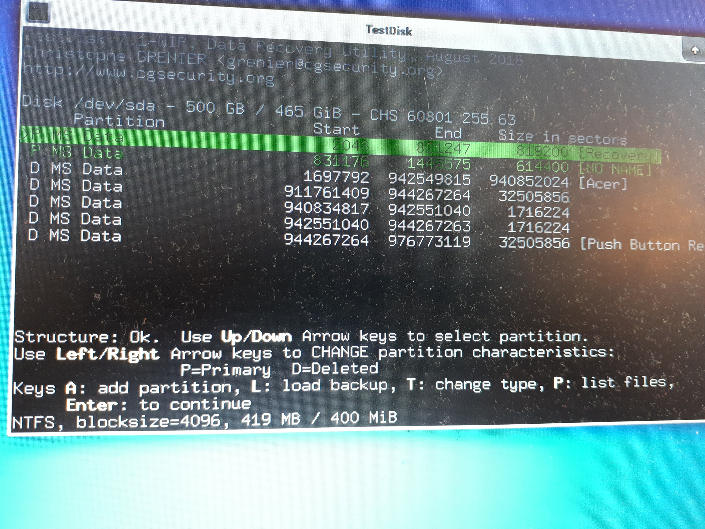

Steht da ja alles im Programm.
Bei dem Bild wo die 2 grünen partitionen zu sehen sind oben, dort mit mit den pfeil nach
unten gehen auf die grau markierten wo vorne ein D (steht für deleted=gelöscht) steht,
und dann entsprechend mit pfeil nach links taste den typ von D auf P ändern (primary).
Viel glück.

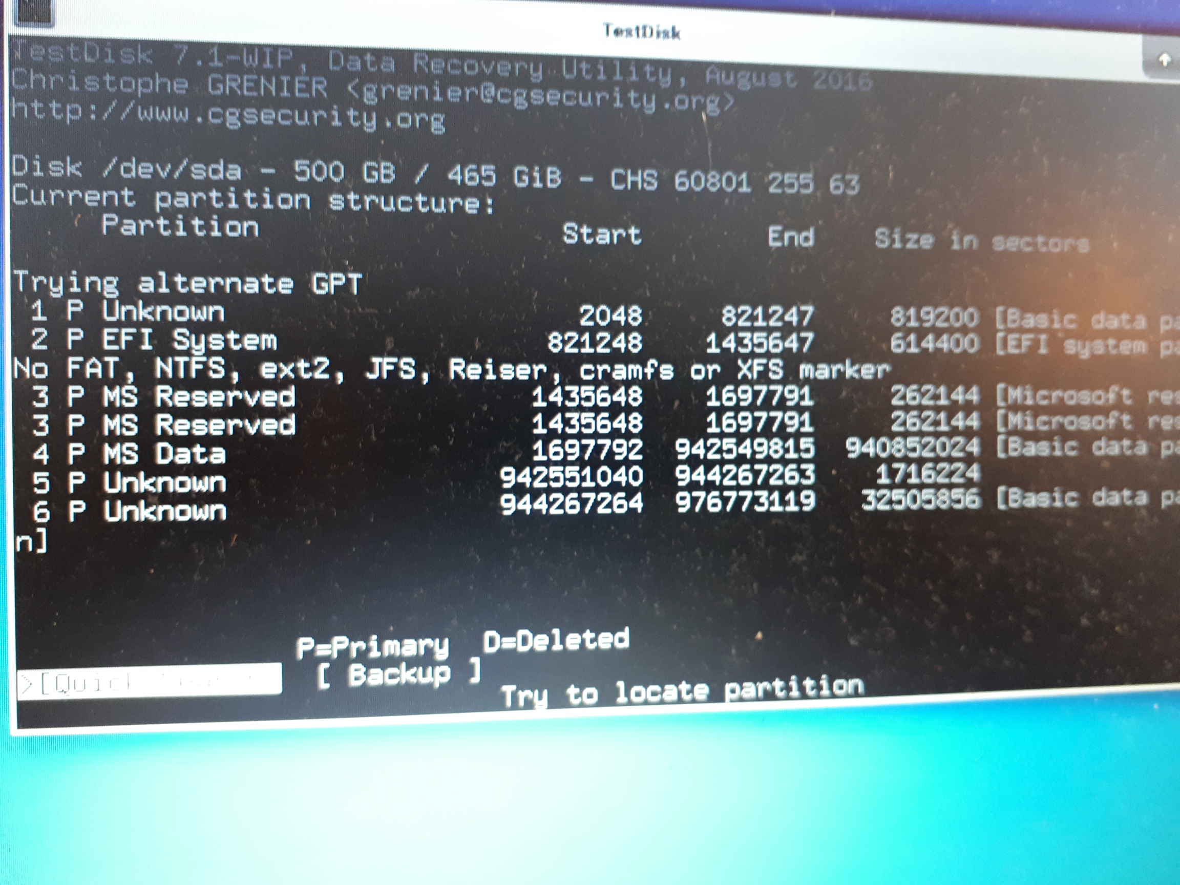

wenn ich alle auf P = Primary setzte und enter drücke, kommt die Meldung "Invalid partition structure",
wenn ich nur die mit "acer" auswähle sagt mir Testdisk "Partition write error".
Könnt Ihr mir weiterhelfen?

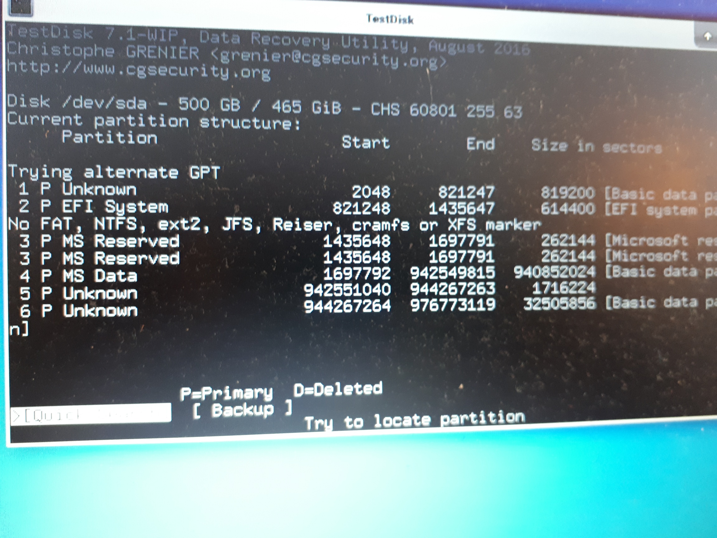

Wenn ich auf "deeper search" klicke, bekomme ich das anhängende Bild, ist da evtl was kaputt gegangen?

ich würde erstmal versuchen, nur einzeln nacheinander die bekannten
partitionen wiederherzustellen.
die meldung mit der defekten struktur kommt evtl. dadurch zustande,
das testdisk mit CHS-werten arbeitet, die festplatte jedoch mit LBA-werten
eingerichtet ist..
bei dem bild mit der grünen markierung, wo man mit lnks/rechts zwischen gelöscht und primary
wechseln kann, so kann man auch mit der P-taste sich dateien auf der partition anschauen.
falls bei einer der gelöschten , files angezeigt werden, diese dann versuchen auf primary
zu stellen.
viel glück.

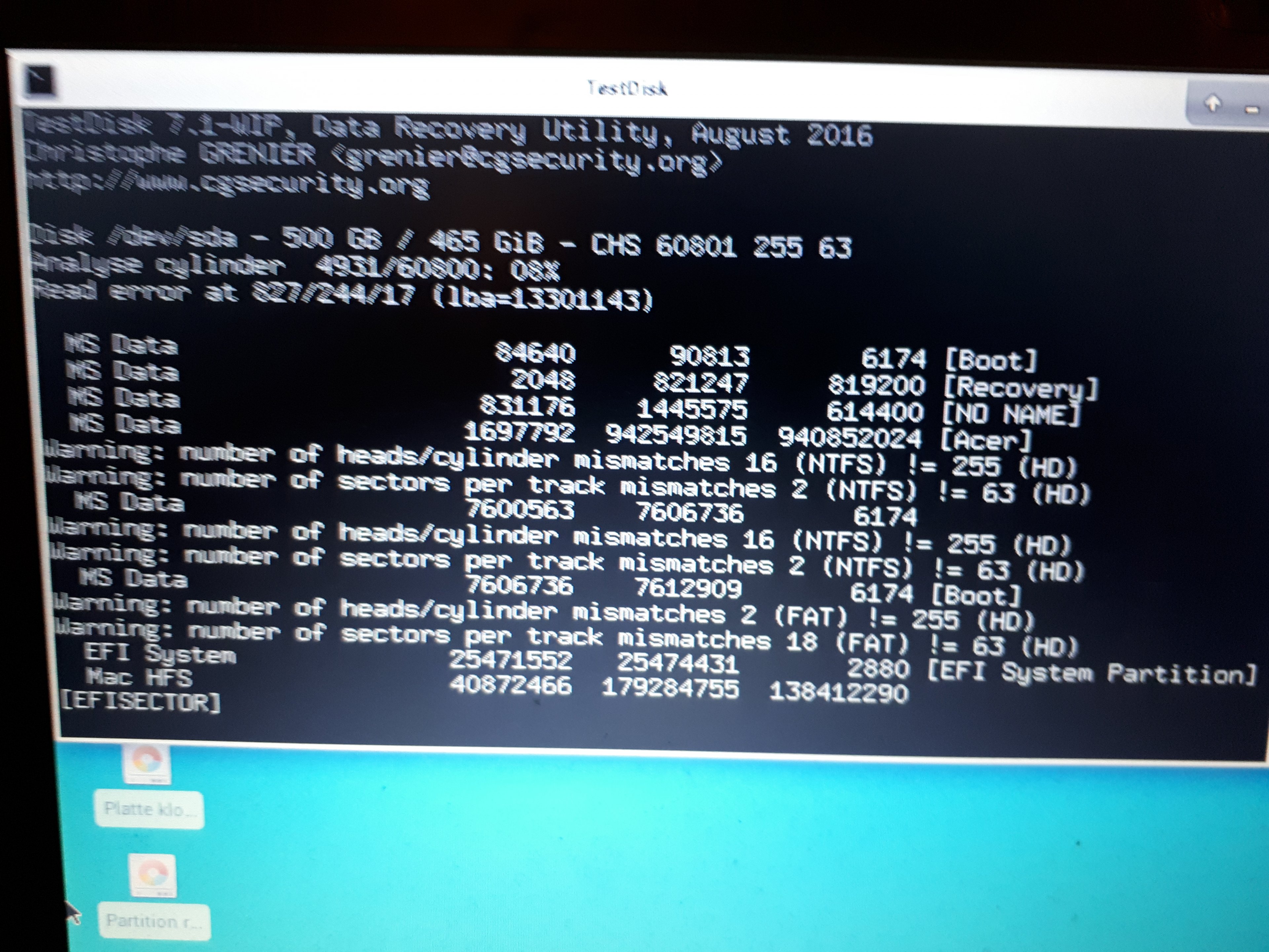

Übrigens solltest Du im Bild 2 auf dem ersten Post nicht Intel sondern "EFI GPT" wählen, wie es unten auch vorgeschlagen wird.
