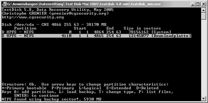

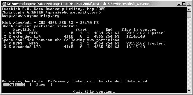

Screenshots im Anhang:
1. Plattenstruktur. Hier wird ein space conflict angezeigt. Sehe ich aus so (siehe Cluster).
2. Analyse1. Zwei Partitionen in der Anzeige, die als "deleted" angezeigt werden. Beide überlappen sich (was nicht sein darf). Ich erkenne meine Systempartition (System) und die verlorene Partition (Downloadplatte).
3. Analyse2. Die Partition Downloadplatte hat zusätzlich den Fehlerhinweis: .. using Backup sector!, 5930 MB. Das entspricht der Größe der verlorenen Partition. Also Bootsector reparieren. .
Was soll ich damit anfangen? Im Grunde sind die beiden Partitionen aufgeführt, wie ich es erhofft hatte. Aber der backup sector und die Überlappung der Cluster machen mich fertig. Ist die erste Partition System vielleicht eine alte Partition, die ich gar nicht mehr benötige? Werden nur verlorene (gelöschte) Partitionen angezeigt.

Deine Systempartition beansprucht im Moment die gesamte Festplatte.
Daher werden beide auch als D = deleted angezeigt damit du die Wahl hast eine wiederherzustellen.
Beide ist nicht möglich da 2 Partitione nicht denselben Platz belegen können.
Bestätige daher nochmal mit Enter und gehe auf [Search].
Setze mir mal nach Search einen Screenshot.
Vielleicht wird die vorige passende Systempartition dort gefunden.

Die Screenshots mit den beiden Partitionen sind aus dem Search-Befehl entstanden. Das war doch der Durchlauf aller Cluster - hier also 4866. Die hat Testdisk alle schön durchgezählt und mir dann diese beiden Partitionen ausgegeben.
Ich schau mir das heute Abend noch mal an und poste den Screen.
Ich hatte die Hoffnung, dass die erste Partition vielleicht eine uralt Vorgänger-Partition ist, die ich ignorieren kann. Meine laufende Boot-Partition würde dann in der Aufstellung fehlen. Aber das ist vermutlich Unsinn :rolleyes:

Das es der Search-Durchlauf war kann ich so nicht beurteilen.
Manchmal wenn du 2 mal bei Analyse bestätigst und keine Partition gefunden wird startet auch eine Suche.
Diese unterscheidet sich aber gegenüber "[Search] (Search deeper, try to find more partitions)".
Dieses weiß ich bei dir nicht genau.
Teste es einfach mal.
Ich hätte auch noch nicht erlebt, das eine Partition so von alleine über die ganze Festplatte und über andere Partitionen wächst! ;)

Es bleibt leider dabei. Der Screenshot "Analyse2" deckt sich zu 100% mit der Tiefensuche. :confused_alt:
Ich verstehe das noch immer nicht so recht. Eine Partition wächst doch nicht einfach so. Kann es denn sein, dass diese Systempartition ein Relikt ist? Dann würde meine echte Systempartition in der Auflistung fehlen, was vermutlich auch nicht einleuchtet.
