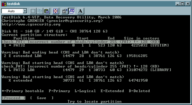

Partition sector doesn't have the endmark 0xAA55 kann ein Fehler im Bootsektor sein oder erscheint auch wenn kein Bootsektor oder backup sector vorhanden ist.
Kann daher auch auf ein Problem mit der Partitionstabelle hinweisen oder ein Problem mit dem Dateisystem sein.
Mache bitte mal zuerst eine Diagnose mit Testdisk nach dieser Anleitung.
Lade dir mal Testdisk Version 6.4 beta.
Link dazu gibt es hier;
https://www.computerbase.de/forum/threads/faq-datenrettung-testdisk-anleitung.110869/#post-1793553
Starte Testdisk, wähle deine betroffene Festplatte aus und bestätige mit Enter, bestätige bei Partition Table Typ Intel, bestätige bei Analyse mit Enter und setze mir einen Screenshot.
Bestätige bei Proceed und setze mir auch einen Screenshot.
Bestätige weiter bis du zum Menü kommst wo unten steht [Quit] [Search] [Write] und gehe mit dem Pfeil auf [Search] (tiefere Suche) und lasse es laufen.
Setze mir auch einen Screenshot.
Markiere mal die betroffenen Partitionen (wenn gefunden) und drücke p auf der Tastatur ob deine Daten angezeigt werden oder eine Fehlermeldung.
Zurück kommst du mit q drücken.

Hallo Fiona,
schön, dass du wieder da bist. Ich hoffe, du hattest einen tollen Urlaub. :)
Im Anhang sind die Screenshots. Screen 3 sieht genauso aus wie Screen 2, ist das korrekt so?
Ja, die Dateien werden angezeigt, aber zwei Partitionen werden ja noch gar nicht gefunden.
Vielen Dank schon mal für deine Hilfe!!!

Testdisk kann bei dir nur helfen die letzten zwei logischen Laufwerke Library und Backup wiederherzustellen.
Bestätige wenn du Testdisk startest und beim durchbestätigen wieder die grünen Partitionen siehst mit Enter.
Gehe auf [Write].
Bestätige dort mit Enter, y und Ok.
Im Fall wenn der Bootsektor defekt ist kann da noch ein Menü Boot kommen.
Wenn es kommt bestätige dort nur mit [Backup BS].
Beende Testdisk und starte den Computer neu.
Wichtig!
Wenn chkdsk bei Systemstart kommen will, beende chkdsk erstmal.
Geht innerhalb von 10 Sekunden durch beliebigen Tastendruck.
Überprüfe das Ergebnis und teile es mit.

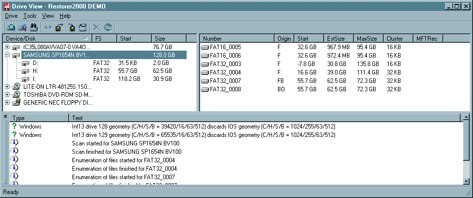

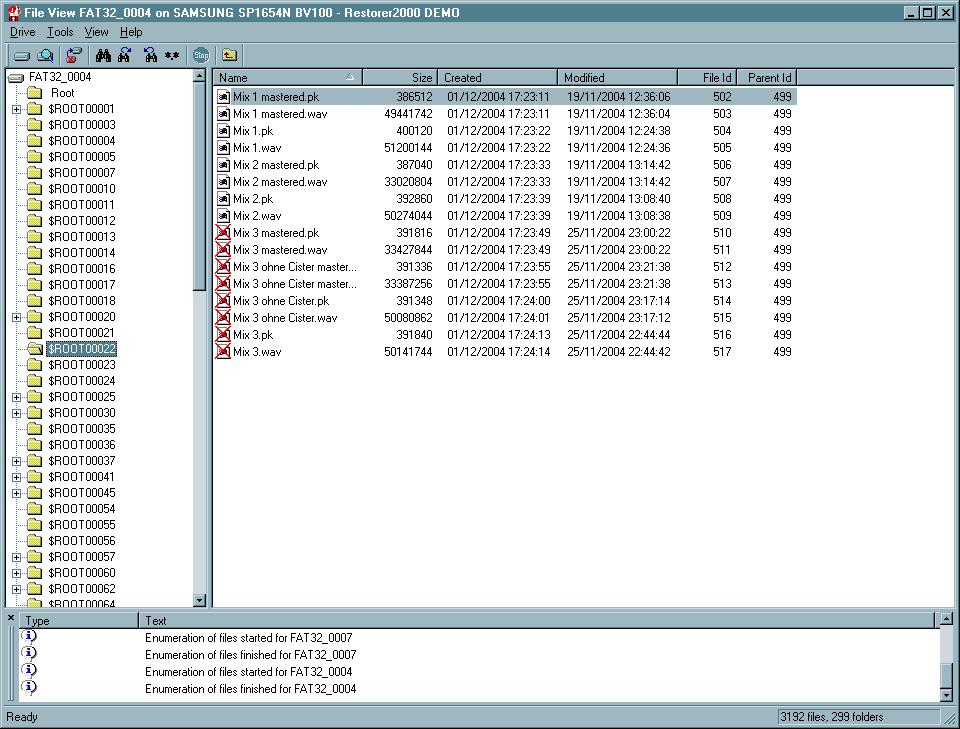

Liebe Fiona.
super, die beiden Partitionen "Library" und "Backup" sind wieder da! Und ich kann auch auf die Dateien zugreifen. Klasse, vielen Dank!!!
Nun fehlen immer noch zwei Partitionen. Ich habe schon mal versucht, mit PC Inspector File Recovery die restlichen Daten zu finden, aber leider ohne Erfolg. Soll ich mal ein anderes Tool probieren?
Besten Dank,
Jess
Ich setze dir mal Infos zu Datenrettungssoftware.
Mache zumindest mal eine Diagnose in der Testversion.
Ich gebe dir mal einen Tip zum besseren scannen.
Erstelle mal auf den freien Bereich eine Partition und formatiere bitte nicht!
Die Partition wird nur im MBR erstellt.
Dabei wird ein Laufwerksbuchstabe erstellt den du dann in Restorer2000 Pro auswählen kannst.
Dadurch sparst du viel Zeit da du nicht die gesamte Festplatte scannen mußt und du brauchst auch nicht unnötige Partitionen auf Daten untersuchen.
Daher findest du deine Daten auch schneller.
Bitte ignoriere hinterher Meldungen von Windows wenn es anzeigen sollte das die Partition nicht formatiert ist und ob du die formatieren möchtest!
Ist ja nur für Datenwiederherstellungszwecke und kann hinterher wieder gelöscht werden!

Okay, habe Restorer2000 gestartet. Der Scan läuft gerade. Mir ist aber eine Meldung aufgefallen, siehe Screen.
Ist das eine Fehlermeldung?
Sieht so aus das bei dir evtl. ein Fehler in der Festplattengeometrie bei den Partitionen ist.
Restorer2000 sollte es eigentlich egal sein da der die Daten in den Sektoren liest.

Gehe dann mit dem Pfeil auf Analyse bestätige mit Enter und setze mir einen Screenshot.
Wenn die Partition dann bereits vorhanden ist warte noch mit der tieferen Suche.
Ansonsten geht es so weiter
Setze mir einen Screenshot.
Du kannst da auch mal die Partitionen wenn die gefunden werden markieren, die Taste p drücken und schauen ob du deine Daten siehst.
Teile es mit.
Viele Grüße
Fiona
Hier die Screenshots. Jede Menge Fehlermeldungen. :rolleyes:
Hier nochmal zwei Screenshots von Restorer2000. Das Programm findet auch die vermissten Files! Einige allerdings mit rotem Kreuz. Und das "$" im Folder-Name deutet laut FAQ darauf, dass der Parent-Folder, auf den eine Datei verweist, nicht gefunden werden kann.
Immerhin, es gibt Hoffnung! :)
Du müßtest vielleicht auch die anderen Laufwerkssymbole in Restorer2000 untersuchen.
Restorer scheint deshalb das Problem zu haben da die Festplatte ja nur bis 128 GiB (137 GB) anstatt 149 GiB (160 GB) erkannt wird.
Zumeist bei den Chipset Driver vom Motherboard oder bei Intel-Chipsets manchmal auch der Intel Application Accelerator.
Infos dazu hier;
http://www.48bitlba.com/win98.htm
Daher in Restorer2000 die Fehlermeldung.
Testdisk hat sich somit erledigt.
Hast du unter Win98 irgend einen 48bitlba-Treiber zur Erkennung von großen Festplatten installiert?
Die Festplatte sollte auch in Restorer voll erkannt werden.
