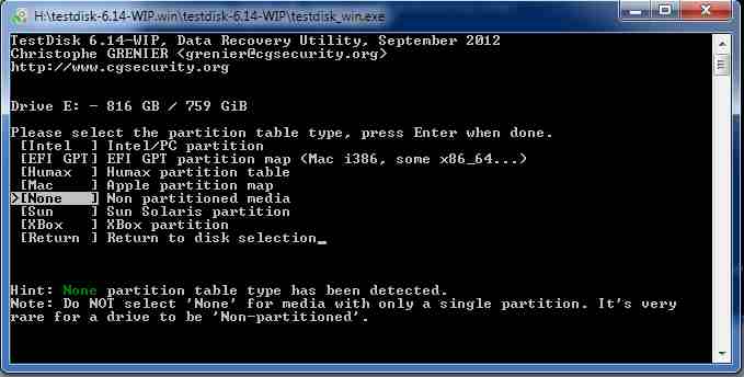

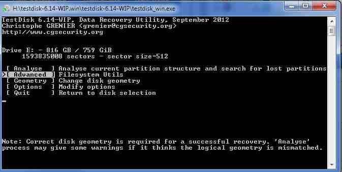

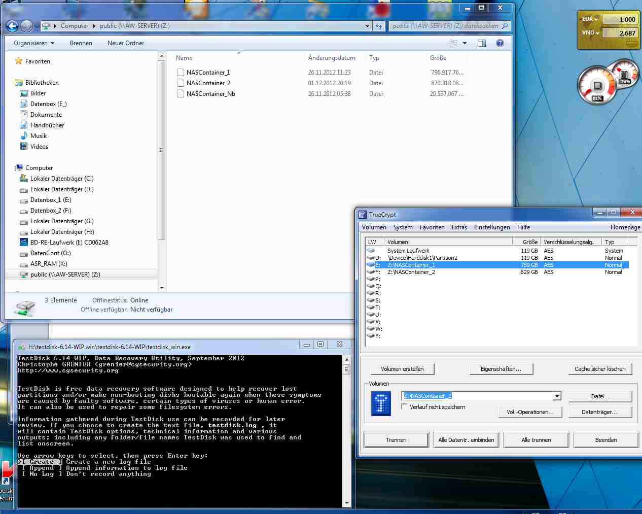

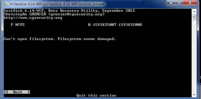

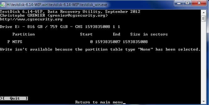

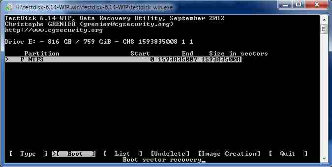

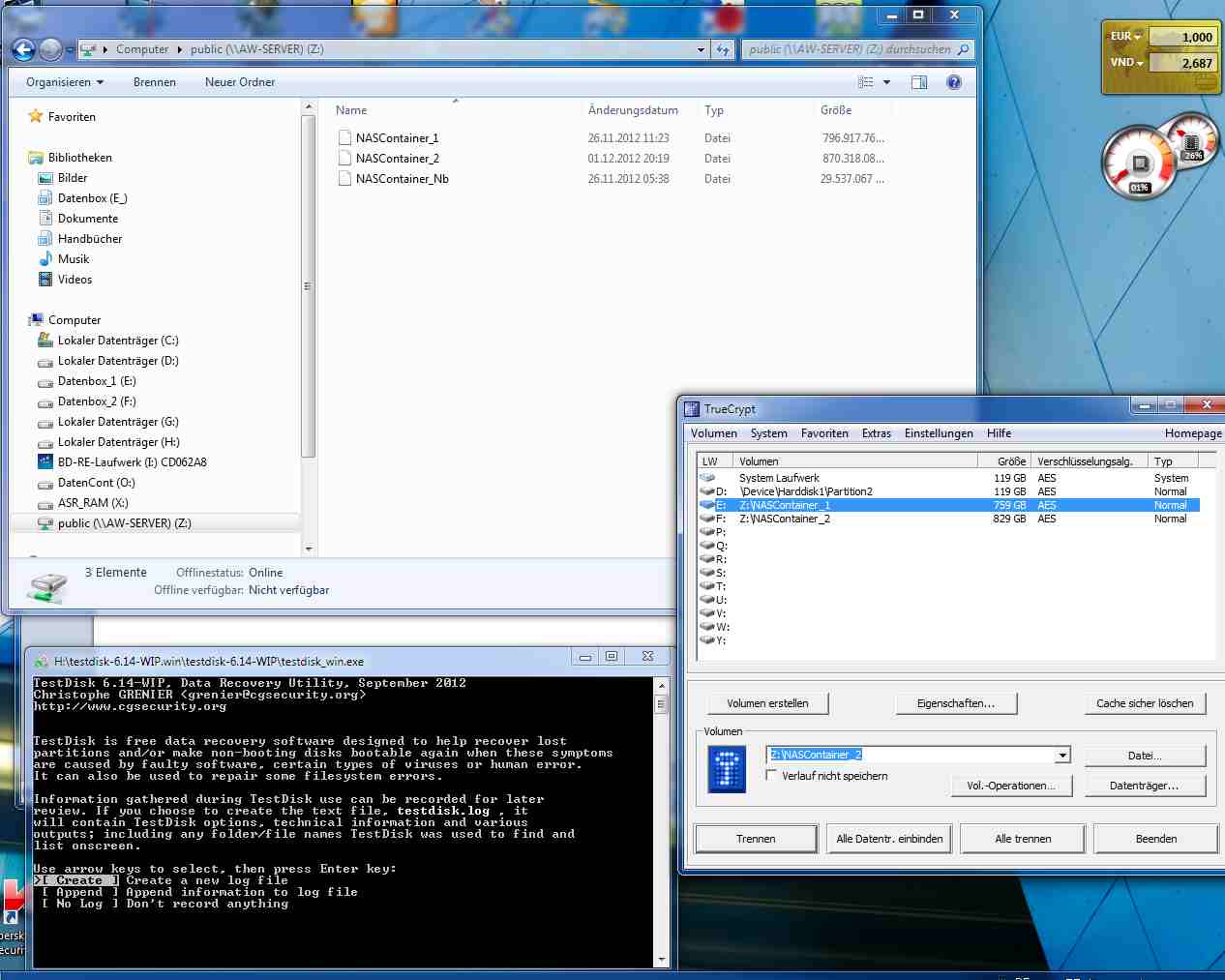

Hallo komme mit den Meldungen von Testdisk nicht klar
Testdisk soll einen Ordner reparieren und keine Partition. Der Ordner ist ein Truecryptordner der mit NTFS formatiert ist.
FDas ganze liegt auf einem NAS-Laufwerk was gemountet ist.
Der Truecryptordner ist also vorhanden.

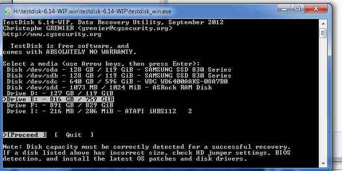

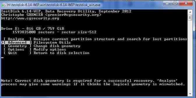

Er wird auch von Testdisk gefunden ... aber ich habe keine Ahnung was ich dort in dem Neüs auswählen soll
seht bitte selbst die Bilder... screen_1 bis screen_7
alle anleitungen die ich gefunden habe beziehen sich nur auf partionswiederherstllungen nicht aber auf Ordner
Vielen dank schon mal

Hast Du schon mal versucht, per Truecrypt den Ordner zu reparieren. Ich hatte mir letzte Woche die Header zerschossen und Truecrypt hat mich gerettet. Bin mir nicht sicher, ob testdisk wirklich Ordner wiederherstellen kann.
genau das Gleich dürfte bei mir auch passiert sein.
Als ich von einem Truecrypt-Ordner zum anderen Truecrypt-Ordner Daten kopieren wollte (Ausschneiden und verschieben) ist mitten in der Nacht der Rechner wegen eines Win7 Updates runtergefahren (war mein Fehler... alles stand auf Auto... jetzt aber auf manuell) hat es wohl nicht mehr zum anständigen Stoppen des Verscheibevorgangs und des dismounten gereicht...und dann hat es mir wohl einiges zerschossen...

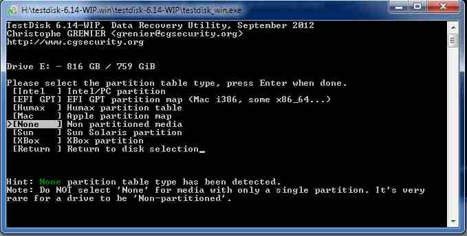

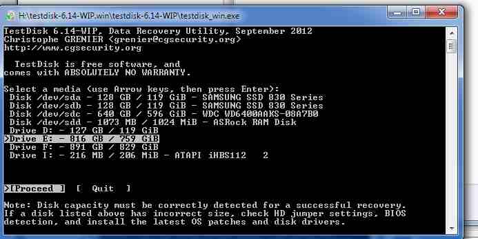

mein Problem ist, ich komm mit Testdisk nicht klar da ich nicht weiss in welcher Reihenfolge ich genau was machen muss...bei einer analyse bekomme ich dann meherere Partitionen oder Einträge angezeigt....
#Boot, Novell, etc... insgesamt sind 4 Einträge enthalten wobei 3 davon wohl als defekt deklariert sind...
und da steige ich aus da ich keine Ahnung habe was ich dann machen muss...

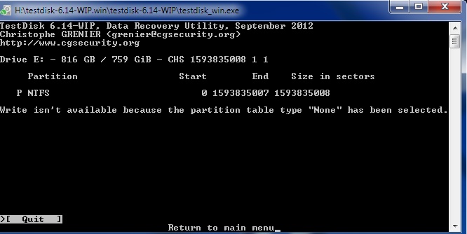

Ich denke nicht, dass Dir Testdisk in diesem Fall helfen kann. Dafür ists schlicht nicht da. Testdisk repariert Dir zerschossene Disk/Partitionstabellen auf einer HDD. Mit der übergelagerten Ebene TrueCrypt kann es nichts anfangen. Und Ordner kann es auch nicht restaurieren.
Wenn es helfen kann, dann Datenrettungstools, die auf Dateiebene arbeiten und denen es egal ist, ob es ein Truecrypt Container ist. So was wie Recuva zB.

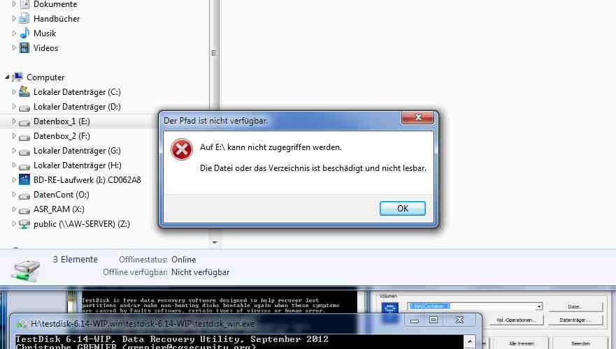

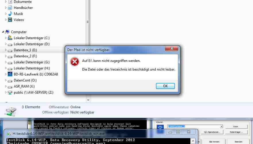

shit.. das tool geht nicht... das sieht nicht mal den eingehängten ordner... (siehe bild oben.. beim Zugriff meckert ja schon der explorer... testdisk konnte zumindest die eingebundene disk bzw. ordner sehen...
wobei chkdsk ja auch drauf zugreifen kann.... nur kann es wohl alle Dateien nicht reparieren...

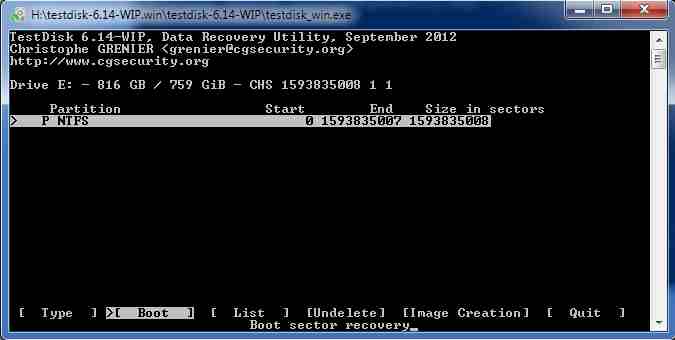

Es ist davon auszugehen, dass der Beginn des Containers beschädigt ist, da der TC-Header ja auch weg war. Dahinter liegt eine simple Partition in verschlüsselter Form, wenn sie in TC gemounted ist, unverschlüsselt. Wenn da auch der NTFS-Bootrec überschrieben wurde, könnte
der mit testdisk wiederhergestellt werden. Wenn damit auch kein Zugriff auf das Filesystem möglich ist, verwendet man Datenrettungstools.

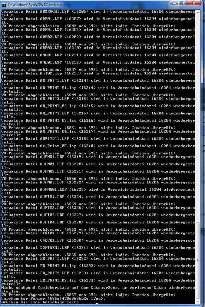

Was hast Du mit chkdsk angestellt? chkdsk e: mit oder ohne Parameter? Welche Meldungen hat das gebracht?

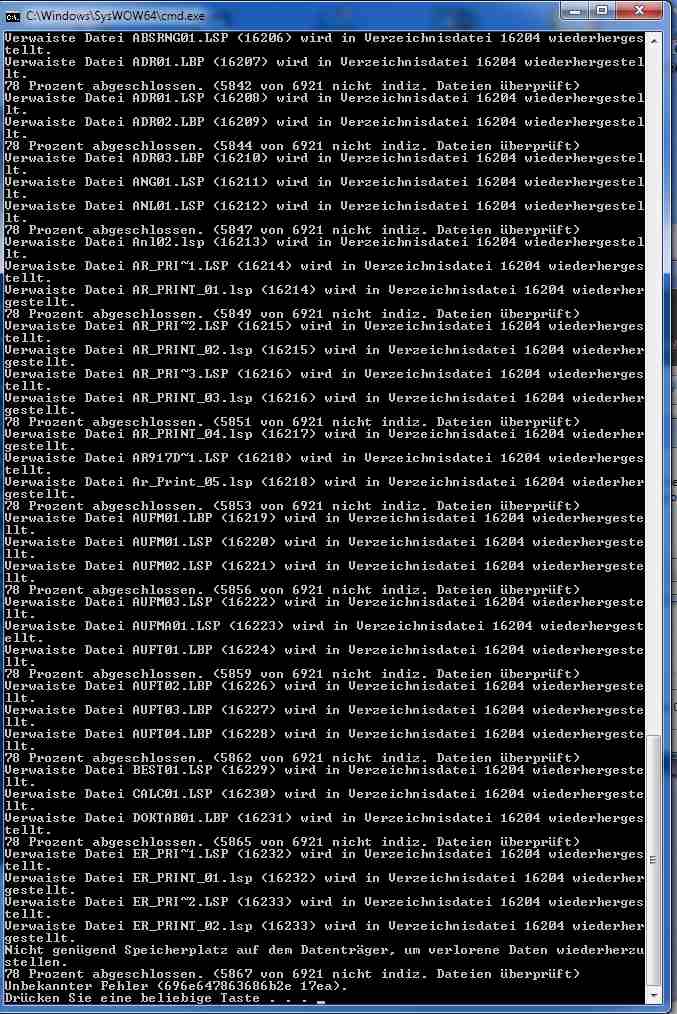

ich habe hier ein Bild von dem was chkdsk gefunden/repariert hat...... beim ersten lauf waren es ca. 70% dann 72 usw.. jetzt ist er bei 78%
könnte ja noch 30 mal chkdsk laufen lassen... obs was bringt?
ich rufe nur das chkdsk von truecrypt auf... welche parameter truecrypt an chkdsk übergibt weiss ich nicht

chkdsk hat manchmal die unangenehme Eigenschaft, so ziemlich alles unrettbar zu zerstören.
(MS empfiehlt daher, man solle die Partition vorher sichern, was aber nicht gerade allgemein bekannt ist). Hier scheint es in diese Richtung zu laufen...
Abgebrochen wird es, weil nicht genug Speicherplatz frei ist. Steht ja in einer der letzten Zeilen...

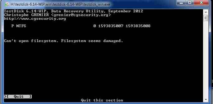

gerade hat er noch folgende Meldung gebracht
da ich aber "None" auswählte weiss ich auch nicht ob das richtig war.. zumindest hat testdisk mir none vorgeschlagen...

Bei Auswahl eines logischen Laufwerkes - wie ich gerade selbst ausprobiert habe - kann man mit testdisk nicht mal bei einer intakten Partition die Datenstruktur mit "P" anzeigen, geschweige denn mit "C" was rauskopieren.
Lass mal GetDataBack for NTFS (Trial-Version) drüber, wähle "Systematischer Dateisystemschaden" und dann unter "Logische Laufwerke" den TC-Laufwerksbuchstaben des Containers. Nach der Anwendung von chkdsk ist zu befürchten, dass Du nicht mehr viel von Deinen Dateien finden wirst. Viel mehr wird mit anderen Datenrettungstools auch nicht zu holen sein.
