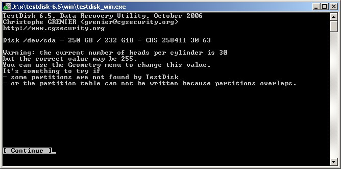

- Testdisk gestartet. ==> Warnings
- Knoppix von CD gebootet. Kennt die Partition. Lesen aller Daten ok.

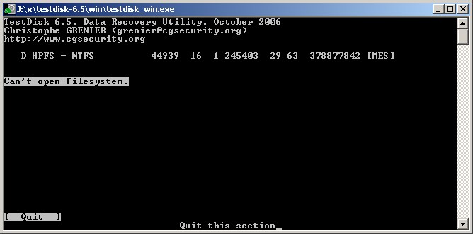

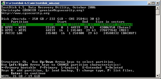

- Testdisk nun nochmal gestartet und Screenshots gemacht (siehe Anhang Screen_1..._4).
Kann damit aber nix recht anfangen, bzw. weis nicht wie und ob ich die Geometrie ändern soll. Ist es nun besser das zu probieren. Oder kann dann die ganze HD hin sein? Oder soll ich einfach die "defekte" Partition löschen, neu Anlegen und neu formatieren? Die defekte Partition heißt "MES" und wird von Testdisk zumindest erkannt. Ob die Plattengröße mit 250GB stimmt weiß ich nicht mehr genau. Dachte eigentlich es war eine 240er oder 260er Platte. aber egal.

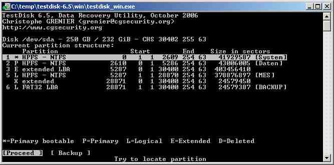

Du hast eine verkehrte Geometrie bei deiner Festplatte.
Ändere das mal auf Standard 255 Heads und schaue ob es dann klappt.
Ändere mal die Geometrie auf 255 Heads für Diagnosezwecke und schaue ob die dann richtig gefunden wird.
Starte Testdisk, bestätige bei Log-Datei erstellen mit Enter, wähle deine Festplatte und bestätige mit Enter.
Bestätige auch bei Partition Table Typ Intel mit Enter.
Gehe jetzt auf das Menü Geometry.
Gehe dort auf Heads.
Gib dort 255 ein und bestätige mit Enter.
Lasse SectorSize und den Rest in Ruhe.
Bestätige dann mit OK zum verlassen von Geometry.
Du darfst dann Testdisk nicht beenden da du dann die Einstellungen verlierst.
Gehe dann mit dem Pfeil auf Analyse bestätige mit Enter und setze mir einen Screenshot.
Bestätige bei Proceed und setze mir auch einen Screenshot.
Du kannst da auch mal die Partitionen wenn die gefunden werden markieren, die Taste p drücken und schauen ob du deine Daten siehst.
Zurück kommst du mit q drücken.
Wenn keine Partition gefunden wurde;
Bestätige weiter bis du zum Menü kommst wo unten steht [Quit] [Search] [Write] und gehe mit dem Pfeil auf [Search] (tiefere Suche) und lasse es laufen.
Setze mir einen Screenshot

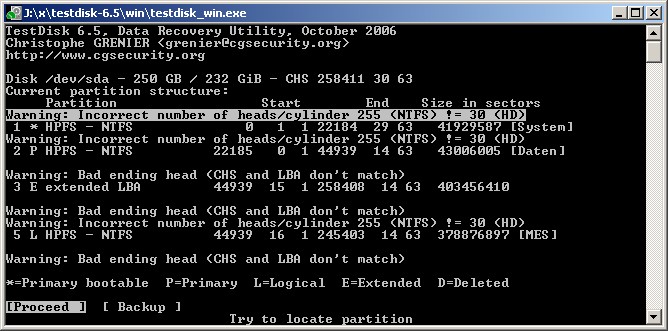

Danke Fiona :-)). Sehr ausführlich und gut erklärt. Da komme auch ich klar :-)).
Anbei die beiden Screenshots. Sieht glaube ich ganz gut aus. Die Dateien sehe ich auch alle. Komischerweise konnte ich heute unter Admin-Login die Platte wieder sehen. Als User mit eingeschränkten Rechten nicht. Da ist wohl auch mit den Rechten dann noch ein Problem. Aber eins nach dem anderen. Und die Rechte bekomme ich dann schon hin - denke ich.
Die Änderung muss ich dann jetzt aber noch speichern??

Bestätige mal mit Enter.
Gehe auf [Write].
Bestätige dort mit Enter, y und Ok.
Beende Testdisk und starte den Computer neu.
Wenn chkdsk bei Systemstart kommen will, beende chkdsk erstmal.
Geht innerhalb von 10 Sekunden durch beliebigen Tastendruck.
Überprüfe das Ergebnis und teile es mit.

Fiona,
das System mag mich nicht :-(. Ich habe nun 3x auf 255 geändert. TestDisk bringt aber immer wieder den gleiche AnalyseScreen mit der Mldg, dass nur 30 eingestellt ist. Ich habe Dir das Protokoll angehängt. Es wurde doch geschrieben!? Die Confirmation habe ich mit Y bestätigt. Nehme an, dass Y und Z nicht vertauscht sind auf der Tastatur. Es kommt auch der Hinweis, dass zur Übernahme der Einstellungen neu zu booten ist. Ach - ja und ein Checkdisk kommt beim Starten auch nicht.
Allerdings sehe ich nun alle Partitionen und alle Dateien sind da und lesbar. Insofern sollte ich es wohl dabei belassen. Was macht die Änderung für einen Unterschied?
Bzgl. der Rechte habe ich als Admin unter den Sicherheitseinstellungen die Rechte für Partition (inkl. Vererbung für Unterordner) neu vergeben. Nun passt das auch.
Danke
Schorsch
Also bis jetzt funktioniert soweit noch alles so wie es soll. Weitere Tests was die Datenintegrität etc. angeht habe ich allerdings nicht mehr gemacht.
