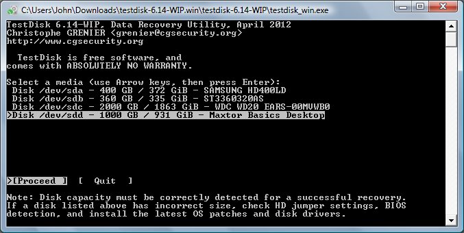

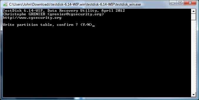

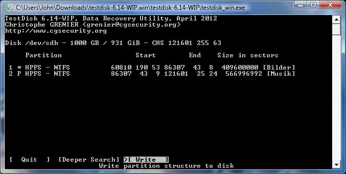

Hi Fiona,
nach:
<ZITAT>
"..Ich kann versuchen deine Platte wiederherzustellen.
Der einfachheit halber solltest du erstmal deine zwei Partitionen wie hier beschrieben wiederherstellen.
Ich gehe nach dem Bild in Quick Search aus.
Bestätige dann mit Enter.
Gehe auf [Write].
Bestätige dort mit Enter, y und Ok.
Im Fall wenn bei dir ein Bootsektor defekt sein sollte, kann dort noch ein Menü Boot erscheinen.
Bestätige dann aber nur im Fall mit Backup BS.
Beende Testdisk und starte den Computer neu.
</ZITAT>

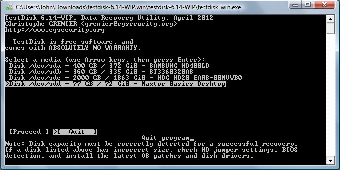

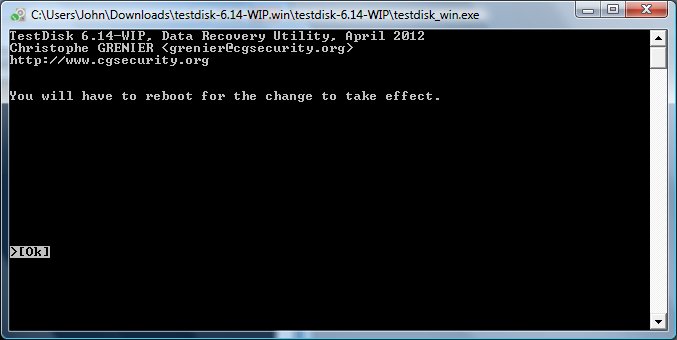

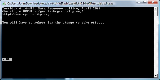

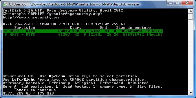

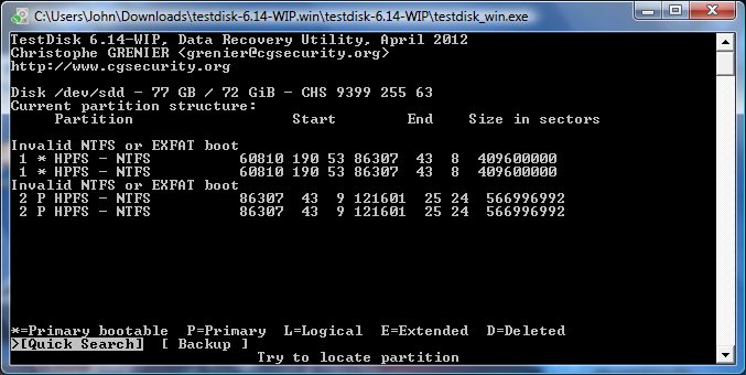

Es kam kein CHKDSK und auch kein Bootmenu.
Der Rechner wurde "2"mal neu gestartet.
Einmal durch Testdisk und dann durch die Windowsmeldung: "Neustart erforderlich".
Jetzt wird die Platte von Testdisk gar nicht mehr erkannt, bzw. aufgeführt....?
Auch Partitionguru findet die Platte NICHT.
Was jetzt?
PS: Du fragst, was ich möchte?
1. Die Daten wieder zurück holen zu können, und
2. Dir so wenig Arbeit zu machen, wie Du bereit bist zu geben.
- Entscheide Du, welcher Weg uns zum Ziel führen wird :-)
NACHTRAG: Wie ich sehe, sind die BILDER FALSCH SORTIERT - und ich kann es nicht ändern.
Es fängt mit BILD D an. Dann C -> B -> A
Nochmal Neustart, auch diesesmal verlangt Windows einen erneuten Start?!

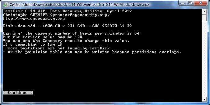

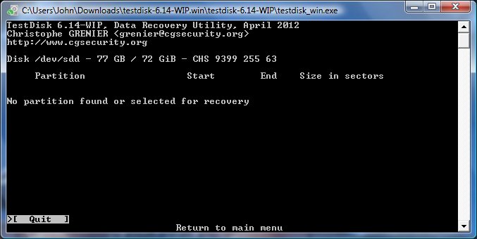

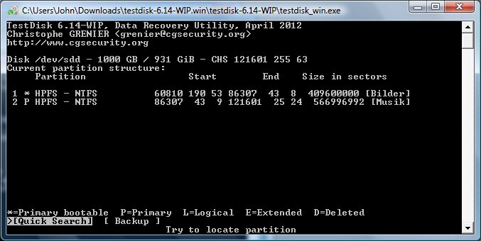

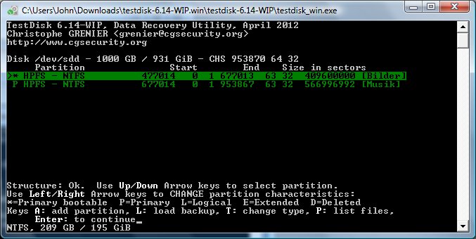

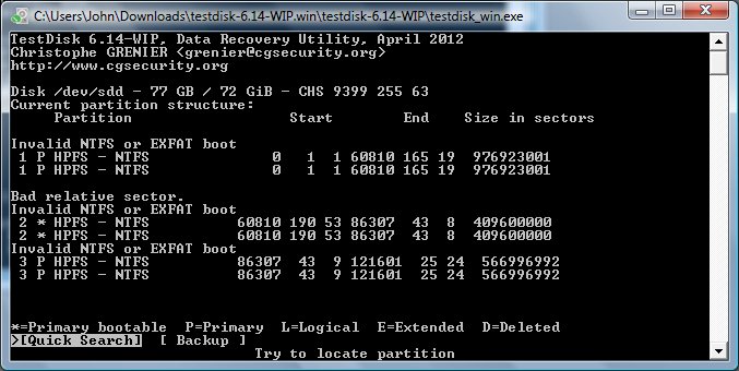

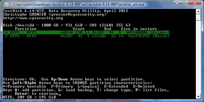

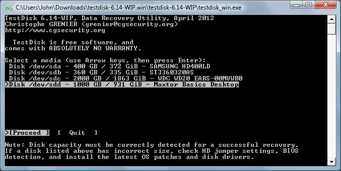

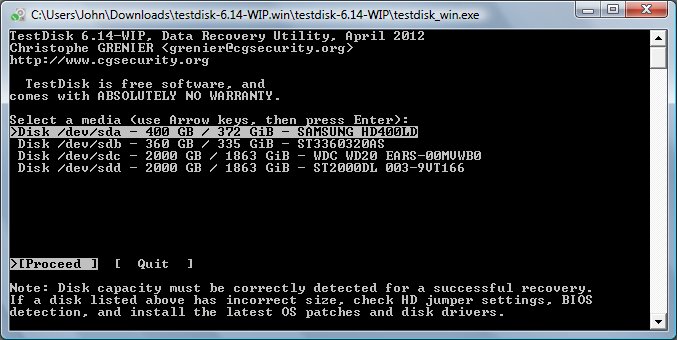

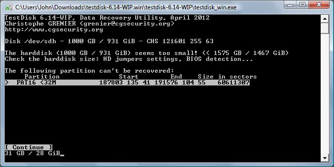

Jetzt findet Testdisk:
(Diesmal stimmt die Reihenfolge)

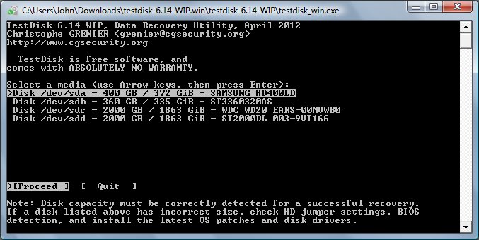

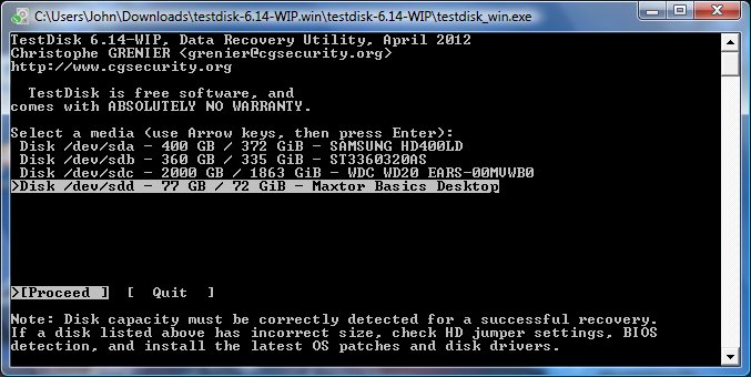

Überprüfe mal Kabel und die Erkennung im BIOS.
Dann als nächstes im Gerätemenager und Datenträgerverwaltung.
Wenn Festplatte nicht erkannt wird, ist es entweder Firmware oder elektronisch.
Ich hoffe das es klappt.
Auch hatte die Festplatte sich verändernde Werte in der Geometrie, welches über den Motherboardkontroller normal gemacht wird.
Schließe die Platte mal an einen anderen Sata-Port an.
Erkennung muß gewährleistet sein.
Viele Grüße

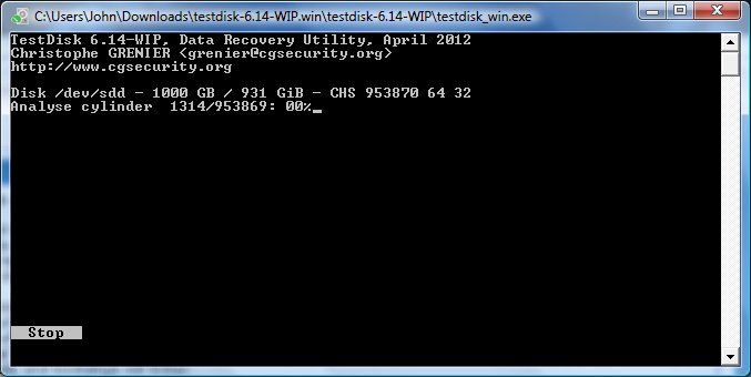

Fiona

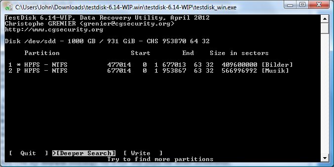

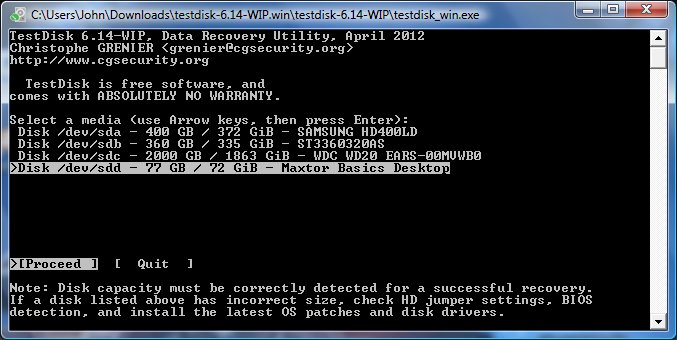

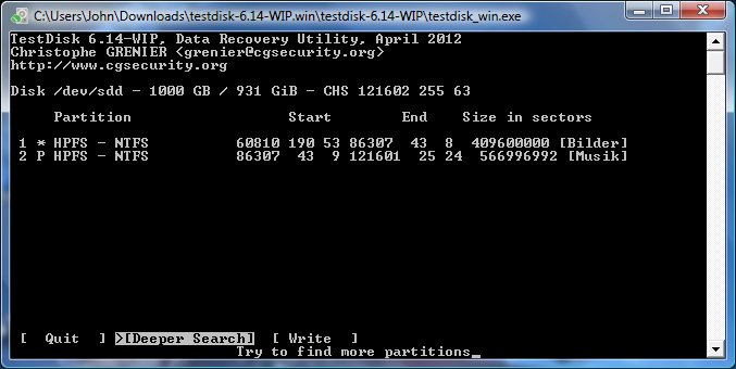

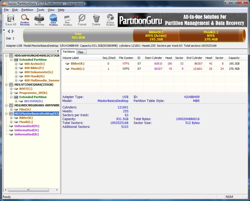

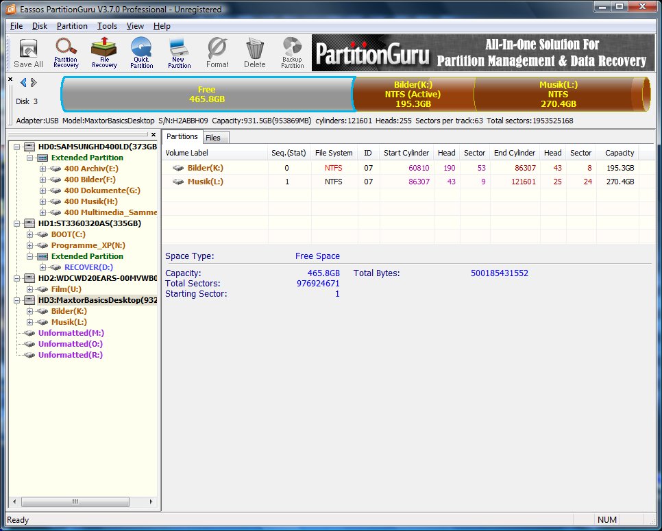

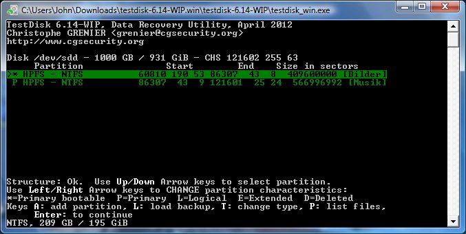

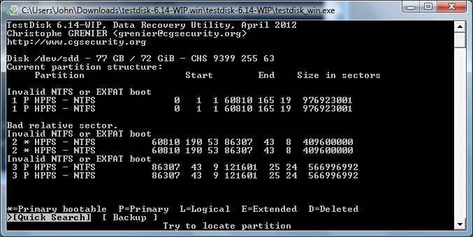

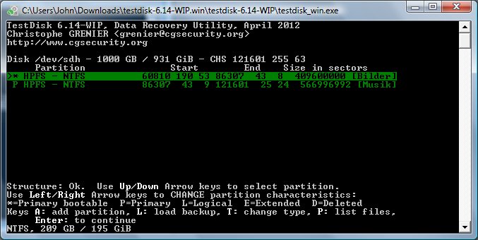

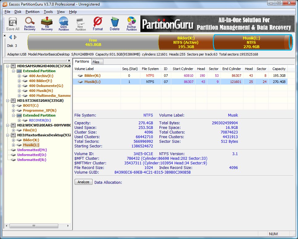

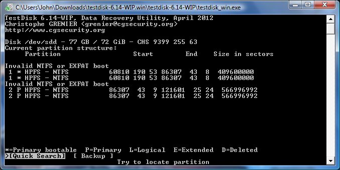

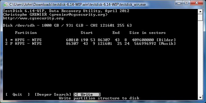

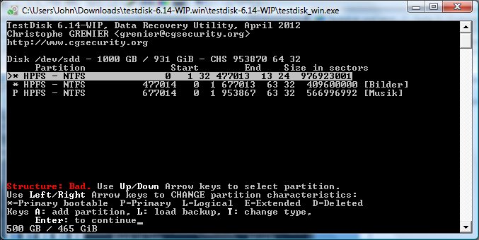

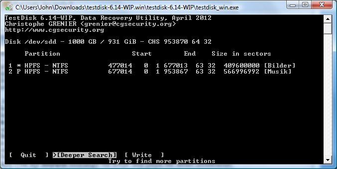

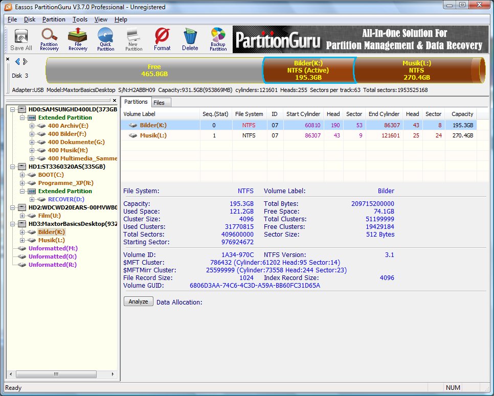

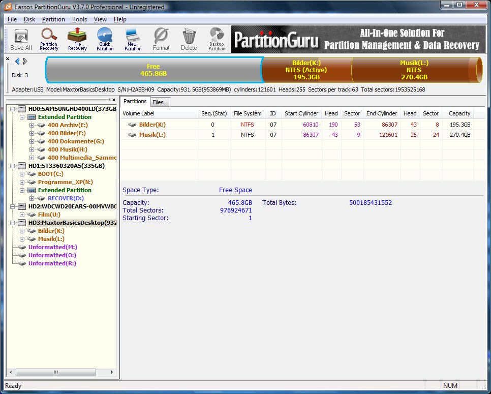

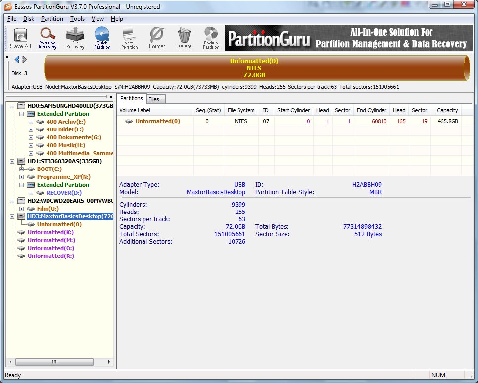

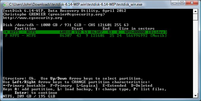

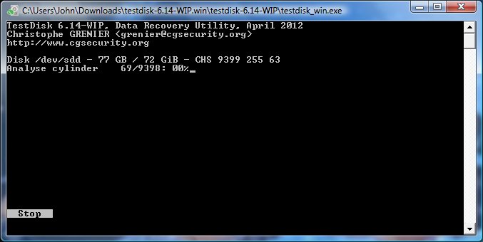

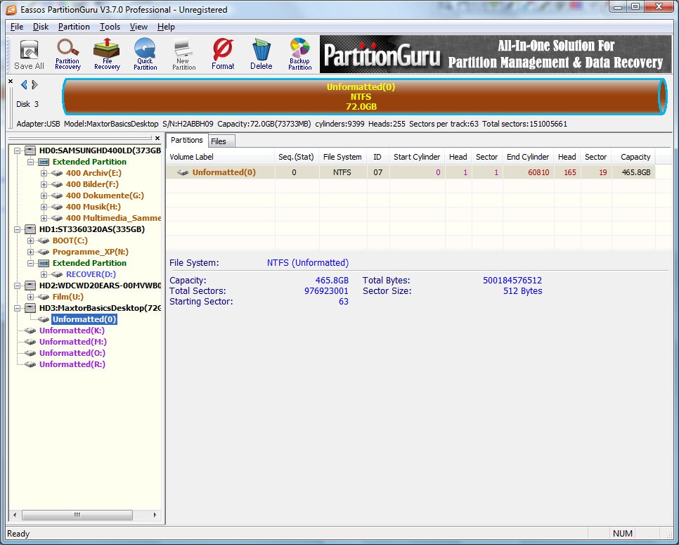

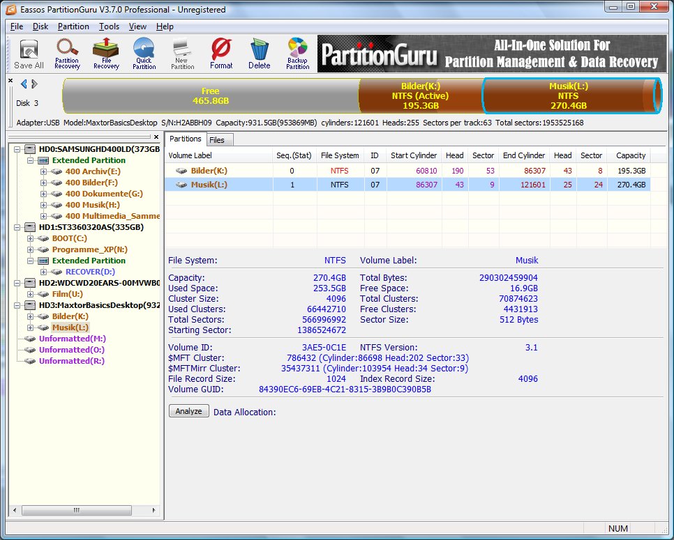

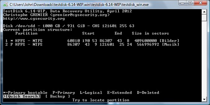

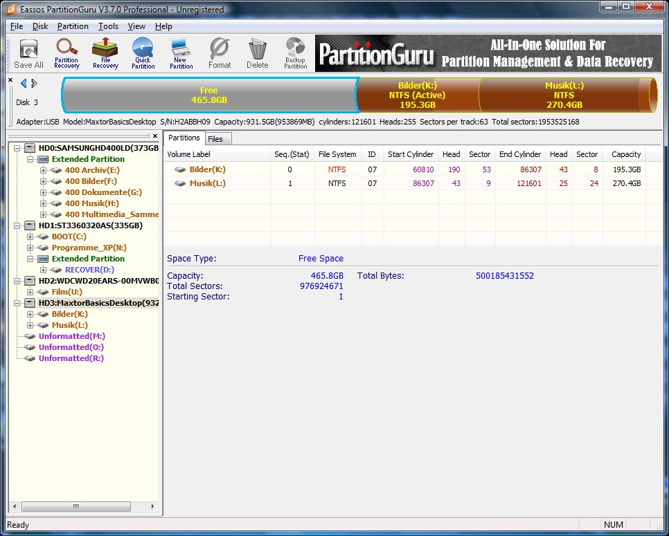

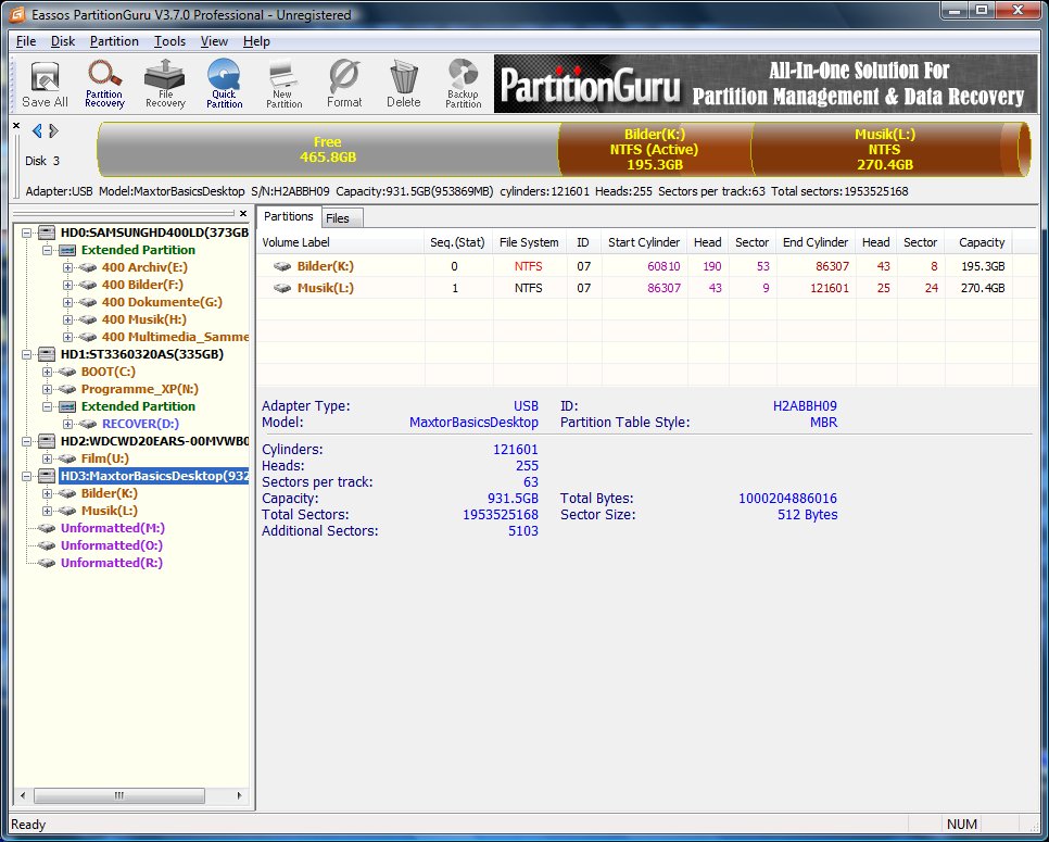

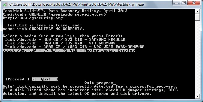

Moin Fiona,
habs geschafft, dass der Controller die Platte wieder erkennt.
Und, wie Du gesagt hast, sind auch 2 der verlorenen Partitionen wieder da:
Musik und Bilder.
Nur: es fehlt noch der "erste Teil" der Platte: Dokumente und Filme.
Die Bilder des ganzen Vorganges hab ich hier nochmal drangehängt.
Wie geht es weiter?
Sind die Bilder korrekt, alle Daten, die Du brauchst zu sehen?

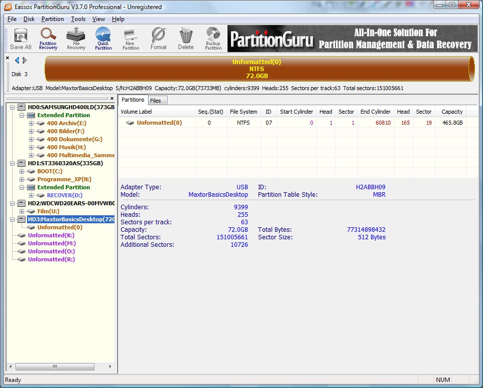

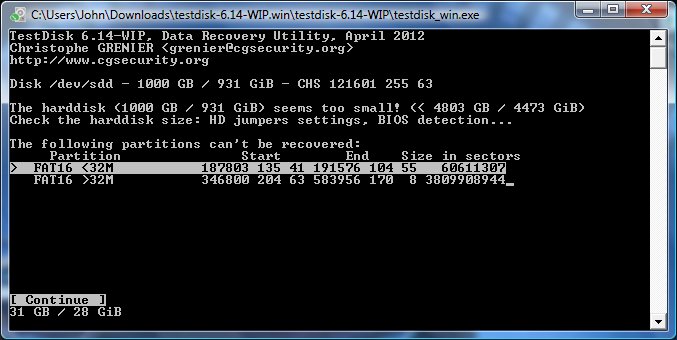

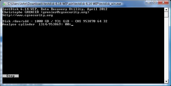

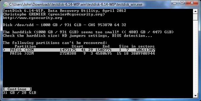

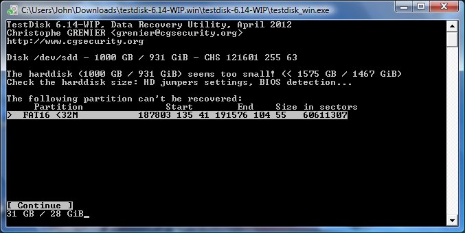

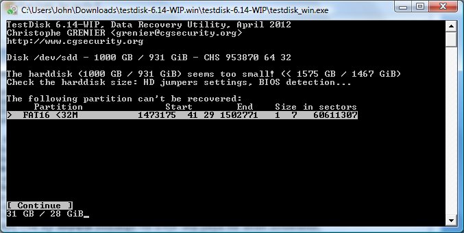

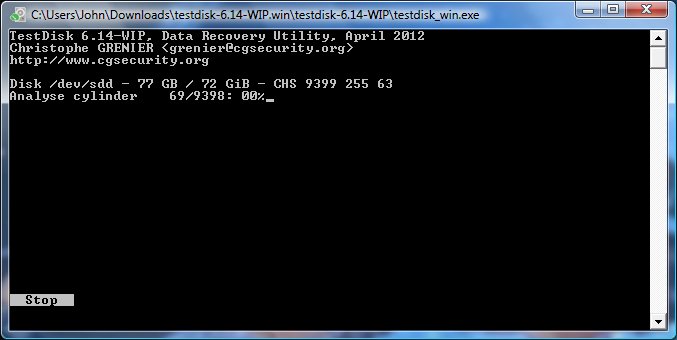

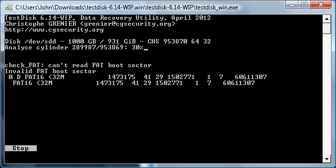

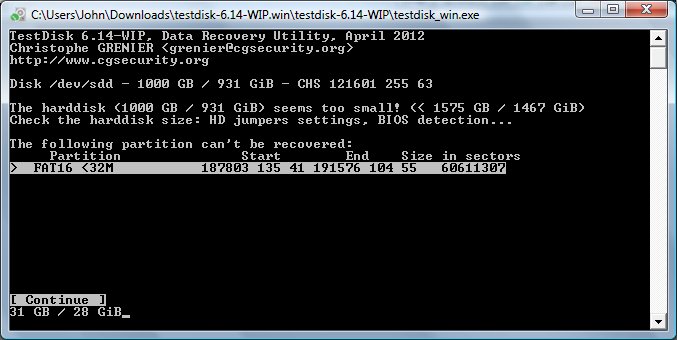

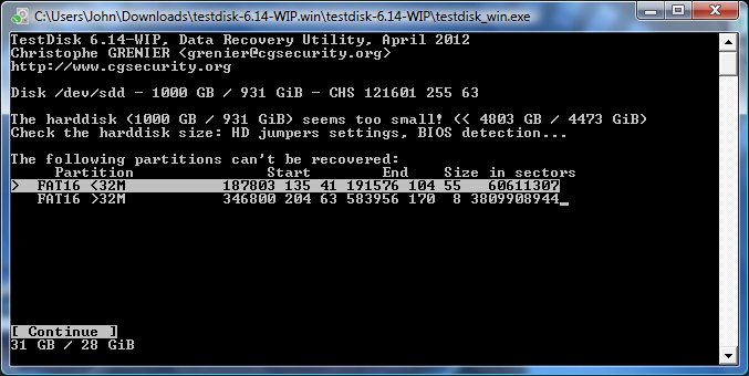

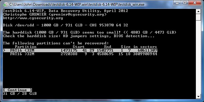

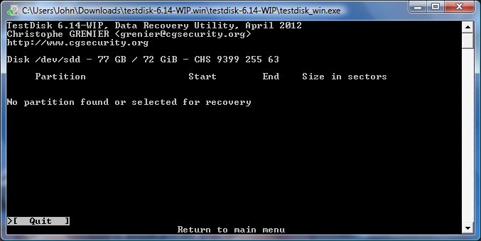

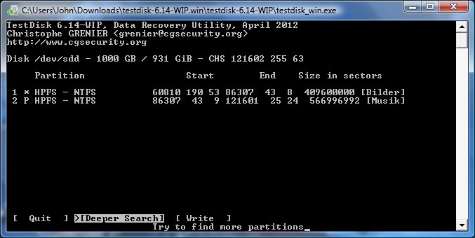

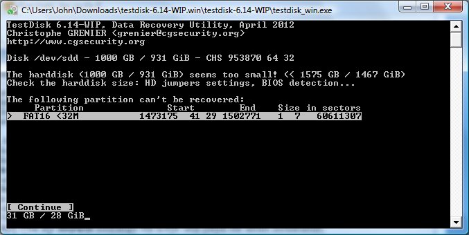

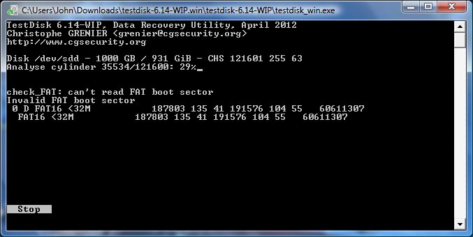

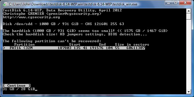

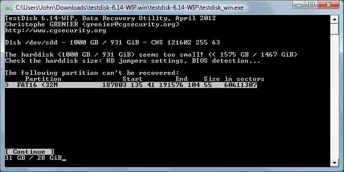

So, der Check mit Heads=255 läuft auch.
Aber die erste, grössere Partition mit den wichtigsten Daten wird nicht gefunden..?
Jetzt läuft "deeper Scan"....
Deeper Scan ist fertig.
Jetzt scheint wieder die Platte zu klein zu sein...

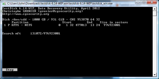

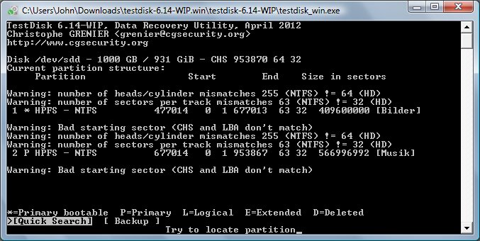

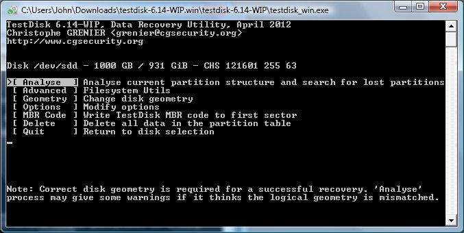

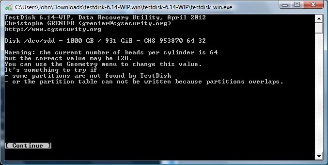

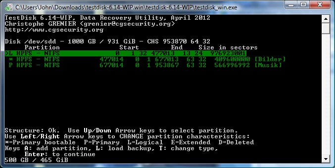

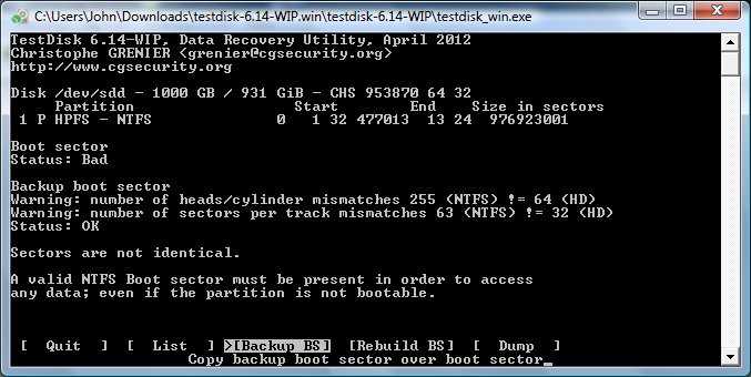

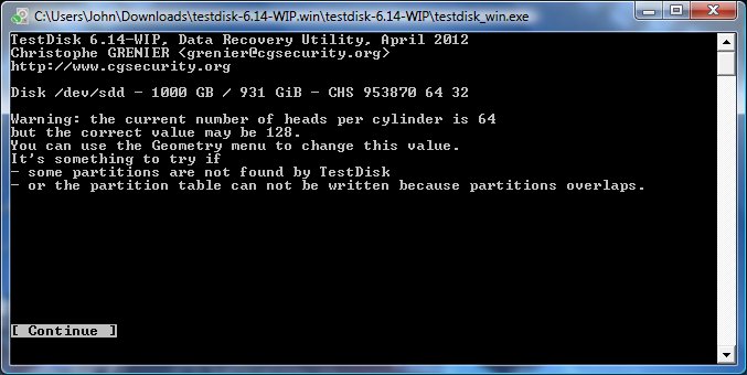

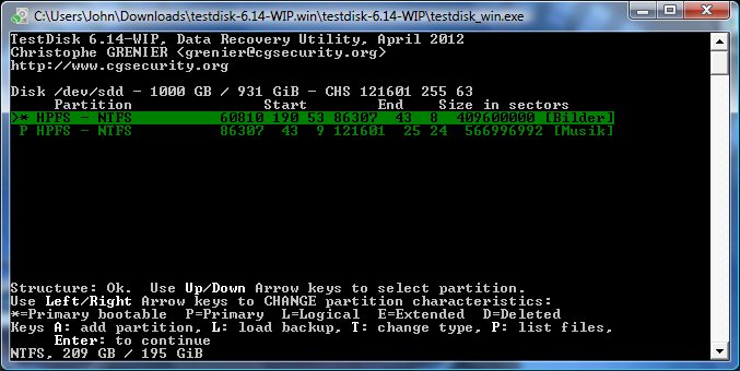

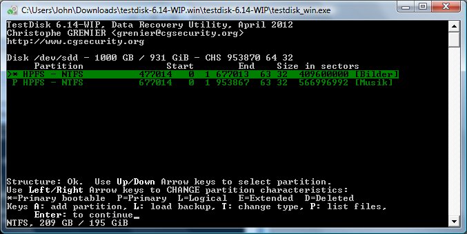

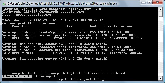

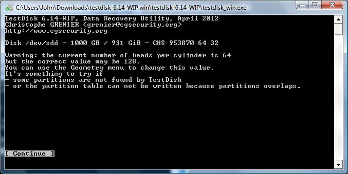

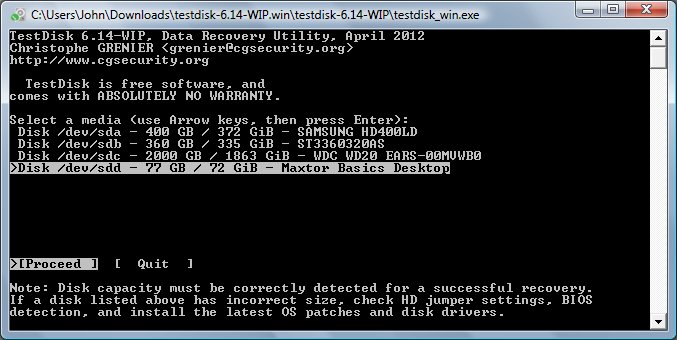

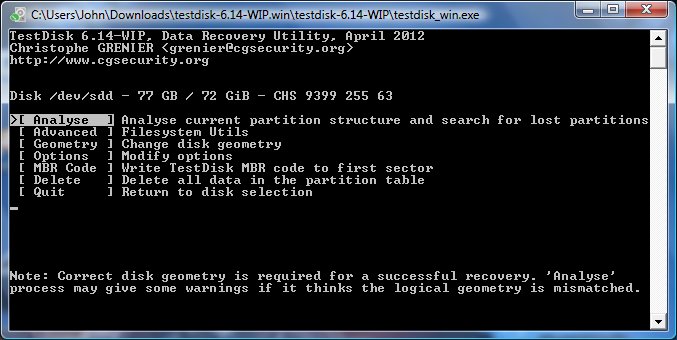

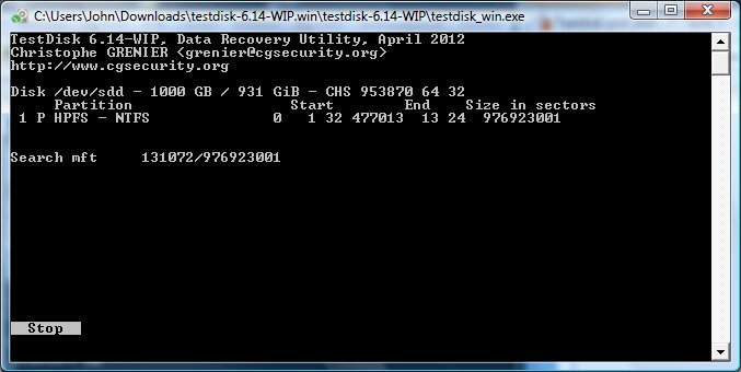

Versuche mal nur eine Diagnose mit der anderen Geometrie ohne was zu ändern, ob du deine Daten siehst?
Die kannst du dann kopieren.
Nur wenn eine Diagnose des Bootsektors erforderlich ist, muß die Partition in der Partitionstabelle sein.
Infos folgen dann.

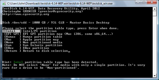

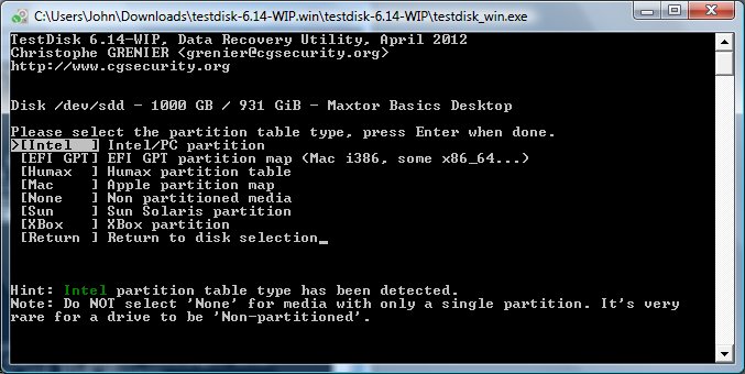

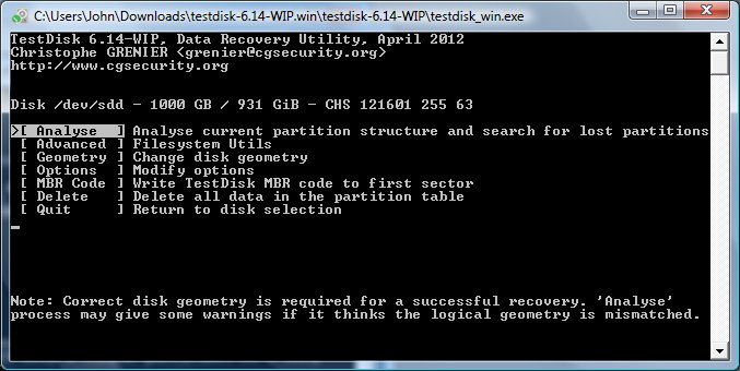

Starte Testdisk, bestätige bei Log-Datei erstellen mit Enter, wähle deine Festplatte und bestätige mit Enter.
Bestätige auch bei Partition Table Typ Intel mit Enter.
Gehe jetzt auf das Menü Geometry.
Gehe dort auf Heads.
Gib dort 64 ein und bestätige mit Enter.
Gehe dann auf Sectors, gebe dort 32 ein und bestätige mit Enter.
Lasse SectorSize und den Rest in Ruhe.
Bestätige dann mit OK zum verlassen von Geometry.
Du darfst dann Testdisk nicht beenden da du dann die Einstellungen verlierst.
Gehe dann mit dem Pfeil auf Analyse bestätige mit Enter und setze mir einen Screenshot.
Bestätige bei Quick Search und setze mir auch einen Screenshot.
Du kannst da auch mal die Partitionen wenn die gefunden werden markieren, die Taste p drücken und schauen ob du deine Daten siehst.
Zurück kommst du mit q drücken.
Wenn keine Partition gefunden wurde;
Bestätige weiter bis du zum Menü kommst wo unten steht [Quit] [Search] [Write] und gehe mit dem Pfeil auf [Search] (tiefere Suche) und lasse es laufen.
Setze mir einen Screenshot
Viele Grüße
Fiona

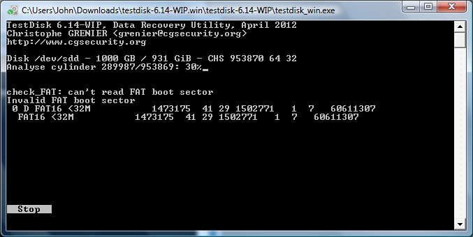

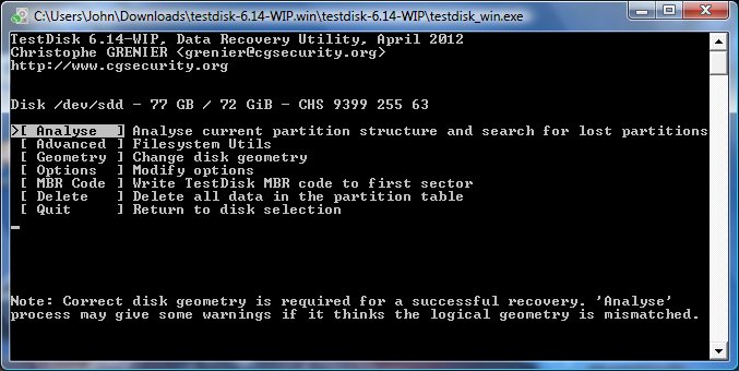

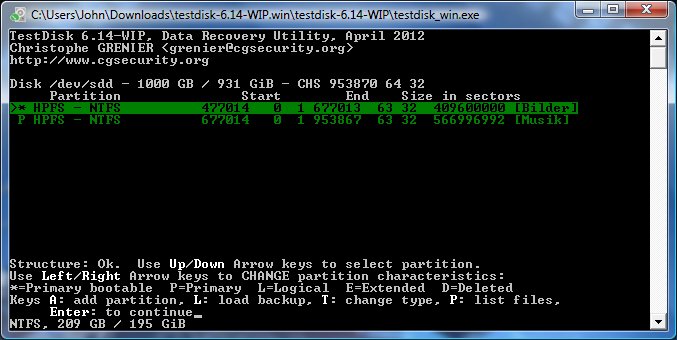

Hi Fiona,
auch der Versuch mit geänderter Geometrie brachte keine Hinweise auf die verschwundene Partition. Einzig Partitionguru zeigt den fehlenden Bereich an.
Bilder:
Wie komme ich wieder hierhin?
Das würde mir zumindest die Möglichkeit bieten, die Daten zu sichern...
Gruß
Guenther

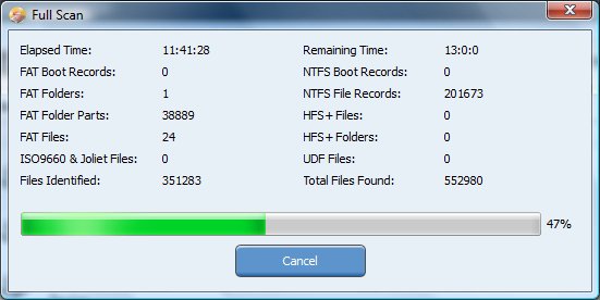

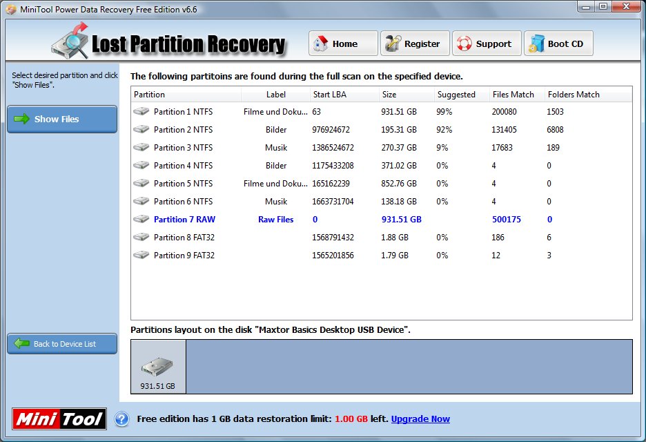

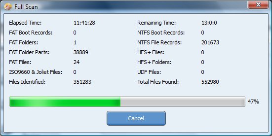

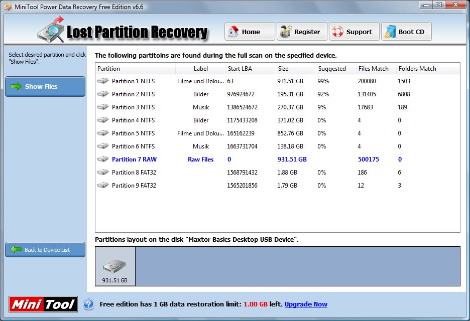

MiniTool DataRecovery zeigt beim Probelauf zumindest eine Menge Dateien an.
Allerdings ist es erst zur Hälfte fertig.
Würde es Sinn machen, die Vollversion des Programmes zu kaufen?
MiniTools findet die verlorenen Daten.
Die sind also noch nicht ganz perdu.
Wie jetzt weiter?
Kann ich mit TestDisk mit verlorene Partition wieder herstellen?
Gruß
Guenther

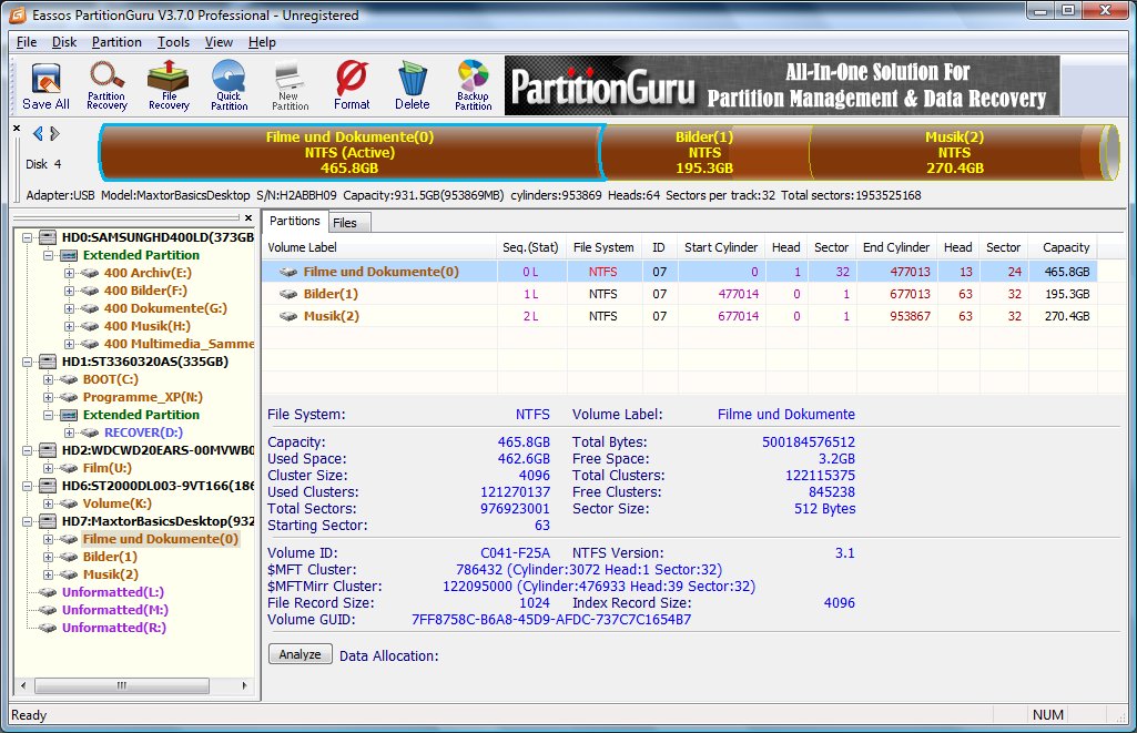

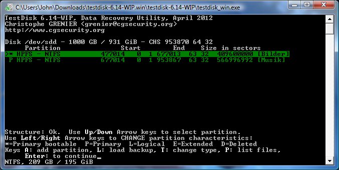

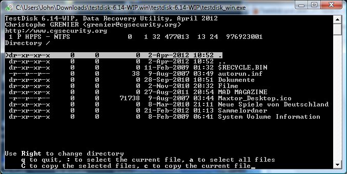

Die Dateien von den beiden gefundenen Partitionen sehe ich. Allerdings werden bei z.B. "MUSIK" nur die Titel bis Buchstabe "C" angezeigt?
Die erste Partition wird von "MiniTools" erkannt und es lassen sich auch die Daten anzeigen.
Ist das Relevant für TestDisk? Können die Daten gerettet werden?
Bist Du sicher, das Du mit der Pfeil-nach-unten-Taste nicht weiterblättern kannst?
@Ernst@at:
Ja.
Es handelt sich bei "MUSIK" um eine der bereits Dank Fionas Hilfe gefundenen Partitionen, auf die ich mittels Explorer zugreifen kann.
Das hab ich schon begriffen - wenn Du auf der Partition einen Ordner anklickst und den Inhalt ansiehst, wird nur soviel gelistet, wie das Fenster hergibt - Blättern kann man mit Pfeil oben/unten. Da gibts dann nichts mehr nach den Titeln, die mit C... beginnen?

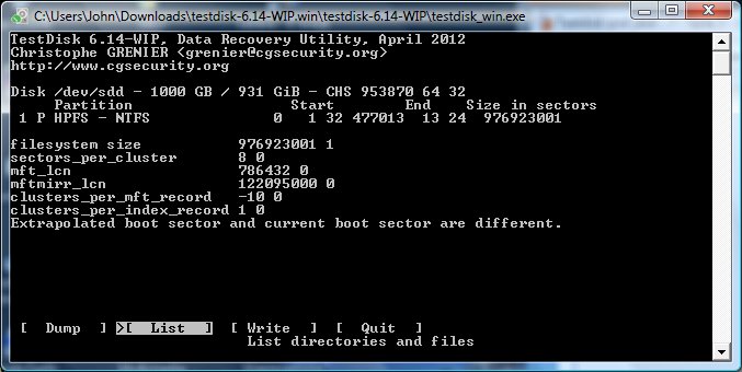

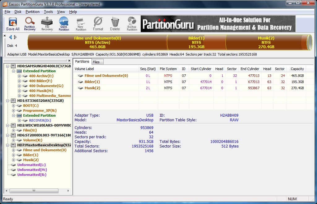

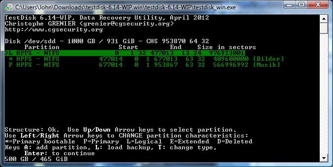

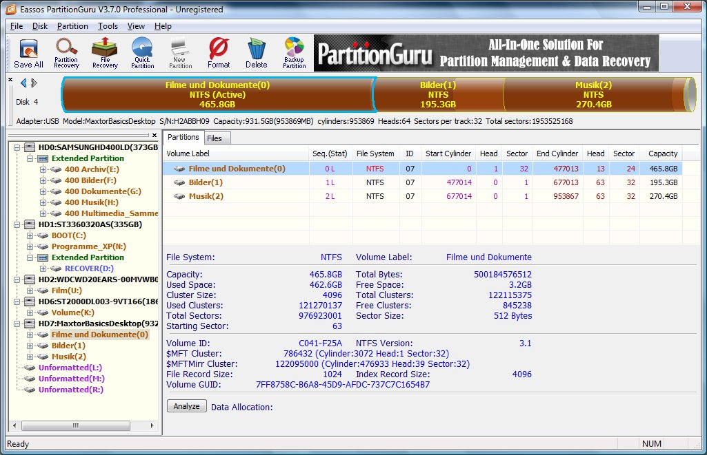

Ich halte es jetzt kurz, da Sacghen wie Geometrie schon erklärt wurden.

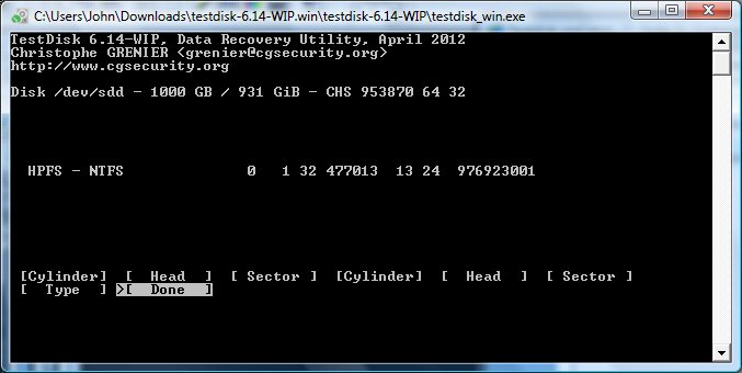

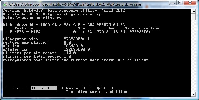

Um an deine Daten zu kommen,mußt du die Festplatte mit den Werten wie bei Partitionsguru übernehmen.
Siehst du hier;
https://www.computerbase.de/forum/attachments/partitionguru13-jpg.278382/
In TestDisk ändere den Wert bei Geometry bei Heads auf 64 und Sektors auf 32.
Bestätige dann bei ASnalyse und setze einen Screen.
Bestätige dann bei Quick Search und setze auch einen Screen.

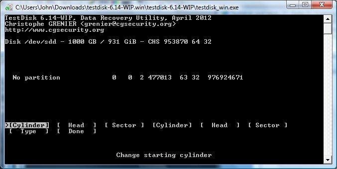

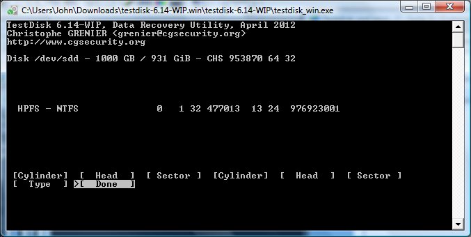

Wenn beide Partitionen angezeigt werden, gebe deine erste manuell ein, um später eine Bootsektordiagnose zu machen.
Geht folgendermaßen;
Drücke jetzt die Taste a für die manuelle Eingabe der Partition.
Gebe an dem Menü der Reihe nach folgendes ein;
[ Cylinders ] [ Heads ] [ Sectors ] [ Cylinders ] [ Heads ] [ Sectors ] [ Type ] [ Done ]
.........0...............1..............32............477013.......13.............24............07......[Enter]
Der Wert bei Type 07 ist für NTFS.
Überprüfe bitte ob deine Partition grün angezeigt wird und auf der linken Seite ein * für primäre aktive Partition steht!
Ansonsten setze die mit dem Links oder Rechtspfeil.
Gehe auf Write bestätige mit Enter, y und Ok.
Jetzt werden alle Partition komplett in die Partitionstabelle eintragen.
Bestätige in Testdisk mit Quit.

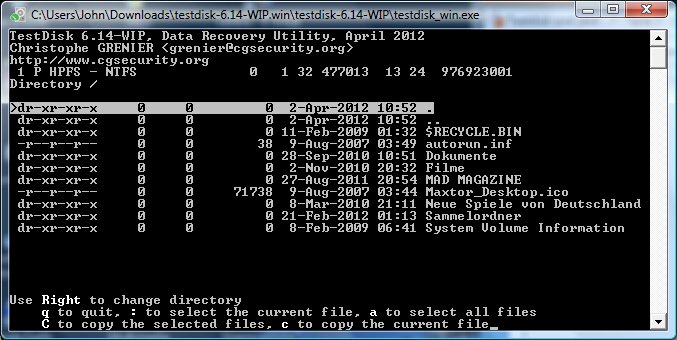

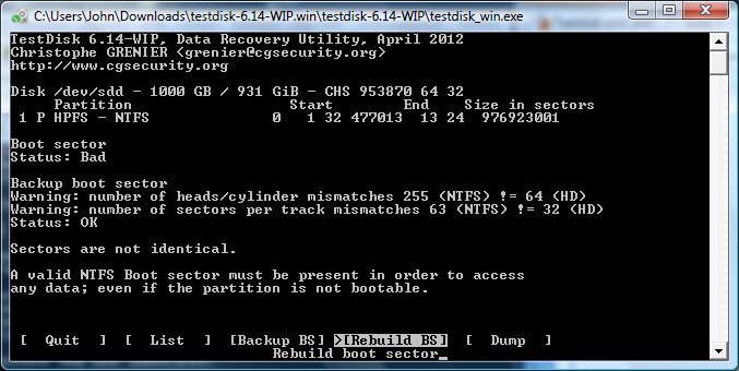

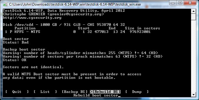

Geht dann folgendermaßen mit dem Versuch einen neuen Bootsektor zu schreiben weiter;
Gehe mit dem Pfeil auf das Menü Advanced und bestätige mit Enter.
Deine eingegebene Partition muß ausgewählt sein.
Bestätige dann bei [Boot].
Gehe auf [Rebuild BS].
Das sollte nur oder höchstens einige Minuten laufen.
Wenn es länger braucht (Stunden etc.) ist es ein Hinweis auf ein beschädigtes Dateisystem.
Teile es dann mit.
Wenn es normal durchläuft siehst du hinterher das Menü [ List ].
Bestätige dort bitte mit Enter.
Schaue ob dort deine Dateien angezeigt werden.
Ist ein sehr wichtiger Hinweis, daß der Extrapolated Bootsektor (so heißt der neu geschriebene) das Dateisystem richtig erkannt hat und somit auch die Dateien anzeigt.
Beende das Menü List dann einfach mit q drücken.
Ansonsten bleibt auch nur eine XDiagnose mit Datenrettungssoftware!
Dann siehst du bei Rebuild BS auch das Menü Write.
Gehe da nur drauf wenn du deine Dateien gesehen hast.
Wenn du bei List ein Error gesehen hast anstatt Dateien bestätige bitte auch nicht bei Write.
Ansonsten kannst du bei Write mit Enter und y bestätigen.
Starte im Fall neu und überprüfe das Ergebnis.
Achte auf jeden Fall auf chkdsk.
Führe daher erstmal kein chkdsk aus.
Die Partition ist beim nächsten Systemstart vorhanden.
Bei einem Fehler im Dateisystem kann daher Autochk (chkdsk) kommen.
Beende chkdsk damit es erstmal keine Änderungen an deine Daten vornimmt.
Geht normalerweise innerhalb von 10 Sekunden durch Tastendruck.
Dann hast du immer noch die Möglichkeit die mit Datenrettungssoftware ohne Änderung durch chkdsk wiederherzustellen.
Viele Grüße
Fiona

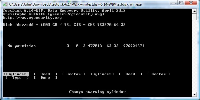

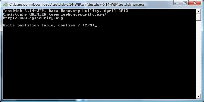

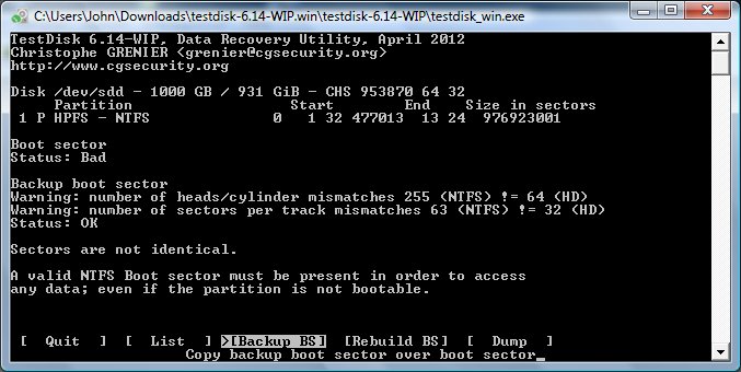

Hi Fiona,
Testdisk hat abgebrochen?!
Nachdem ich Deinen Tipp:
ausgeführt habe, kam eine Fehlermeldung.
Nach Drücken von "Enter" sprang Testdisk auf den Startbildschirm zurück.
Siehe Bilder anbei.
Was jetzt?
Testdisk Log-Datei angefügt

Die Paretition ist in Testdisk vorhanden.
Du hattest sie von L auf Stern* für aktiv gesetzt.
Es darf auf einer Festplatte aber immer nur eine Partition aktiv sein.
Setze diese daher nur mal auf P für nur primär, dann sollte es klappen.
Viele Grüße
Fiona

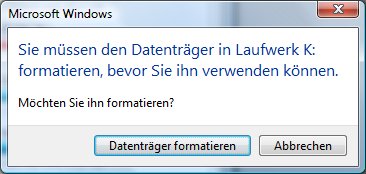

Erste Hoffnungsschimmer...

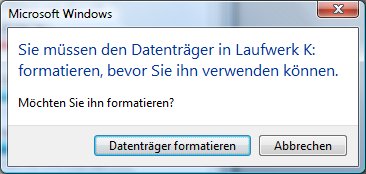

Hi Fiona!
Vielen Dank für Deine sehr grosse Hilfe!
Aber es scheint doch noch ein Problem vorzuliegen.
Nachdem ich alle Schritte nachvollzogen habe, konnte ich bei "List" nur einen Teil der Dateien sehen. Also hab ich deiner Empfehlung nach abgebrochen.
Nach einem Reboot wird der Datenträger als Laufwerk "K" erkannt, jedoch ohne Partitionen und Vista will ihn Formatieren.
Gibts noch Tipps?
Und bei Partitionguru zeigt sich die Platte jetzt so:
Nachtrag: Die Platte wird jetzt auch nur noch als "72GB" erkannt....?
Bilder zu Testdisk:
In Testdisk kannst du nur mit der Bildlauf oder nach oben unten Pfeiltaste durchscrollen.
Daher weiß ich nicht ob du überprüft hast, ob noch mehr gefunden wird?
Mit der Maus bedienen geht nicht.
Hattest du zumindest die Daten kopiert?
https://www.computerbase.de/artikel...von_einen_beschaedigten_datentraeger_kopieren
In der neuen Version 6.14 siehst du unten am Screen die Befehle.
Mache es mal, sieht bei dir auch nach einem beschädigten Dateisystem aus.
Prüfe es auch mal das du alle Daten von der Partition kopierst.
Wenn ein Dateisystem beschädigt ist, kann TestDisk oder Windows bei Speicherfehler im Dateisystem hängen.
Teile es dann auch mit.
Mache auch Stichproben bei deinen kopierten Daten.
Später wird deine Platte wieder nach Intel zurückgesetzt.
Dann sind nur deine 2 Partitionen wieder verfügbar.
Viele Grüße
Fiona
Moin Fiona,
leider wird die Platte nur noch als "72GB" erkannt.
Auch "Deeper Search" findet nichts mehr.
Wie kann ich wieder zurück?
Ist irgendwas mit der Geometry?
Kopieren konnte ich nichts.
Leider :-(
Das mit dem Bildlauf und den Pfeiltasten wusste ich. Aber es wurde nichts angezeigt.
Ich weiß nicht, ob du die Anzahl der Cylinder erhöht hast?
Ansonsten vergleiche mal die Erkennung der Platte vom BIOS mit der in Testdisk ob es genau passt.
Würde dann eher ein Firmware-Problem sein.
Für einen Test, müßtest du die Platte intern anschließen und mit einem Tool wie Capacvity Resore Tool versuchen zurückzusetzen.
Viele Grüße
Fiona
Das kam erst, nachdem ich Testdisk beendet und neu gestartet hatte.
Kann ich das rückgängig machen indem ich die Geometry ändere?
Vorher wurden ja zwei Partitionen erkannt, später auch die Dritte. Sogar mit richtigem Namen. Nach dem Neustart war die Platte plötzlich nur noch 77/72GB gross. Ist da irgendwas mit dem MFT/MBT schiefgelaufen, weil Testdisk jetzt garnichts mehr findet?
Und, Nein, an den Cylindern wurde nichts geändert, was Du nicht vorgeschlagen hattest...
@Fiona; Danke! (war AW: Testdisk und jetzt....?)
@Fiona
Nachtrag:
Mit Deiner letzten Vermutung hattest Du wahrscheinlich recht.
Testdisk konnte die fehlende Partition zwar anzeigen und auch die Verzeichnisse, jedoch keine Dateien dazu.
Mittels Testdisk Geometry hab ich dann die Köpfe so eingestellt, wie Du gesagt hast, und mit einem Recoveryprogramm die meisten Daten retten.
Vielen Dank für Deine Hilfe
Guenther
PS: Faden kann geschlossen werden.
