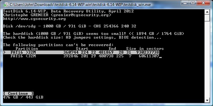

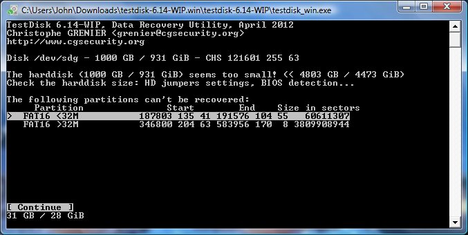

Hi und guten Abend,

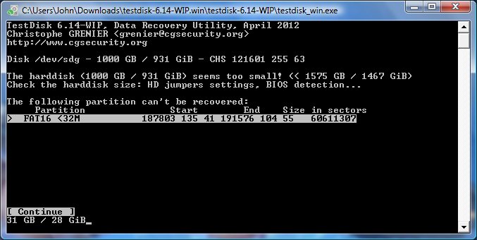

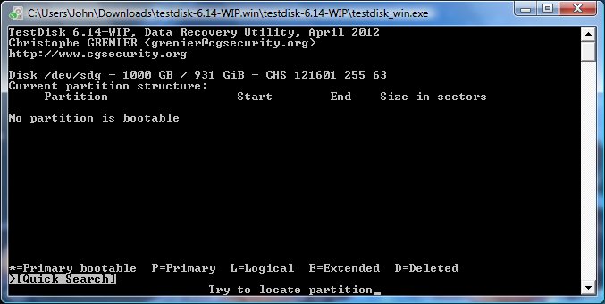

habe eine externe Maxtor-Festplatte, die vom System (Windows Vista Home) nicht mehr erkannt wird, sondern nur noch als "USB-Massenspeicher".
Nachdem ich hier im Forum mehrfach über "Testdisk" gelesen habe, hab ich das ausprobiert und drüberlaufen lassen.
Das Ergebnis stecke ich in den Anhang.
Was kann ich machen, um den Dateninhalt der Festplatte zu retten?
Gruß
Guenther

Hi there,

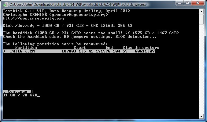

auf den ersten Blick würde ich - allerdings als Western Digital Nutzer - sagen die CHS Werte passen nicht zusammen.
Probier mal C=68601 H=255 S=63 einzustellen.
Da gibt es ein tool in testdisk selbst.
Schreib dir aber die Werte auf, bevor du sie änderst.
Wenn die CHS Werte die ich dir genannt habe stimmen, kann testdisk
die Platte auch wieder richtig auslesen und verlorene Partitonen finden.
Die richtigen Werte für deine Platte findest Du im Handbuch oder online.

Genau wie Du bin ich auch über die "seltsamen" Daten erstaunt. Wie ist das Möglich? Ein Fehler im MBR?
"Testdisk" kenne ich nicht und hab es das erste Mal eingesetzt. Die Frage: "Continue" - "31 GB / 28 GiB" konnte ich nicht beantworten/einschätzen. Was bedeutet das?
Die Meldung: "Festplatte scheint zu klein zu sein, prüfe Settings" bringt mich auch zum rätseln, wieso.. warum..?

Bei der Platte scheint der MBR überschrieben zu sein.
Testdisk versucht die Daten trotzdem irgendwie zu interpretieren, wobei eben der Unsinn einer FAT-Partition jenseits der Plattengröße rauskommt, welche angeblich 31 GB / 28 GiB gross sein sollte.
Einfach ohne was herumzustellen mit Continue weitermachen, damit er die Platte nach signifikanten Partitiondaten absucht...
Seltsamerweise wird die Größe aber mit 931GiB angezeigt. Und das kommt hin.
Woher zieht er sich diese Größe?
Testdisk hatte wohl eine Partition anhand von Überbleibseln einfach so erkannt.
Hat aber keine Aussagekraft da auch während des scans.
Ergebnisse oder gegenwärtige Partitionstabelle fehlen.
Machen einige irgendwie gern, während des scans eine Partition zu zeigen.

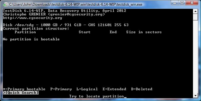

Mache mal eine Diagnose nach dieser Anleitung;
Lade dir mal Testdisk Version 6.14 beta für Windows.
Link dazu gibt es hier;
https://www.computerbase.de/downloads/systemtools/festplatten/testdisk/

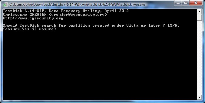

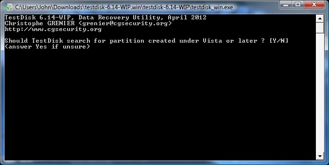

Starte Testdisk bestätige bei dem Log-Datei-Screen mit Enter, wähle deine betroffene Festplatte aus und bestätige mit Enter, bestätige bei Partition Table Typ Intel, bestätige bei Analyse mit Enter und setze mir einen Screenshot.
Bestätige auch bei Quick Search mit Enter (wenn nötig wegen Vista-check mit y) und setze mir auch den Screen.

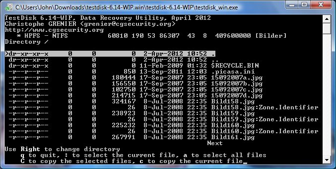

Markiere mal die betroffenen Partitionen und drücke p auf der Tastatur ob deine Daten angezeigt werden oder eine Fehlermeldung.
Zurück kommst du mit q drücken.

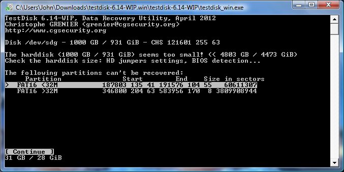

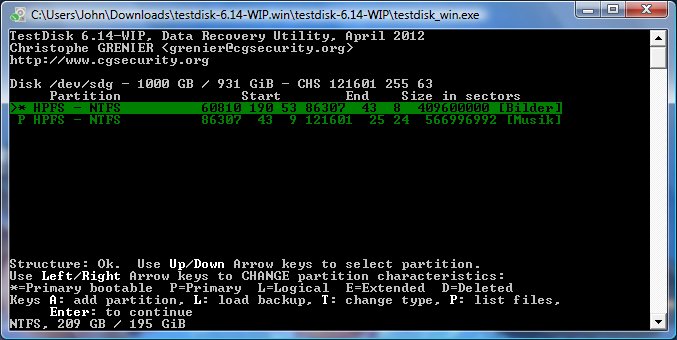

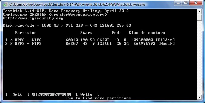

So, Testdisk ist fertig und hat Einiges gefunden.
Allerdings bei Weitem nicht alles, was sich auf der Platte befinden müsste...
Wie gehts weiter?
Soll ich die Einstellungen von "cernow" versuchen?

Ich habe keine Ahnung was fehlen sollte.
Deine Partitionstabelle ist leer.
Zwei Partitionen wurden gefunden.
https://www.computerbase.de/forum/attachments/testdisk_170412_d-jpg.277584/
Bilder und Musik.
Teile mit was noch fehlt?

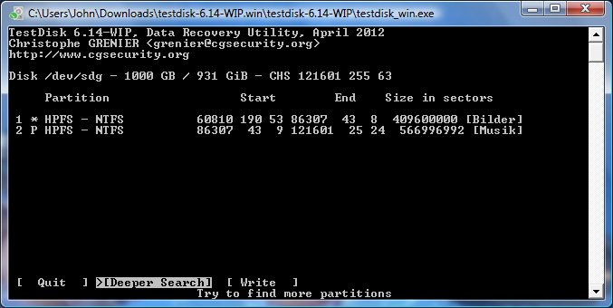

Eine Wiederherstellung wäre folgendermaßen.
Bestätige am genannten Link im Post mit Enter.
Gehe auf [Write].
Bestätige dort mit Enter, y und Ok.
Im Fall wenn bei dir ein Bootsektor defekt sein sollte, kann dort noch ein Menü Boot erscheinen.
Bestätige dann aber nur im Fall mit Backup BS.
Beende Testdisk und starte den Computer neu.
Wenn chkdsk bei Systemstart kommen will, beende chkdsk erstmal.
Geht innerhalb von 10 Sekunden durch beliebigen Tastendruck.
Überprüfe das Ergebnis und teile es mit.
Viele Grüße
Fiona

Bilder und Musik wurden zwar gefunden, aaaber:
-> in der Partition Bilder sind nicht alle Unterverzeichnisse vorhanden
-> in der Partition Musik fehlen auch die Unterverzeichnisse
und: die beiden Partitionen sind etwa nur 500GB groß.
Da die Backup-Platte fast voll war, dürften knapp 400GB fehlen...

Die obere Partition hat nur 200 GB
Siehst du untem am Screen beim Bootsektor.
Die andere hat ca. über 700 so um die 800 GB.
Was ist jetzt falsch?
Wenn du die Partition markierst, kannst du die Wrte ablesen.
In Testdisk in Ordner navigieren geht nur mit Pfeiltasen.
Kein Maus etc..
Manche scrollen mit der Maus und das funktioniert nicht.
Warum sonst Daten verschwunden sein sollten, kann ich mir nicht erklären.
Der Vorschlag von cernow würde deine Platte 40 % reduzieren.
Keine Ahnung was das soll?
Deine Platte ist jetzt 1 TB groß und wenn es stimmt lasse es so.
TestDisk bekommt die Werte von Windows.
Daher sollte wenn es passt nie eingegriffen werden.
Viele Grüße
Fiona
Wie man ja im Bild3 sieht, belegen die beiden Partitions nur die hintere Hälfte der HDD.
Also scheint eine Partition im vorderen Bereich von ca.500GB nicht gefunden worden zu sein

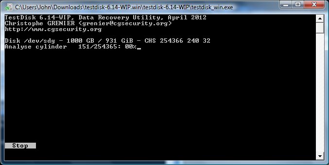

Ok, Deeper Search läuft.
Was sagen die Erfahrungswerte?
Gibt es Chancen, die Daten zu retten?

49%....
Melde mich, sobald es durchgelaufen ist..

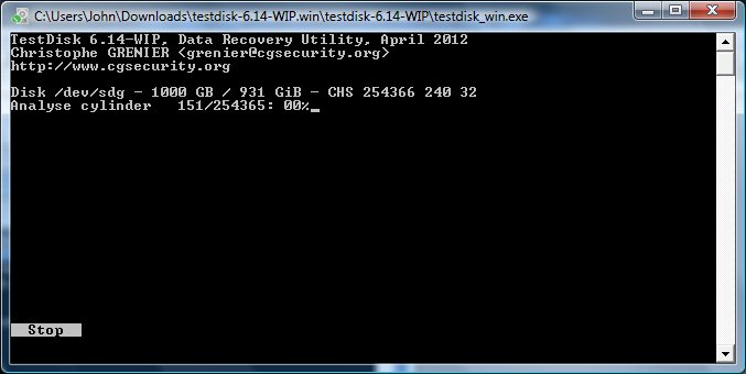

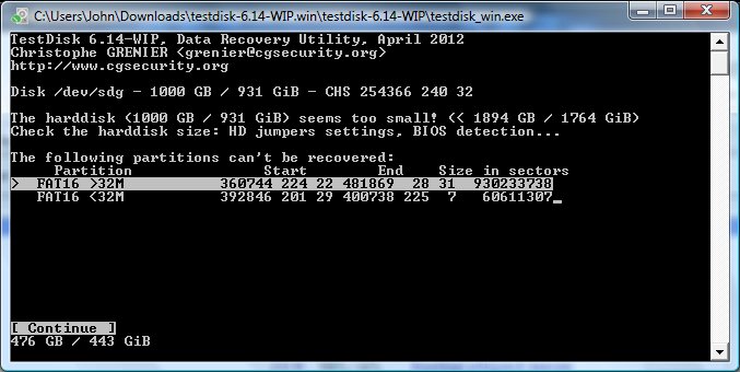

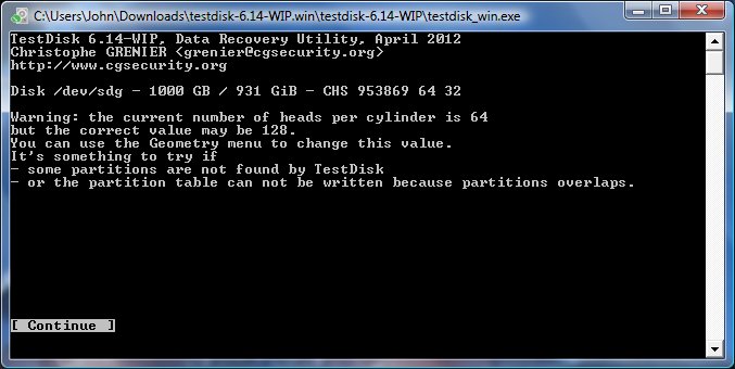

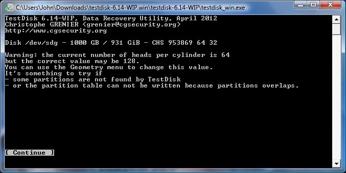

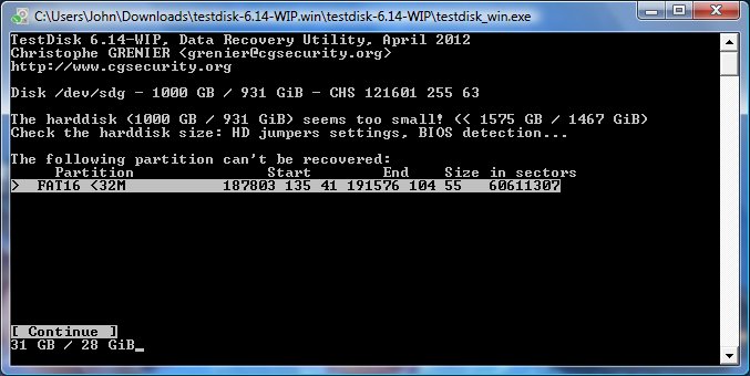

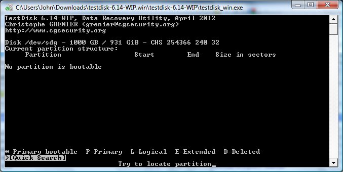

Was Neues:
Testdisk stellt fest, dass wahrscheinlich die Anzahl der Heads/Cylinder nicht stimmen kann.
Wie soll ich weiterverfahren?
Guenther

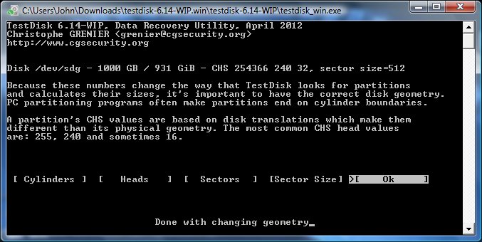

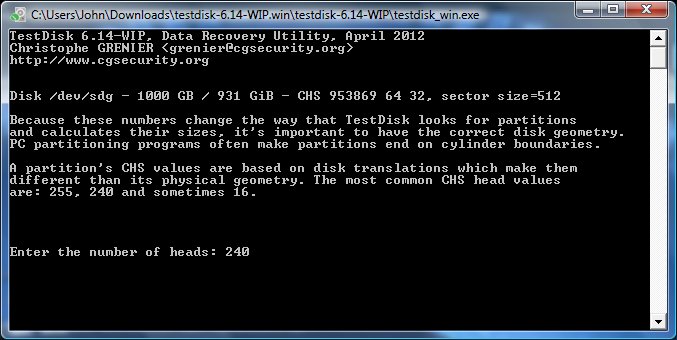

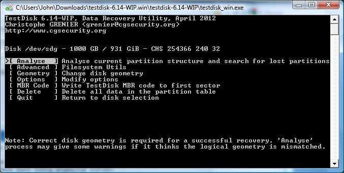

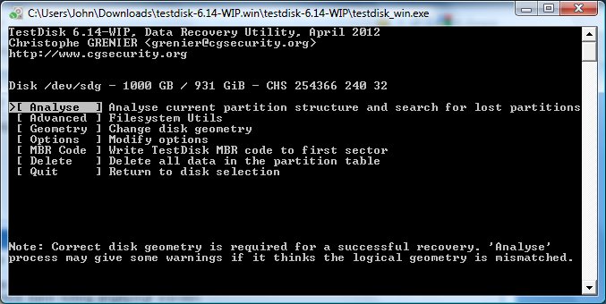

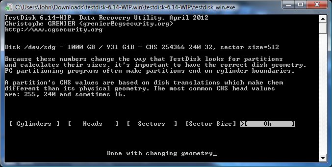

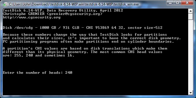

Deine Partitionen sind nicht Intel Standard.

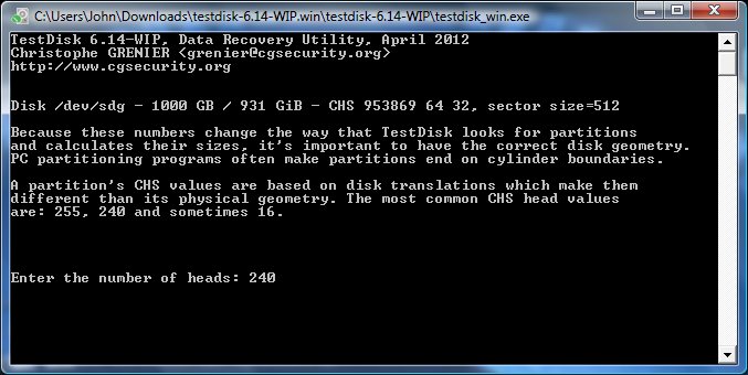

Teste mal 240 Heads ob diese dann richrig angezeigt werden.
Mir genügt ein Screen nach Analyse und Quick Search.
Ansonsten wir zu einen anderen Trick mit einen anderen Programm gegriffen.
Ist aber auch nur eine Diagnose.
Starte Testdisk, bestätige bei Log-Datei erstellen mit Enter, wähle deine Festplatte und bestätige mit Enter.
Bestätige auch bei Partition Table Typ Intel mit Enter.
Gehe jetzt auf das Menü Geometry.
Gehe dort auf Heads.
Gib dort 240 ein und bestätige mit Enter.
Lasse SectorSize und den Rest in Ruhe.
Bestätige dann mit OK zum verlassen von Geometry.
Du darfst dann Testdisk nicht beenden da du dann die Einstellungen verlierst.
Gehe dann mit dem Pfeil auf Analyse bestätige mit Enter und setze mir einen Screenshot.
Bestätige bei Quick Search und setze mir auch einen Screenshot.

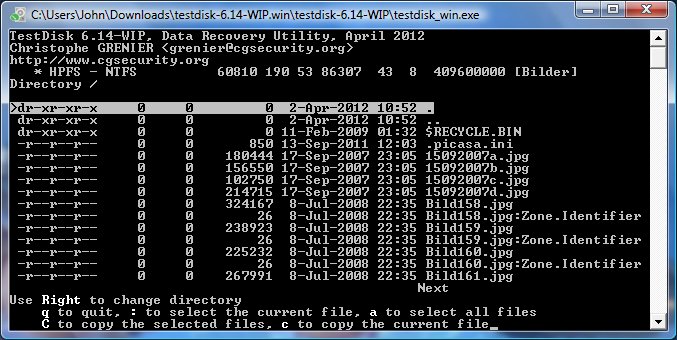

Du kannst da auch mal die Partitionen wenn die gefunden werden markieren, die Taste p drücken und schauen ob du deine Daten siehst.
Viele Grüße
Fiona
ja, Danke, dass Du wieder da bist.
Hier die ersten Screenshots:
Aktuellste Bilder anbei.
Was ist zu tun? Kannst Du mir helfen?
