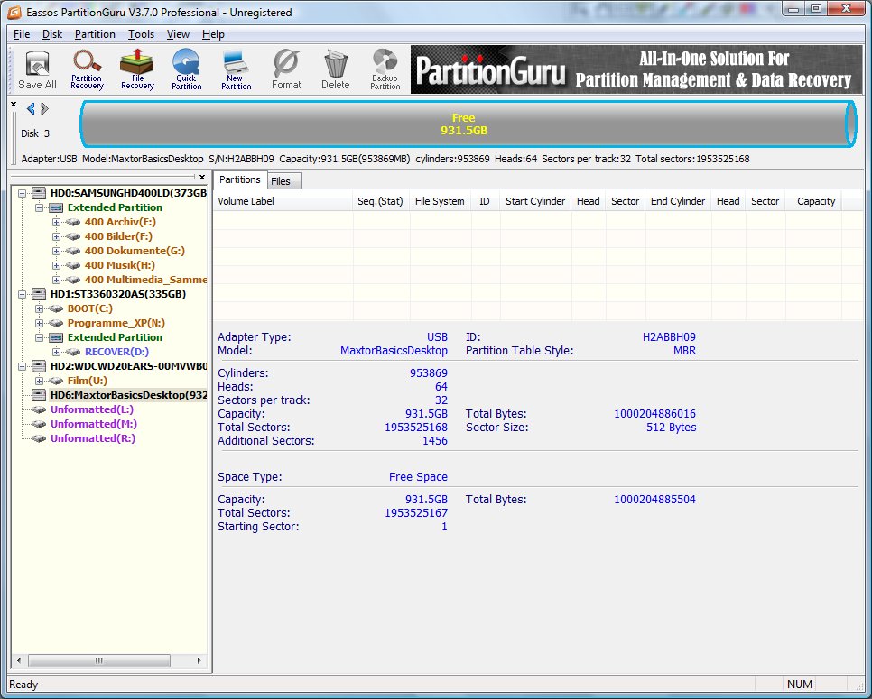

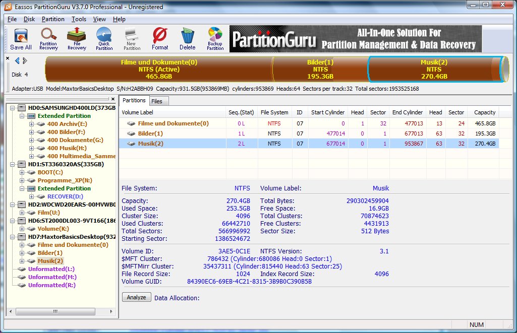

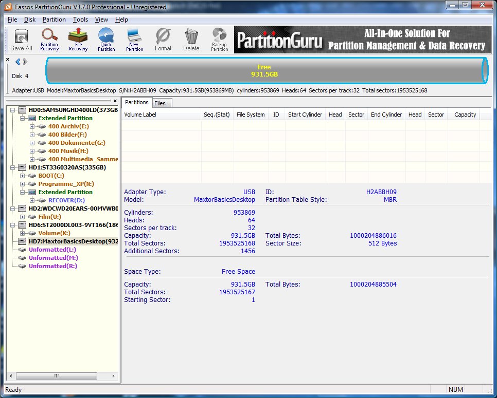

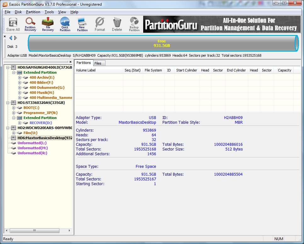

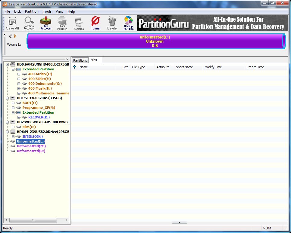

Partitionguru hat die 3 Partitionen gefunden.
Allerdings "unformatted"
Eine Anzeige der "Cylinder/Heads" kann ich allerdings nicht finden....?
Es wurden nur 3 Laufwerke (Drive) gefunden.
Die Platte (Disk) sollte gelistet sein und dort müßtest du es überpüfen.
Viele Grüße
Fiona

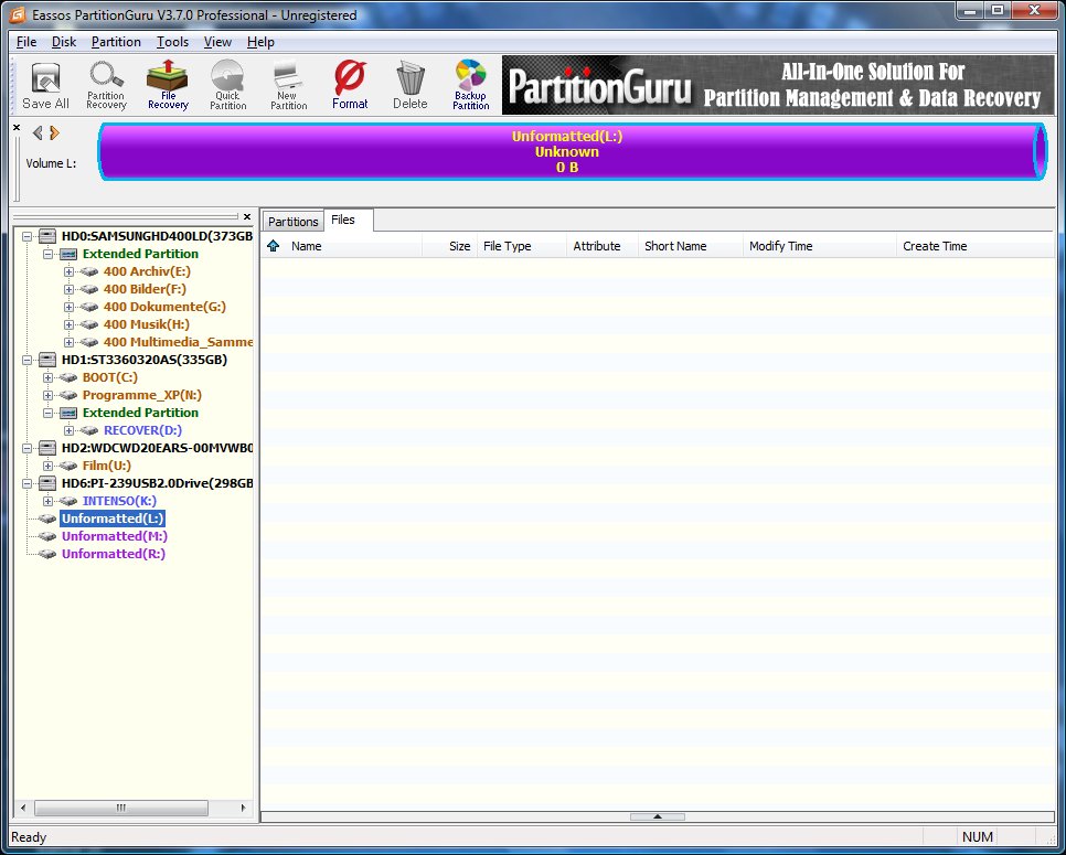

Diese 3 Partitionen SIND das Laufwerk!
*Uff*

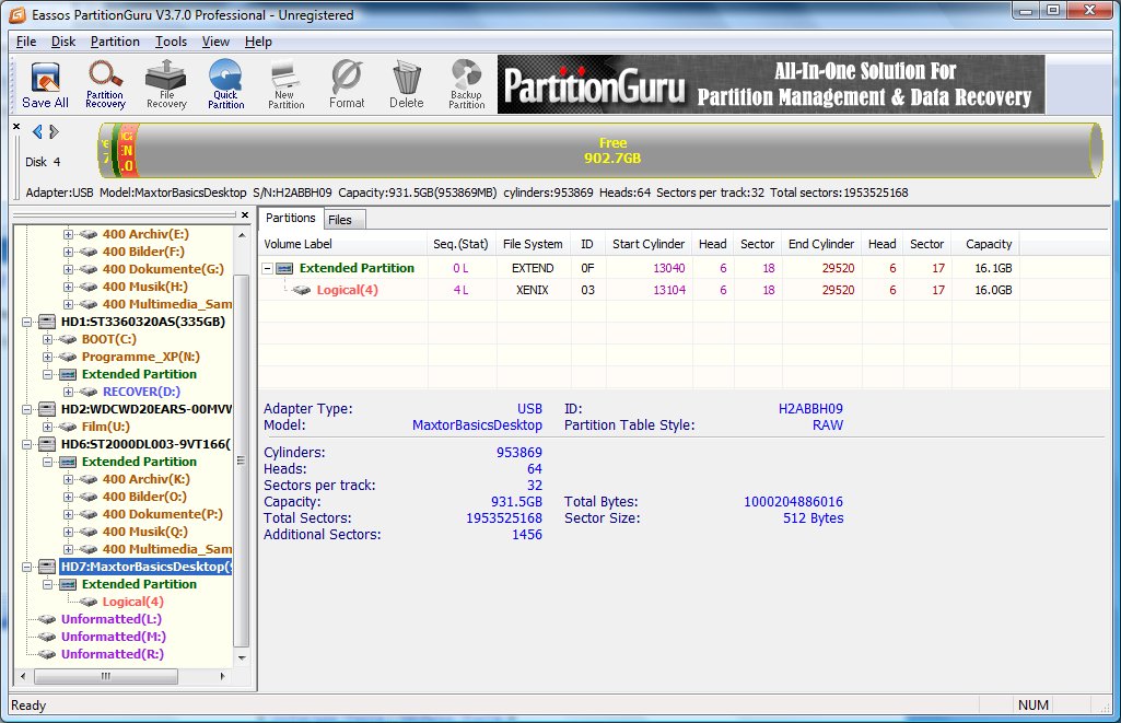

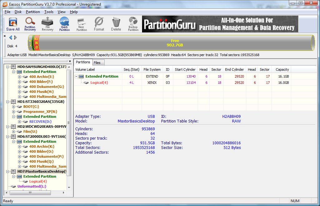

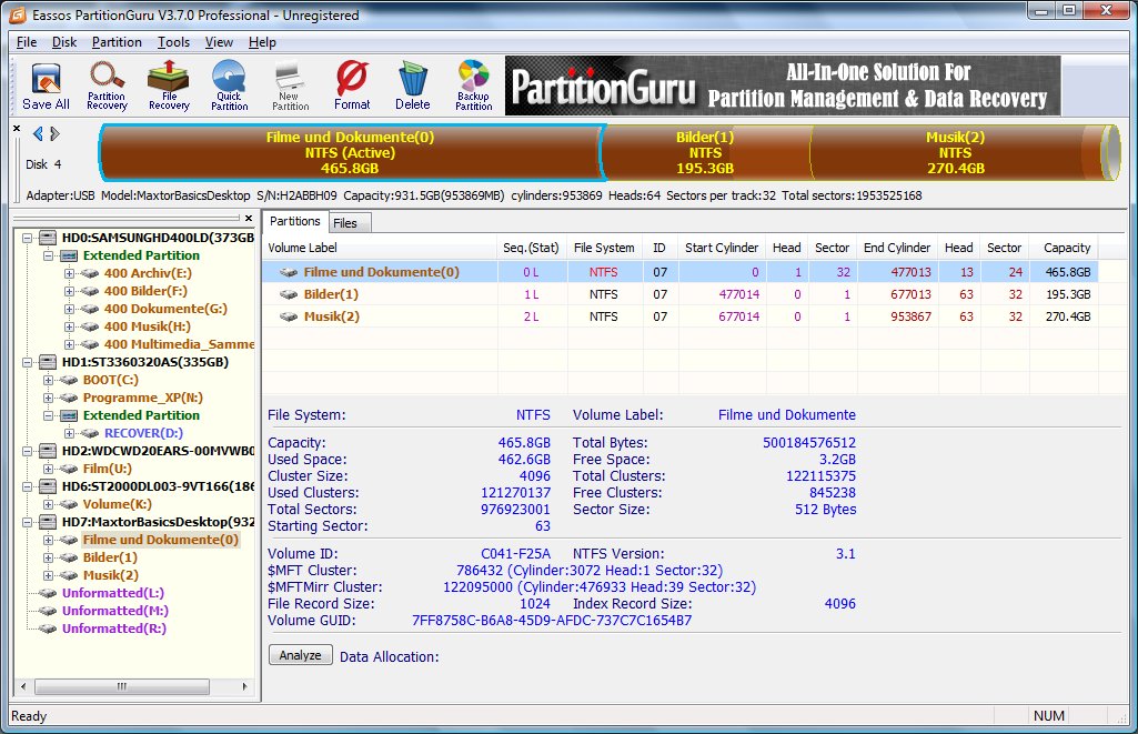

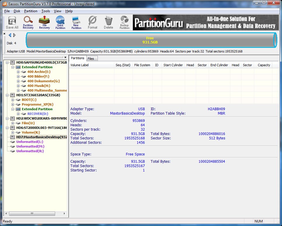

Hab mir einen zweiten Controller besorgt und siehe da: Partitionguru findet nun auch die Platte
*freu*
Schon mal gut jetzt.
Könntest du auch auf Partition Recovery gehen und mal laufen lassen?
Brauche ja die Werte.
Viele Grüße
Fiona
Partition Recovery: in welchem Programm?
Testdisk oder Partitionguru?
*Danke, dass Du da bist*

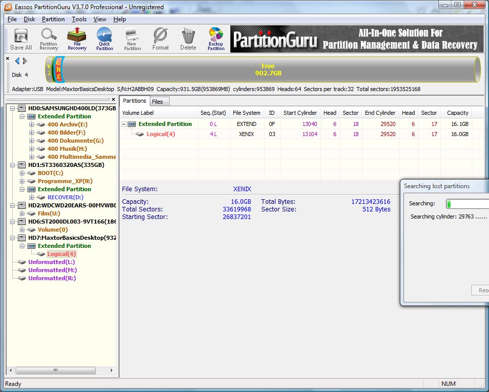

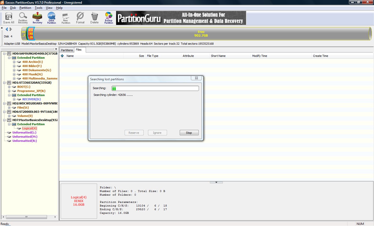

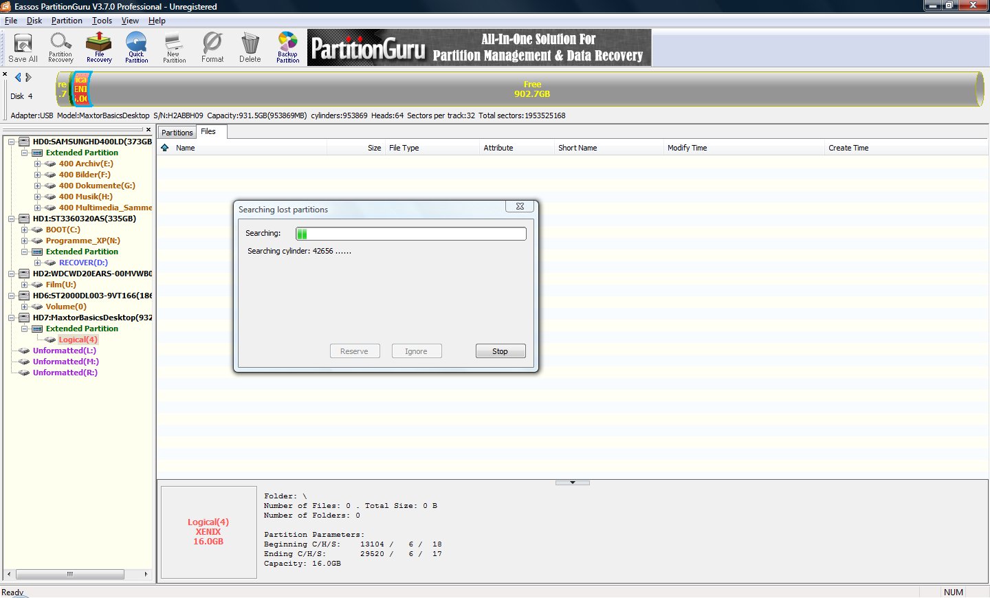

Aktueller Stand:
(Siehe Bilder)
-> Dauert wahrscheinlich einige Zeit bis er fertig ist.
-> War die Auswahl: selected Space richtig?
PS: nicht über Laufwerk 6 wundern: das ist heute dazugekommen wegen der Datensicherung.

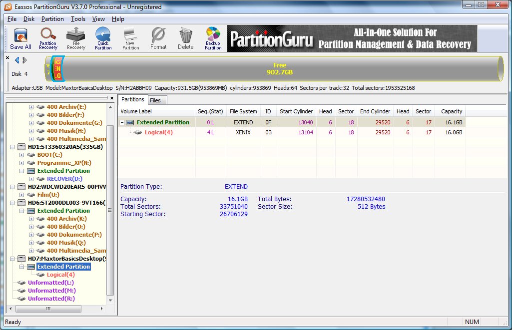

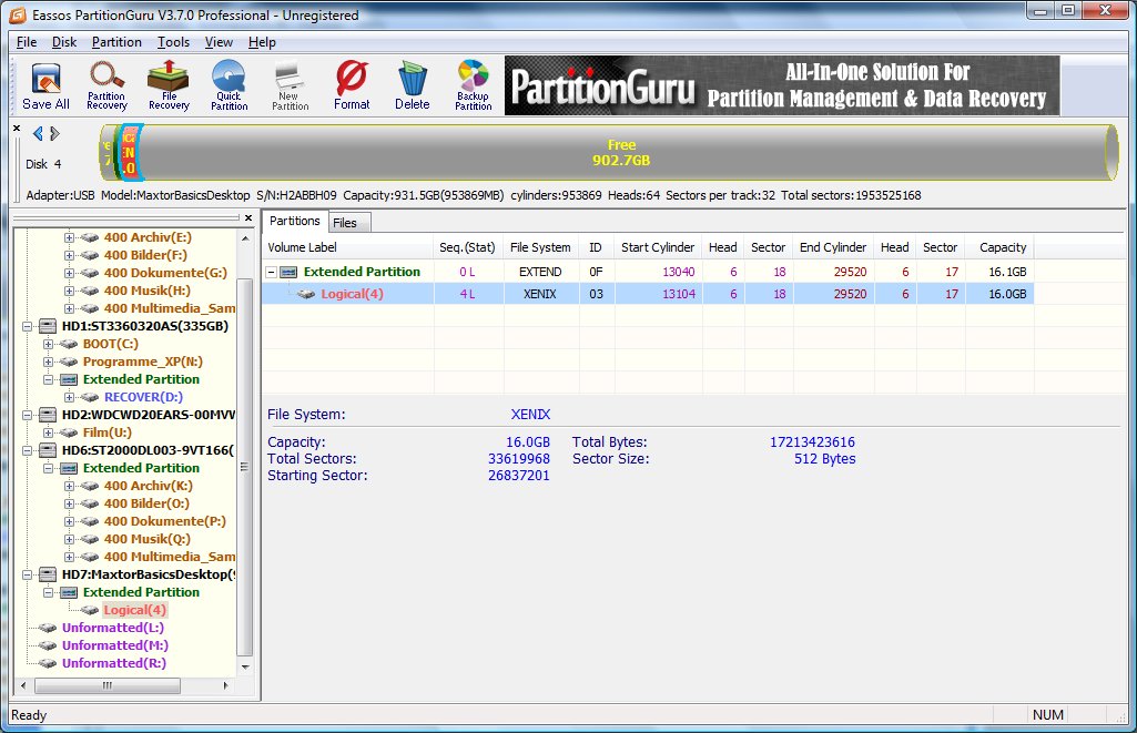

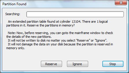

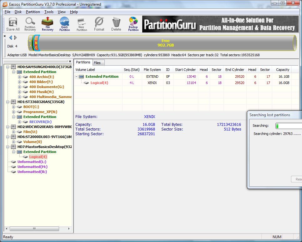

So: Partitionguru stellt mir eine Frage.
Was tun?
Lasse den Scan fertiglaufen.
Wenn deine Partition erkannt wird, markiere sie und überüfe es auf deine Daten.
Ich benötige den Screen, von deiner Partition und muß markiert sein.
Viele Grüße
Fiona

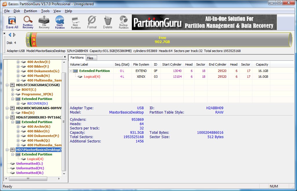

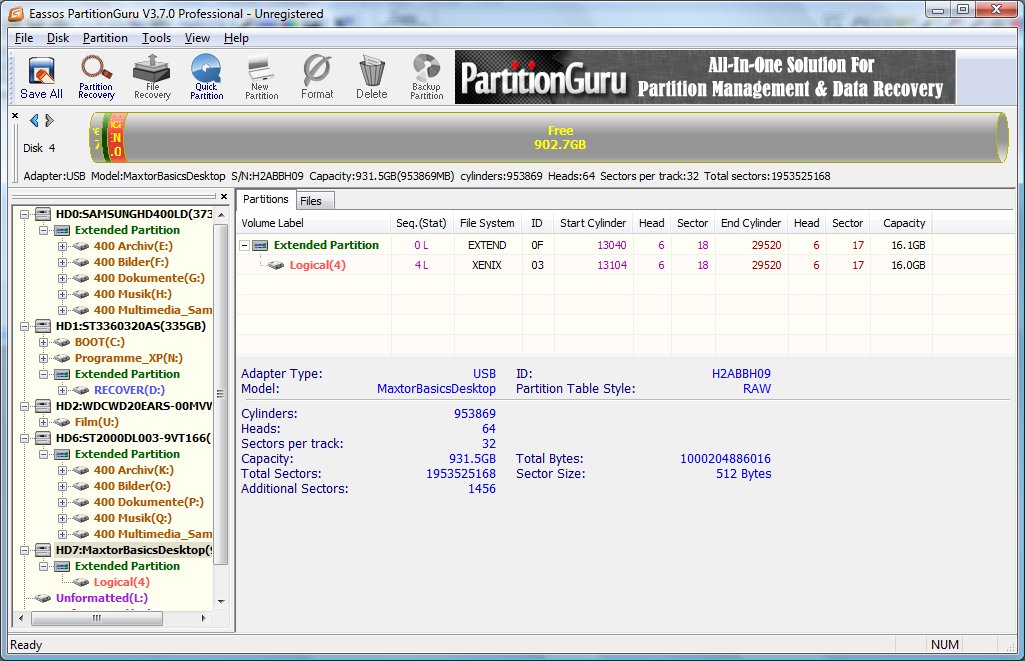

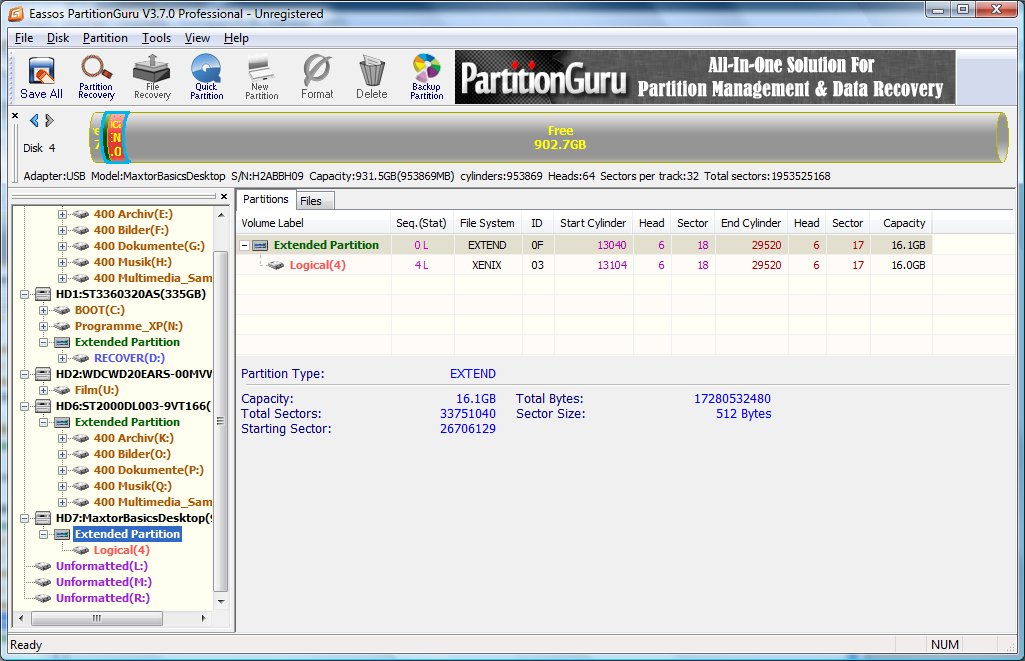

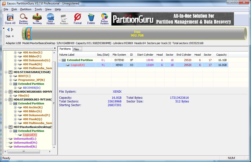

Aktueller Stand.
Dateisystem XENIX mit 16GB kenne ich garnicht..?
Hi Fiona,
es müssen insgesamt 3 Partitionen sein, die sich auf der Platte befinden.
Wenn es möglich ist, hätte ich gerne alle 3 wieder.
Welche soll ich denn markieren?

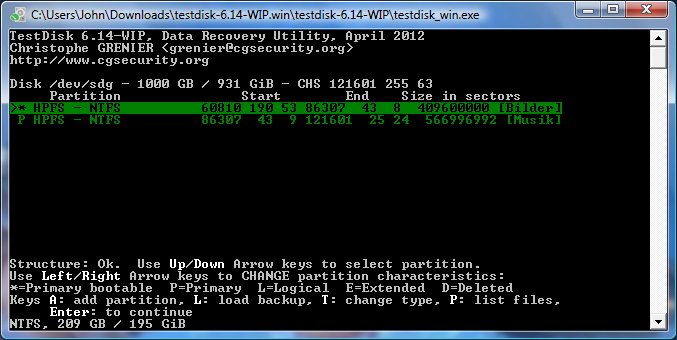

Zwei Partitionen könnte Testdisk wiederherstellen.
Die erste hatte gefehlt.

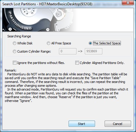

Du hattest select gewählt,
Kann es sein, das es falsch ist?
Scanne mal Whole deine gesamte Platte.

Noch läuft Partitionguru und ist erst bei Cylinder 42500...
Und so wie es aussieht, wird es sich die ganze Nacht hinziehen...
Beschleunigen ist wohl nicht.

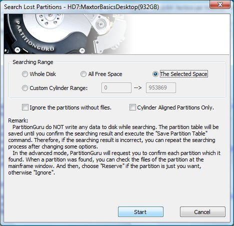

Select war eine "Voreinstellung" die ich nicht geändert habe.
Wie Scanne ich "whole" die ganze Platte?

Du bräuchtest normal nur die Größe der vorderen Partition eingeben.
Ist aber OK jetzt so.
Ich hoffe das die Partition gefunden wird.
Kann dann manuell eingegeben werden, wie im anderen Fall.
Wichtig ist nur, das ich die Daten der Partition aheb, da deine Partitionen weder Intel noch Microsoft Standard sind.

So, Partitionguru scheint fertig zu sein.
Bilder anbei...
Allerdings bezeichnet er die restliche Platte 900GB als "frei"
bzw. die 3 gesuchten Partitionen sind "unformatted"
Und hier markiert..

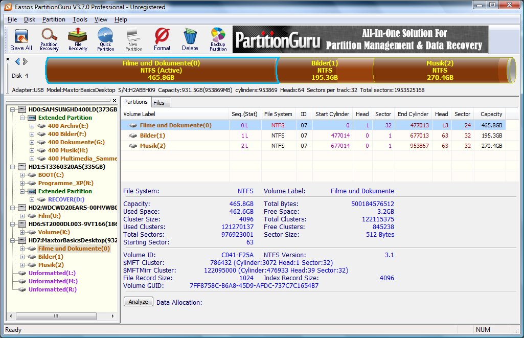

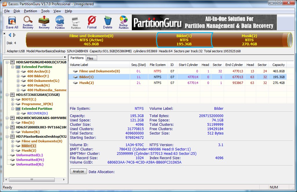

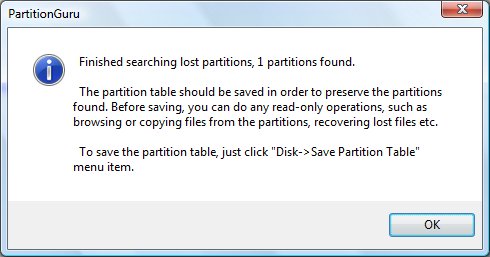

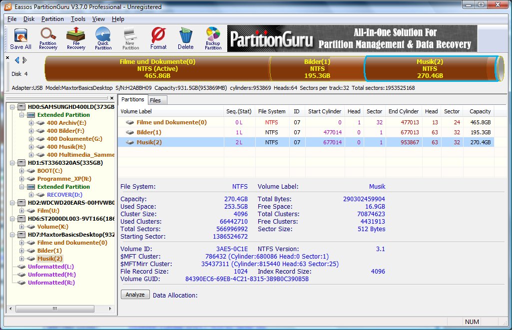

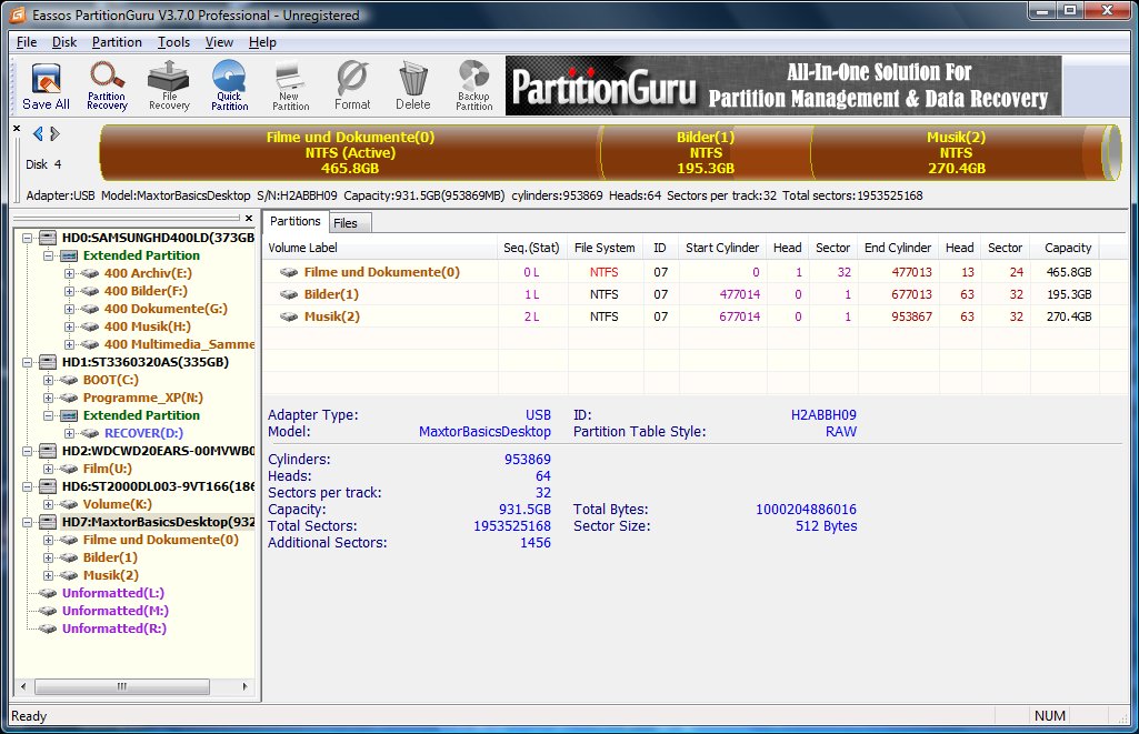

Partitionguru hat nun alle 3 Partitionen gefunden.
Wie gehts weiter?
Ich sollte sicherlich die Infos von deiner verlorenen Partition haben!
Könntest du diese Partition die jetzt gefunden wurde, mal markieren, damit ich die Werte bekomme?
Viele Grüße
Fiona
Anbei:
Es handelt sich um Dokumente und Filme.

Habe jetzt ein richtiges Bild.
Komischerweise ist immer etwas nicht richtig.
Bei dir hatte sich wieder die Geometry deiner Platte verstellt.
Habe keine Ahnung warum das passiert?
Lese mal oben unter den braunen Streifen die Werte deiner Platte.

Ich kann versuchen deine Platte wiederherzustellen.
Der einfachheit halber solltest du erstmal deine zwei Partitionen wie hier beschrieben wiederherstellen.
Ich gehe nach dem Bild in Quick Search aus.
https://www.computerbase.de/forum/attachments/testdisk_170412_d-jpg.277584/
Bestätige dann mit Enter.
Gehe auf [Write].
Bestätige dort mit Enter, y und Ok.
