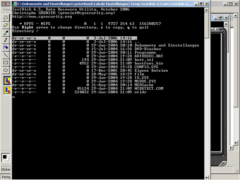

die analyse - screenshot folgt unten. wenn ich mir die daten aufliste, ist alles da:
also, das einzige was ich wissen muss ist: wie stelle ich diese partitionierung wieder her, sodass mein komputi sie auch findet????

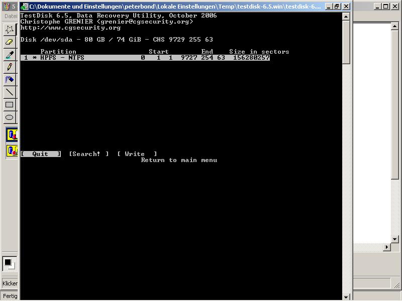

ah, ok:
hier das ergebnis von der analyse:

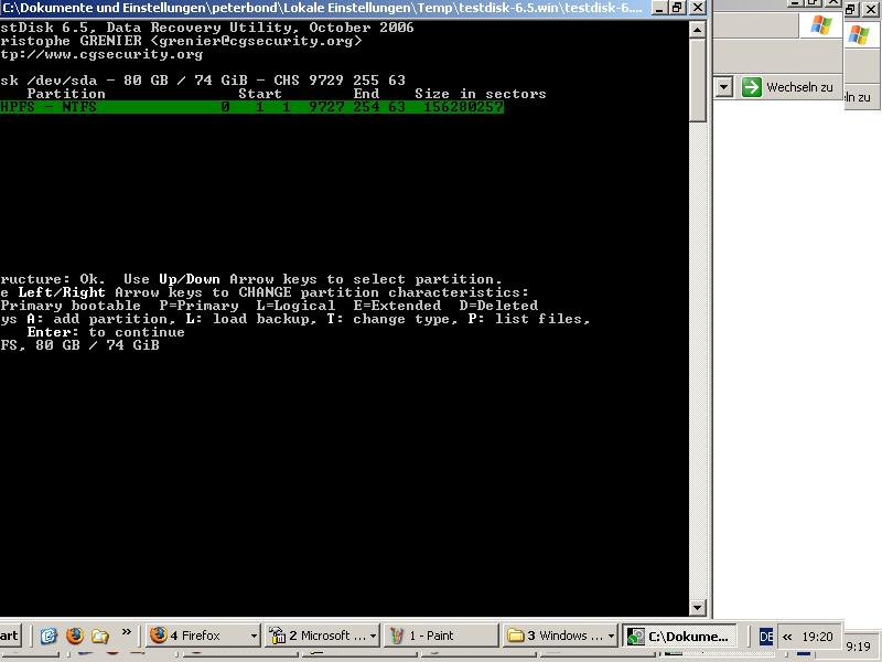

ok, ich bin so mongo: hier jetzt auch lesbar

Keine Partition bootfähig ist noch keine genaue Aussage.
Testdisk zeigt bei deinen Screens die Partition richtig an.
Es wäre besser, wenn du einen Fehler in der Partitionstabelle hättest, mir einen Screen direkt nach Analyse, bei dem deine Partition als nicht bootfähig ((testdisk: "no partition bootable") angezeigt wird zu setzen.

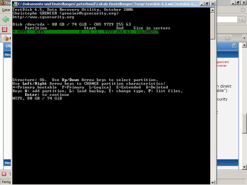

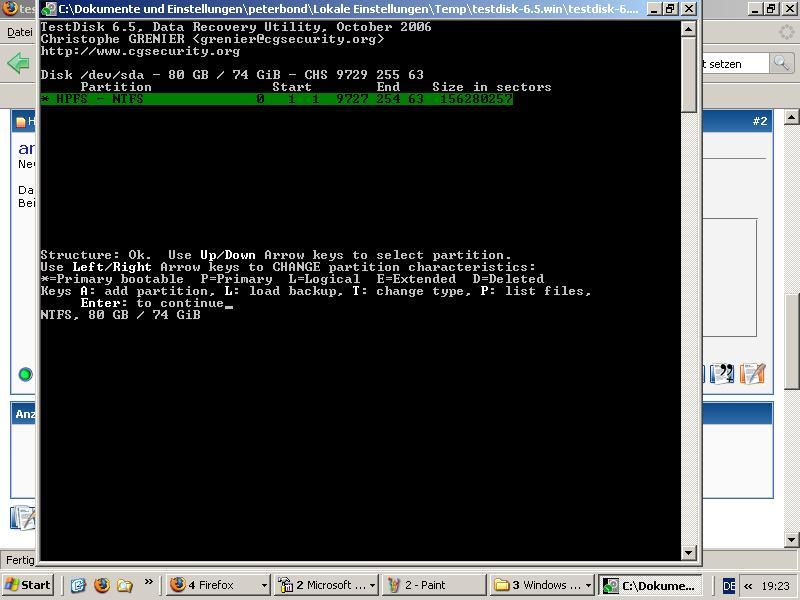

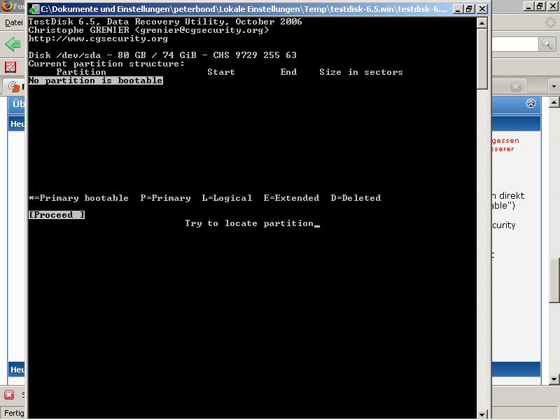

ich habe mal alle schritte der analyse angehängt.
liebe grüße

AW: testdisk verstehen
Bei dir fehlt die Partition in der Partitionstabelle.
Daher ist wohl Testdisk für dich doch das richtige Programm.
Ich gehe von deinem Screen nach Analyse und Proceed aus, bei dem die grün angezeigt wird.
Deine Partition wird mit * (Stern) als primär, aktiv und bootfähig angezeigt, die kannst du wenn du von der nicht bootest mit dem Links oder Rechtspfeil auf der Tastatur auf nur P für primär setzen.
Siehst du ganz links bei der Partition.
Ansonsten wenn du deine Daten gesehen hast!
Bestätige dann mit Enter
Gehe auf [Write].
Bestätige dort mit Enter, y und Ok.
Beende Testdisk und starte den Computer neu.

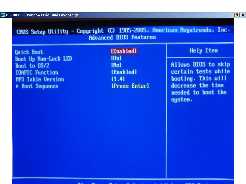

liebe fiona,
ich danke dir für deine geduld. ich bin leider unfähig. ich kann im bios rumstellen was ich will, es passiert immer das gleiche. ich habe auch die cd nochmal gebrannt (das ist ja schon an sich nicht sone große sache).
um noch mal alle fehlerquellen auszuschließen:
- die datei heißt extrahiert "testdisk6.5 freedos-boot-cd.exe", hat 3,492 kb und ist eine iso.file
- in bios gehe ich unter advanced bios features auf "boot sequence" und stelle priorität auf cd/dvd.
einzige fehlerquelle, die mir noch einfällt: das cdlaufwerk ist hinter die festplatte geschaltet (bloß kann ich das kaum ändern, da es in meinem gehäuse klein und wuselig und knapp mit steckplätzen ist) - kann das ein fehlergrund sein? ... ... ... hab ich jetzt auch mal geändert - ändert auch nichts. das einzige was sich ändert (obwohl ichs nach der neupartitionierung nicht mehr überprüft habe:) in der datenträgerverwaltung taucht die andere festplatte jetzt gar nicht mehr auf, kotzwürg.
was man noch machen könnte, wäre das booten von der festplatte ausschalten - dann kann ers nicht mehr machen - sonst macht ers ja einfach! aber ist das ok? muss er nicht letztlich auch wieder in windows gehen, schon um testdisk zu starten? oder läuft er dann nur von dem boot aus?
ohmann. ich kann nicht mehr.

ich checks einfach nicht! der startet nicht von cd, und ich weiß nicht warum:
hier ein paar screenshots aus der bios - vielleicht mache ich ja irgendwas falsch oder irgendwer kann mir sagen, wo ich da was ändern muss...

AW: hilfe! testdisk von Boot-Iso startet nicht
Gehe mal auf Bootsequenz und bestätige mit Enter.
Setze mir mal einen Screen!
hallo fiona,
danke für die zusammenführung.
kurze zwischenfrage:
kann ich in die bios gehen auch ohne immer den computer runterzufahren?
