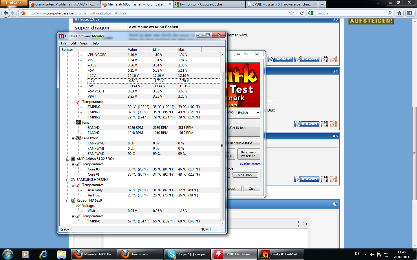

Cheack mal einer die V werte pls

hab gerade mal ein vergleichsbild gemacht mit meinem System bzw HD6870, was ist das den für ein Netzteil? evtl eine Möglichkeit die Grafikkarte in einem anderem PC zu testen?
Wieso hab ich -5 und -12 und sowas und du nicht?
Ist bei mir was kaputt?
Was kann bei mir kaputt sein?
Dein Chipsatz meldet irgendwelche Werte, die HWMonitor irgendwie interpretiert.
Das Board von Andi offensichtlich nicht (bzw. einfach weniger).
Ob diese Werte stimmen, ist eine ganz andere Geschichte.

Kennt sich keiner mit den volt werten aus wieos ich -12 und so hab?

EDIT: Ist normal haben netzteile +12V +5V -12V und -5V nur wird das nicht immer angezeigt!
Steht normalerweise im Bios...
