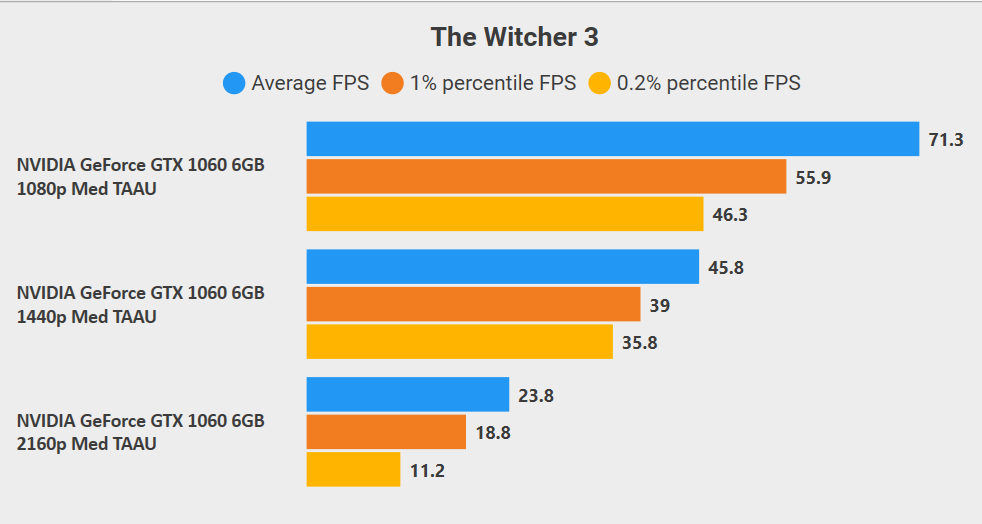

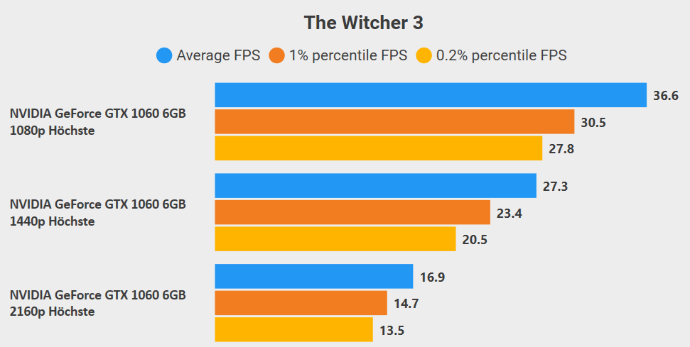

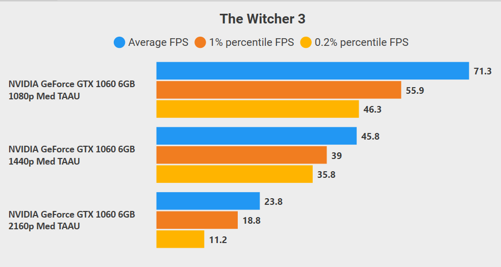

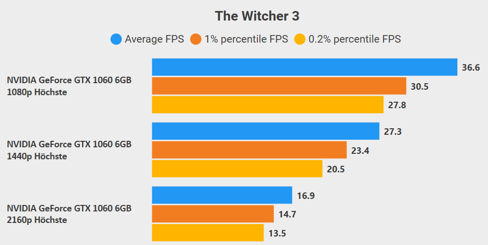

System: GTX1060-6GB OC (@900mV), 9600K, 32GB DDR4-3200CL16
1.920 x 1.080, Preset „Höchste“: 36,6
2.560 x 1.440, Preset „Höchste“: 27,3
3.840 x 2.160, Preset „Höchste“: 16,9
1.920 x 1.080, Preset „Mittel“: 71,3
2.560 x 1.440, Preset „Mittel“: 45,8
3.840 x 2.160, Preset „Mittel“: 23,8
inkl. Hotfix 1
Nvidia Treiber: 527.26

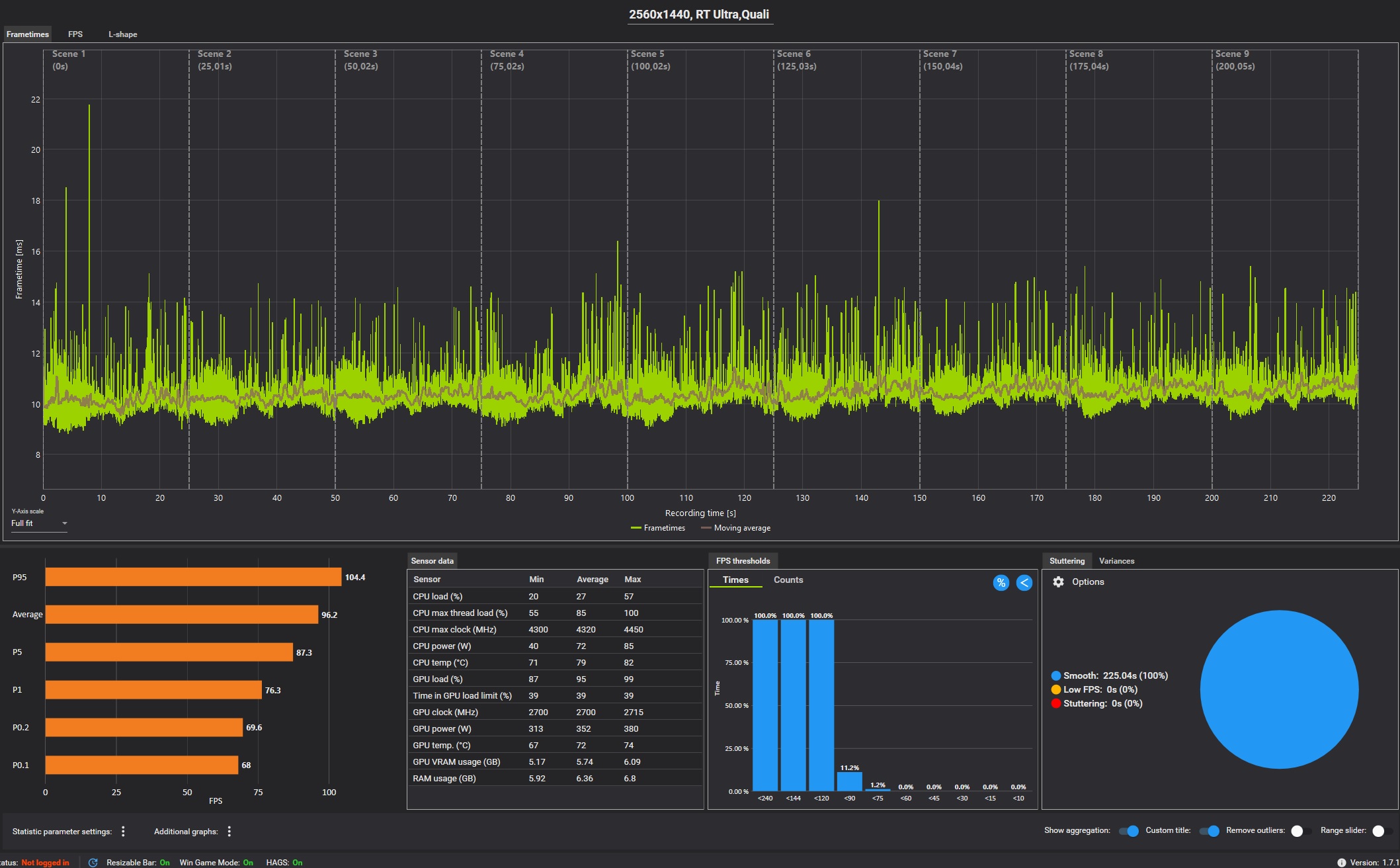

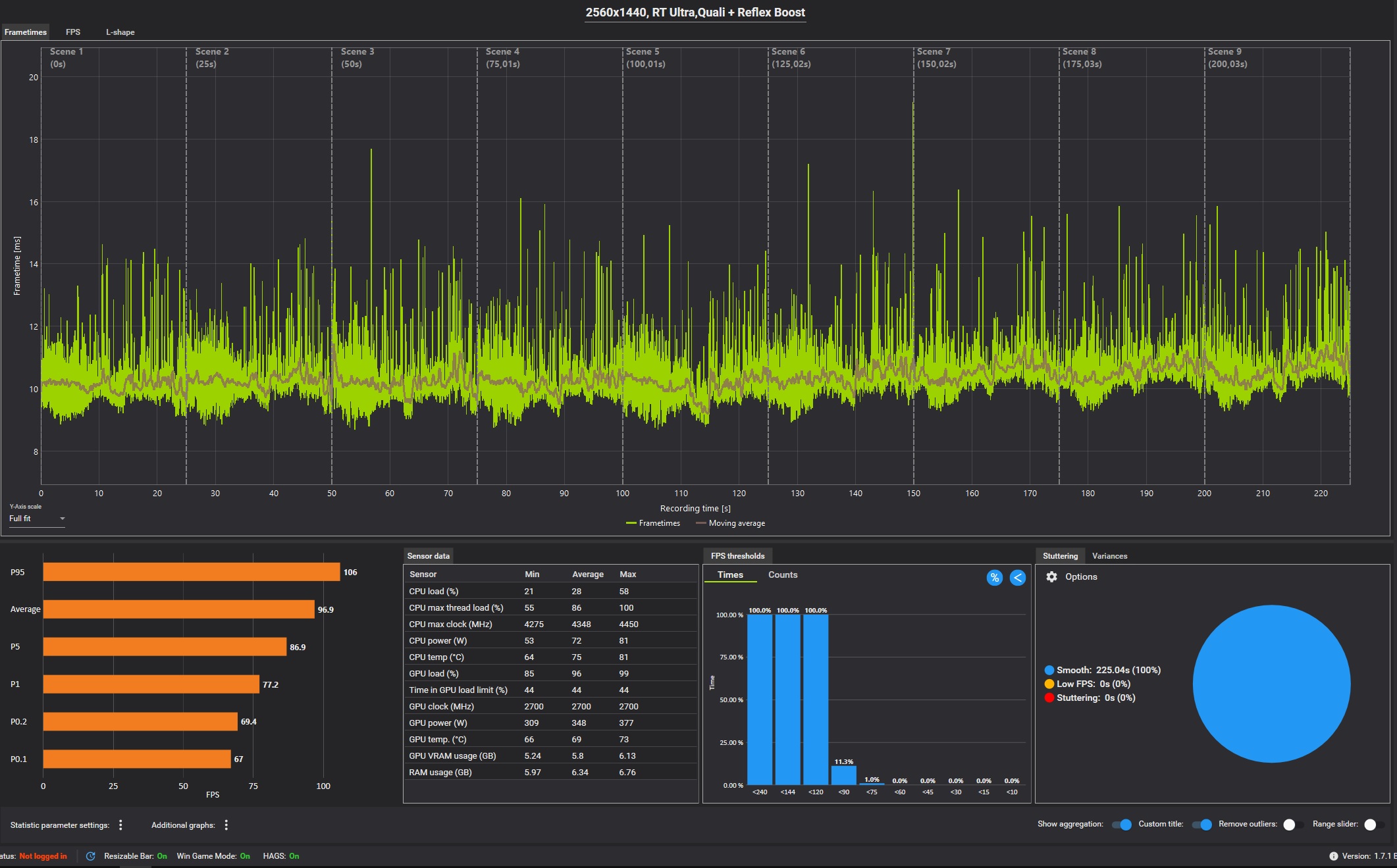

Jetzt mit mehreren Durchläufen. Tatsächlich sind die Schwankungen hoch. Nach 9 Messungen jeweils mit und ohne Reflex+ Boost sind die Unterschiede marginal.

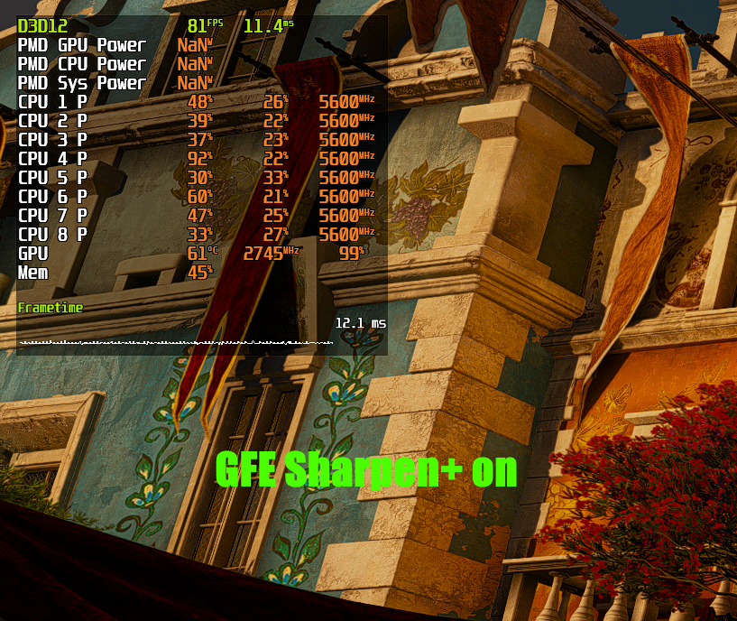

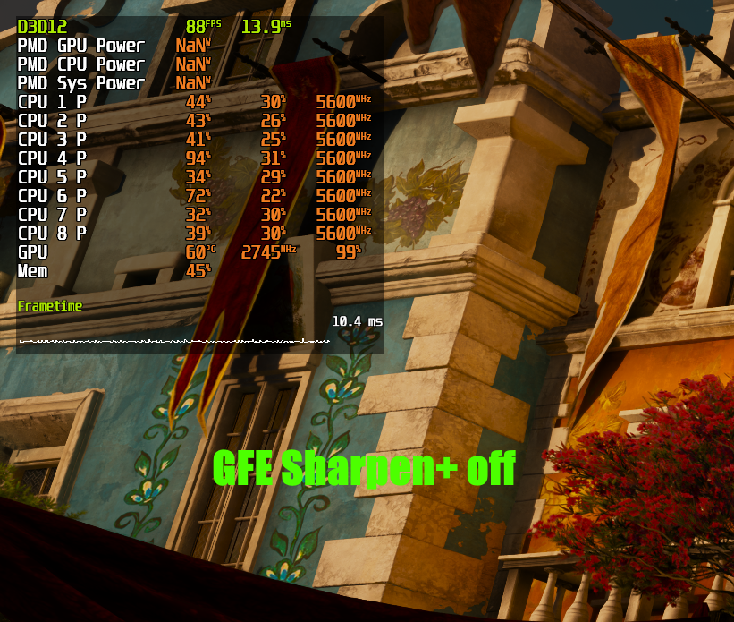

Taxxor schrieb:
Über Geforce Experience soll es zwar auch einen Schärfeslider über Overlay geben, der soll aber, warum auch immer, massiv Leistung kosten.
Hätte ich niemals so gedacht, aber dein "massiv Leistung kosten" ist wohl angebracht.

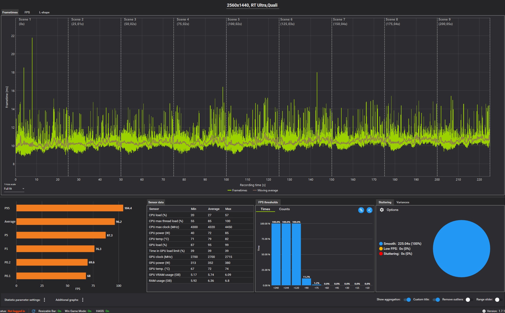

System: RX 6950 XT UV/OC 300W, 5800X3D, DDR4-3200C16
2.560 x 1.440, Preset „RT Ultra“, DLSS/FSR Quality: 41,9
2.560 x 1.440, Preset „RT Ultra“, DLSS/FSR Performance: 48,5
3.840 x 2.160, Preset „RT Ultra“, DLSS/FSR Quality: 27,6
3.840 x 2.160, Preset „RT Ultra“, DLSS/FSR Performance: 36,1
2.560 x 1.440, Preset „RT“, DLSS/FSR Quality: 51,6
2.560 x 1.440, Preset „RT“, DLSS/FSR Performance: 57,7
3.840 x 2.160, Preset „RT“, DLSS/FSR Quality: 37,8
3.840 x 2.160, Preset „RT“, DLSS/FSR Performance: 45,6
2.560 x 1.440, Preset „Mittel“: 202,9
2.560 x 1.440, Preset „Höchste“: 127
3.840 x 2.160, Preset „Mittel“: 118,6
3.840 x 2.160, Preset „Höchste“: 80,5
Mit hotfix
